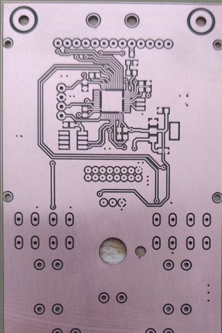

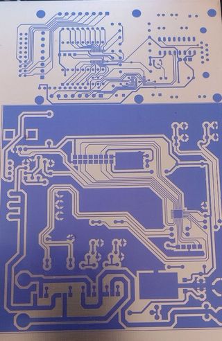

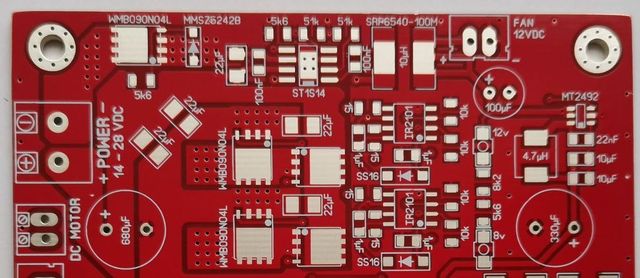

Аз зададох въпрос и вероятно никой не се занимава или интересува от такъв проект.
Пожеланието ми е да продължаваш да чакаш :-D
Тази технология не е нещо ново, тъй като големите фирми които изработват PCB я ползват от много години.
С тази разлика,че техните системи струват стотици хиляди долара.
Последните години индустрията и пазара се развиха така,че стана възможно
тази технология да стане приемлива и за home use. Направата на лазерен принтер за домашно ползване
потдикна много хора които стигнаха и до края на този процес с фрезоване,перфорация и метализиране на
отворите. Оказва се, че това не е толкова сложно и за развитие на бизнес за малкосерийно производство.
Лично аз съм готов с моя проект или по-точно с контролера и цялата електроника и остава само
някои щрихи по хардуера за да пусна системата като завършен проект. Успоредно с това съм започнал и
един друг проект за насищане с елементи на печатни платки или тъй наречната - Pick and Place Machine.
За сега толкова chapara.
Ето някои фрагменти от работата на принтера.
Поздрави
