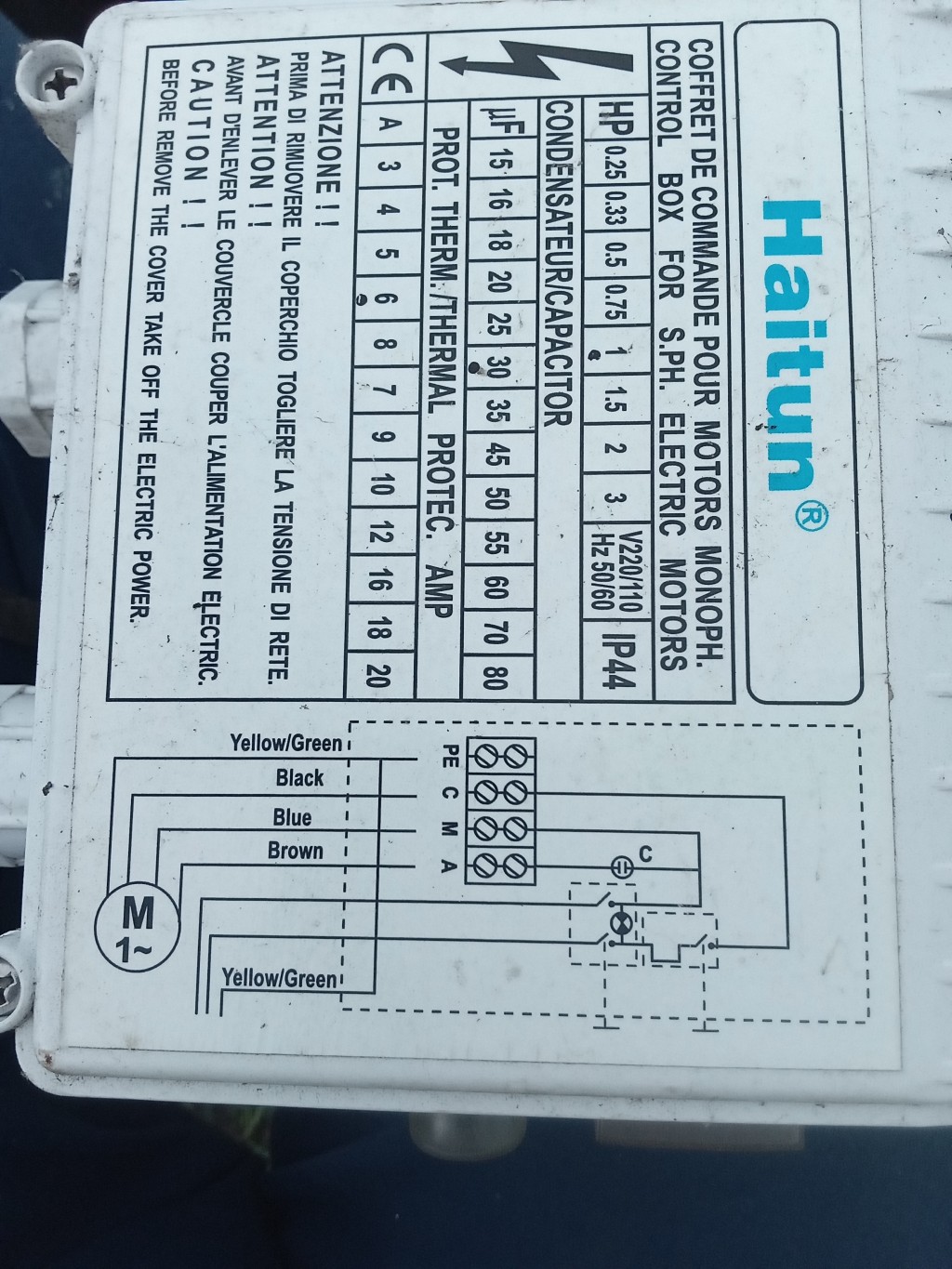

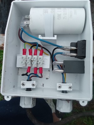

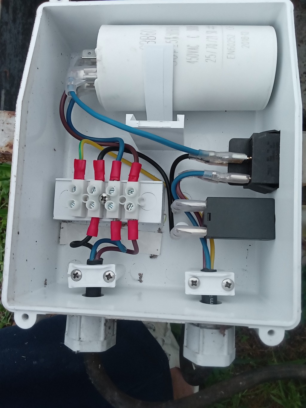

старата ми сондажна помпа издъхна и си купих нова. Работата е там, че новата помпа е без защита, а старата имаше отделно кутия със защита, която искам да използвам на новата. Тъй-като в новата помпа пусковия кондензатор е в корпуса на помпата, а при старата е в кутията за защита, идеята е да се елиминира пусковия кондензатор в кутията Бна старата помпа. Прикачил съм снимки от капака и вътрешността на кутията от старата ми помпа.
Ще се радвам, ако ми подскажете.

Много просто. Не използваш изход А. Нужно е и новата помпа да е със сходна мощност като старата.
