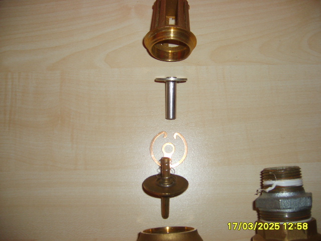

Не е сложно при първа възможност ще го снимам.
Като за начало махаш гуменото уплътнение (и без него уплътнява добре).Трябва да поставиш и прожинка между зегерката и клапана.Силата и зависи от напора на водата.Хубаво е да имаш няколко различни прожинки и на място да ги пробваш.Мислех за регулиране но няма смисъл.
Успех.

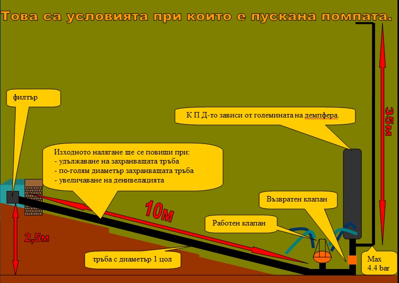

roru - напреднал
Бобо поздравления.
Предполагам използваш само тежината на клапана(нямаш пружинка).
Може да увеличиш диаметъра на захранващата тръба.
Колко удара прави помпата в минута?
Обещания клапан и размерите при които е тествана помпата.

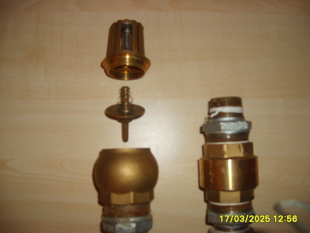

Roru, благодаря за схемата и снимките ! Показал си ни двата клапана нали? Този в ляво на втората снимка /работен/ не се ли продава като "всмукател с възвратен клапан? На него ли обръщаш нещо и какво ? Дано не задавам тъпи въпроси. Желанията май са повече от възможностите / в тази сфера разбира се /. Ще имаш ли време да отговориш ? поздрави ! :)
roru - напреднал
Да това са двата клапана. Възвратен и всмукателен клапан.Обръщам целия всмукателен клапан така, че да е постоянно отворен. Пружината е от развален възвратен клапан.

Работния клапан…
http://www.youtube.com/watch?v=73GLgvXR17s
BoBo72 - специалист
:-D roru! Работния клапан го купих от битака, пластмасов -1".Той беше с гумен работен клапан , които го изхвърлих . Останалото го преработих по подобен начин, а възвратния клапан е стандартен ,-1".

Братле, Поклон за поста :) вдъхнових се и направих подобна
Въпросът ми е: Какъв пад на водата ползвате и колко метра ви е входящата тръба ?
Стори ми се че на входа е ПВЦ тръба, какъв диаметър е?
Също така ми е интересно колко линейни метра е маркучът който носи водата нагоре.
В моя случай освен че трябва да вдигна водата на 25-30 метра трябва и да я доставя на 200 м разстояние което незнам как ще се отрази.
Благодаря предварително! :)
roru - напреднал
Здравей pugguk
Четири пет поста по нагоре съм дал всички размери...
Входящата тръба е полиетиленова тръба ф25 (затова съм писал 1 цол)
За дължината на маркуча - 150м.
Не вярвам да имаш проблеми заради по-дълъг маркуч понеже дебита е малък.
Успех!!!
