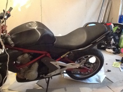

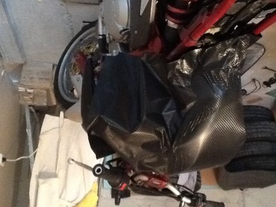

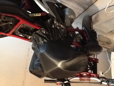

fitnes___ написа:това което сътворих аз

Снимките са ти лоши,но това което забелязах е,че прекалено много се "натоварва" фолиото към краищата.Това е предпоставка за последващо набръчкване и отлепване от повърхността.За да се избегне още в началото при започване на апликацията се грее и разтята,за да има после от къде да се събере.Това фолио е много благодатно за пластични деформации,но и неговите качества си имат предел.При преопъване започва да се променя текстурата и се губи основния замисъл.Шарките на основния детаил и капачката се разминават (което не е кой-знае какъв проблем,но показва класа при изпълнението...).Надявам се си подгънал достатъчно в долния край... ![Smile :)](./images/smilies/icon_smile.gif)
