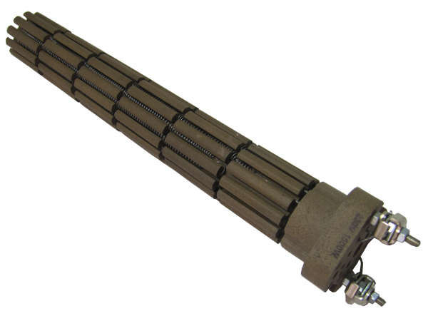

днес трябваше да убия 30 мин в едно техно и поразгледах бойлерите - попаднах на ей такъв нагревател на атлантик :
предполагам може да се пренареди или да се опроводи наново с каквито нагреватели ни е нужно, и колкото кръга си искаме.
сух нагревател.jpg (101.93 KиБ) Видяна 2858 пъти
lov - майстор
Това направо ме утепа. Върна ме 30 години на зад, кога за последно навивах нагревател за български бойлер. Връща се доброто старо. Остава и живачните ампули да върнат в употреба :lol: .
saraneron - специалист
Всичко може, щом китайците казнаха на луната с един нагревател ли няма да се справим! :partyman:
fu4ko - специалист
estqwerty написа:
Хаха,че такива си ги има открай време при нас :-D
