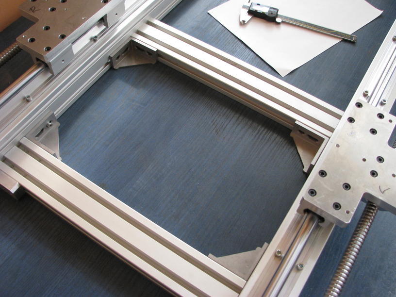

Основата на моя рутер е хибридна - ребра от 18мм шперплат и надлъжници от алуминиев профил 40х20 мм. (Подобно на конструкцията на самолетно крило).
Същинският работен плот е завинтен към най-горните алуминиеви надлъжници. А самият той е също от шперплат с пробити отвори през определена стъпка по цялото работно поле. В отворите са набити шипови гайки М8 от долната страна. Това ми дава достатъчно много отвори, в които да завивам болтове М8 с притискащи скоби с различна големина за фиксиране на материала.
Върху този плот обаче има втори, "жертвен" плот от МДФ, който периодично се челосва за изравняване на равнините, а като изтънее, го заменям с нов. Новия си го правя на рутера - разпробивам отвори по същата матрица, но Ф12 мм и така са ми достъпни резбовите отдолу.
