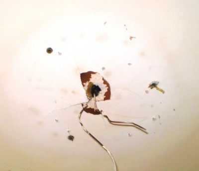

То на кого му стига времето ама дето се вика ножа опря до кокала. Всъщност единия плафон без малко да ми тупне на земята. То какво на земята щеше да ми счупи главата щото бях от долу. Добре бяха кабелите да го задържат. От нагряването на лампите видите се измъкнаха от дюбелите.
Другия дето е с 4-те лампи е захванат поне към профилите. Ама като сгрее чувам картона как пука от топлината.
