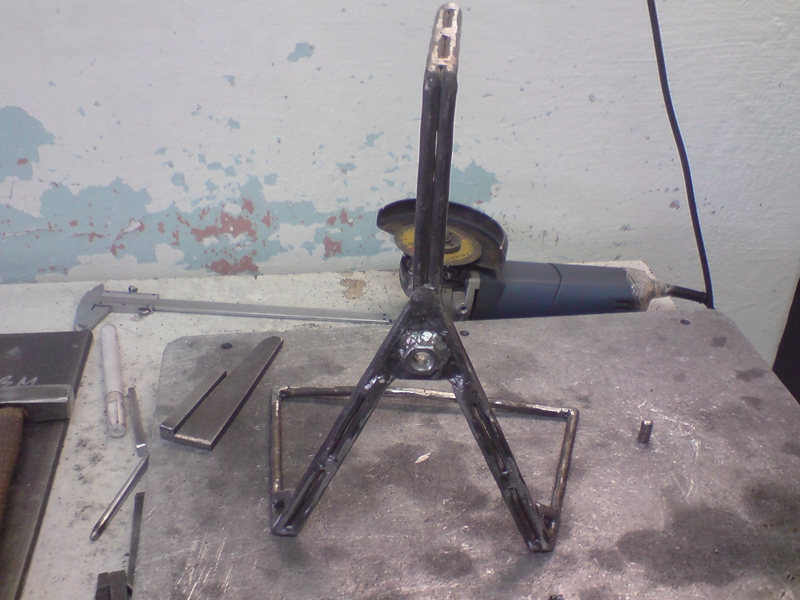

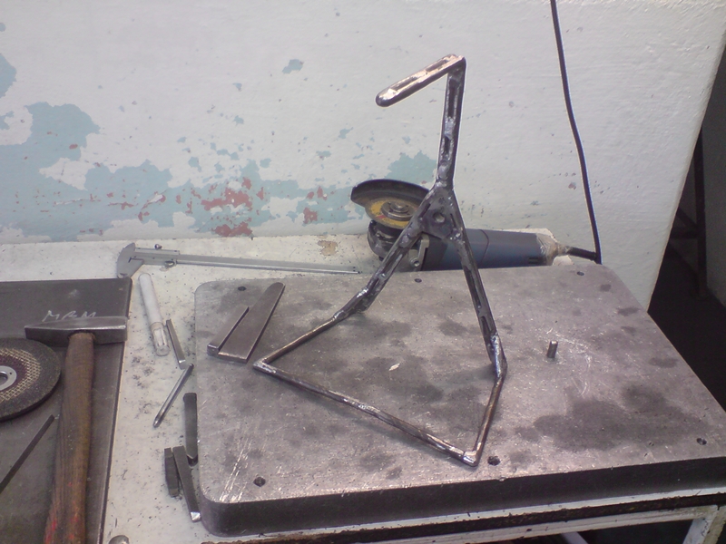

А за какво ползваш дебелите планки с дръжки на снимката (за подложки за изчукване или)?

А планките с дръжките ги използваме в работилницата за тежест и подаване на маса при заваряване на дълги щанци за кожа върху мдф-а, шефа не му се дават пари за по широка алуминиева плоча.

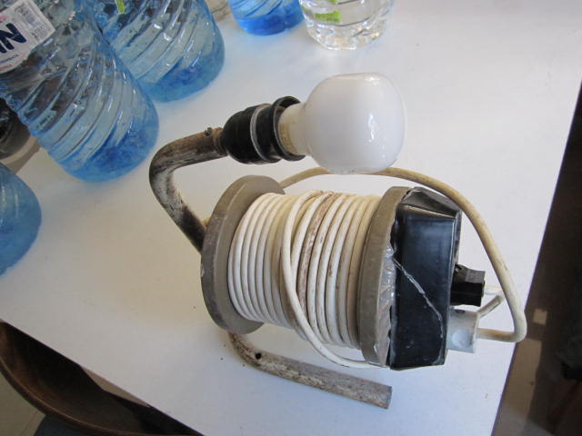

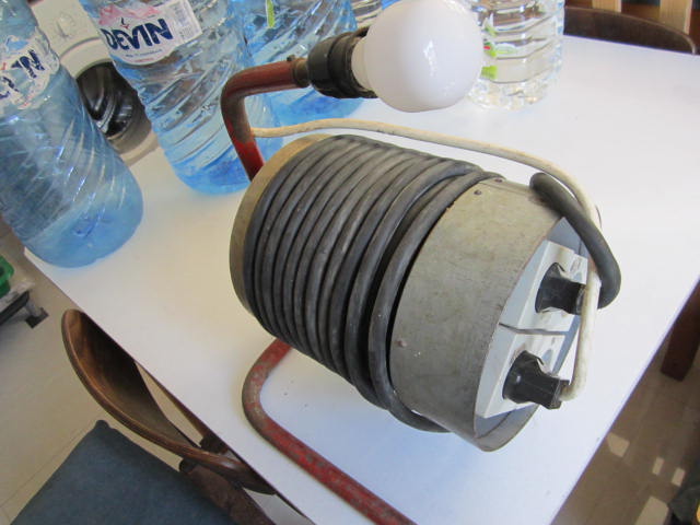

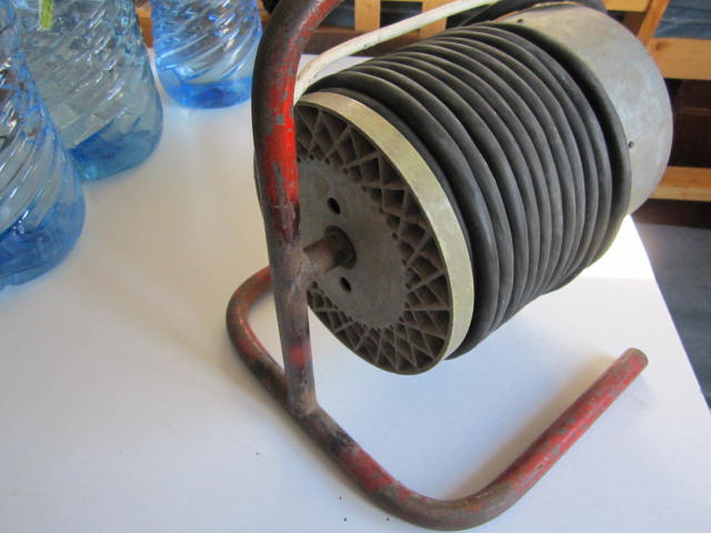

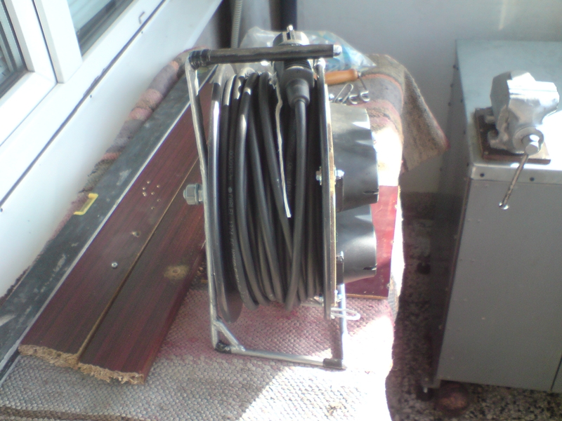

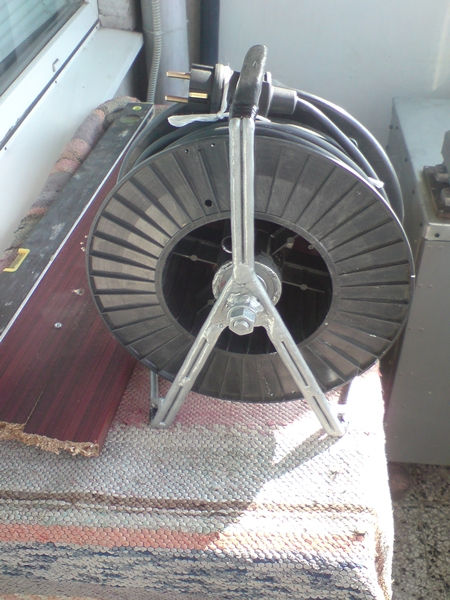

Удължители съм ги правил преди 25-30 години от празни макари за бобинажни проводници. По-голямата е "второ издание" и е "подобрен модел", тоест има ламарина около контактите, защото ми омръзна да ги сменям, след като се чупеха при транспорт и експлоатация. Лампата също трябва да се маха при транспорт, защото винаги се намира някой, който да я ритне. Фасунгите на лампите, някой ден също ще ги поставя в празни консервени кутии, за да ги защитят от счупване. В другия живот ще си направя такъв удължител, при който дръжката да е монтирана на макарата от страната на контактите, така че да може да върти макарата при събиране на кабела. При това ще се избегне и заемането на един от контактите от лампата. Освен това може да се направи и фиксиране (застопоряване) на макарата към стойката, което е необходимо срещу саморазвиване на кабела, завъртване на дръжката при транспорт (люлеене) и завъртване на лампата при използването и. Лагеруването е просто нанизване на макарата на тънкостенната тръба и аксиалното и фиксиране, като същевременно тръбата е предварително смазана с грес. За целия "експлоатационен срок" греста още не е подменяна.
Не смятах, че темата ще е интересна, особено след като такива макари се продават отдавна навсякъде, но очевидно има почитатели. В София, такива четири вида макари (от бобинажни проводници) се изхвърлят ежедневно от "Бистра Тодорова-99", която прави трансформатори в сградата на ЗИТ на "Цариградско шосе" (срещу "Атомния център"). Пукнатината на "тройката" е от едни колеги и приятели, които ползваха удължителя, счупиха го, и ги домързя да го сменят, а го лепиха, ама кара така вече двадесет и кусур години. ("Пази ме боже от приятели, от неприятели сам ще се пазя!")

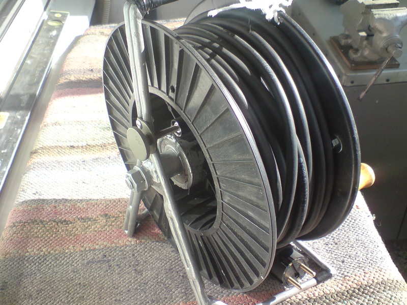

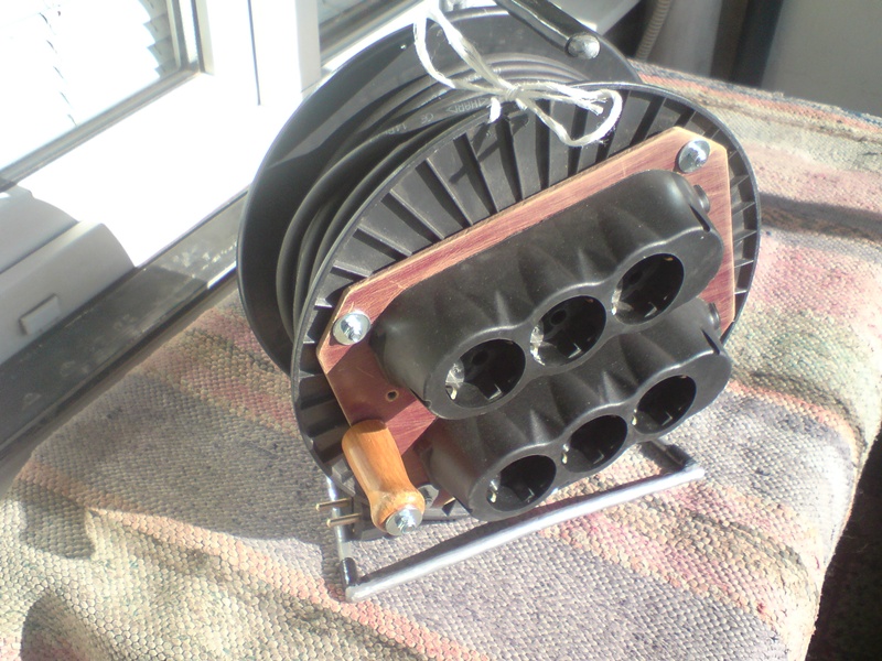

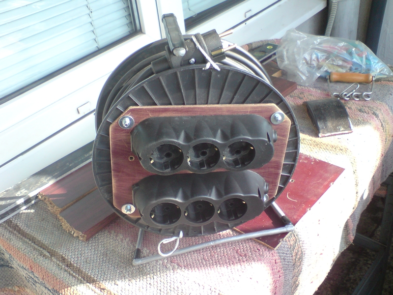

Andri01 написа:Кабела не грее от самоиндукцияkolev_k написа:Преди години:80-те,направих макара за 25м. кабел от консервена кутия за халва/ диам.ко100мм/ и две дъна от 25л. банки от боя. Дръжката е нещо подобно,има обаче подобрение,кабела да не се омотава при навиване-да не излиза от страниците.Също така и винтов стопер против саморазвиване при пренасяне.А иначе кабела глее при работа с трансфоматерен ел.жен от самоиндукцията,тока е доста силен. За това трябва да се развива целия.kozl написа:трансформаторния ел-жен не работи добре с такава макара.И що не работи добре трансформаторния?!
Andri01
- Мнения: 8639
При мене кабела е навит обратно-по удобно е ,като държа стойката с лявата ръка и въртя с дясната напред. Освен това съм сложил едно Ф8 ,заварено към вертикалата ,плътно до двата ръба на макарата-така като навивам кабела,същия не може да "провисне" и да излезе извън страниците на макарата.
П. Петков
- Мнения: 679
При навиването, за да не бяга удължителят, левият крак "настъпва" крака на стойката, дясната ръка върти макарата, а лявата държи кабела и го "подрежда" при навиването.
В лявата ръка трябва да има и парцал, който обхваща кабела, плъзга се по него и го почиства при събирането.
