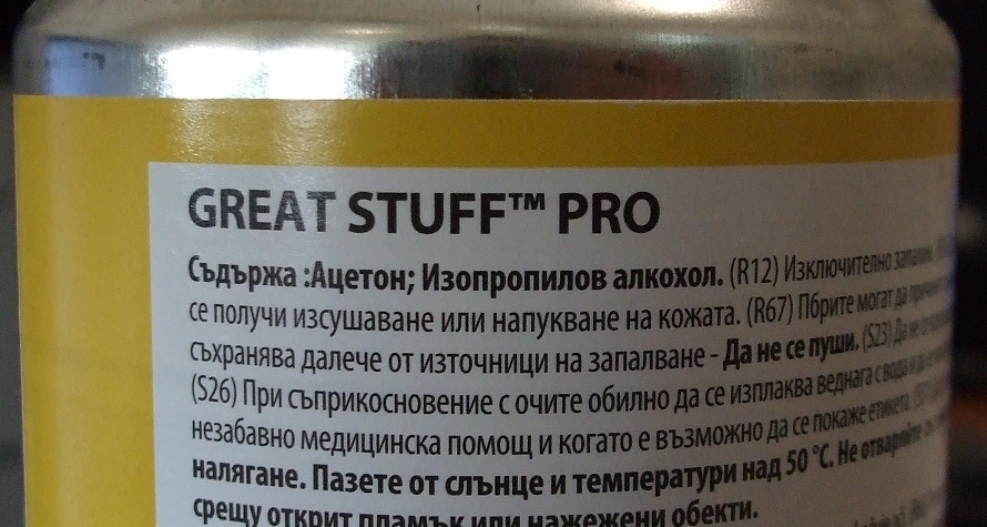

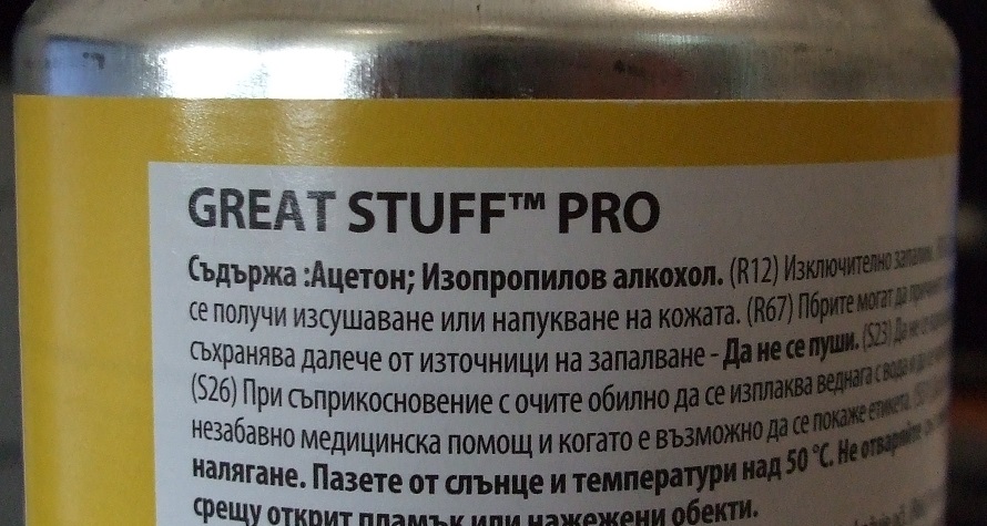

Ацетон има почти по всички железарии друг е въпроса с какво качество е. Отделно всеки гледа да ти набута нещо на яка цена готово което поотделно струва стотинки. Дъвкано е в темата с препаратите за защита от корозия. Ще дам и още един пример като стана на въпрос за чистене на петна от маркери. Чистителя за пистолетна пяна който е 500мл. опаковката е на цена от 6 лв. на горе. Основна съставка ацетон и малко изопропилов спирт. Ако ги вземеш по отделно 2-та литра дето се получава като смес идва на цената на една опаковка чистител.
Та същия е по добър за чистене на такива петна от маркери включая и на перманентните заради спирта вътре. Също е добър обезмаслител преди използването на лепила.
