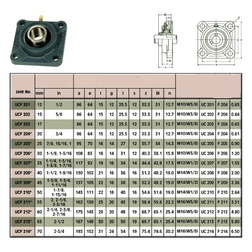

Ето ви колега техническо решение , което съвсем не утежнява конструкцията, противопрашно е , поема линейни отклонения и е сравнително евтино. Аз ги купиь от Перник за има няма 10лв. бройката. Така , че тези цени , които споменавате са за друга държава
