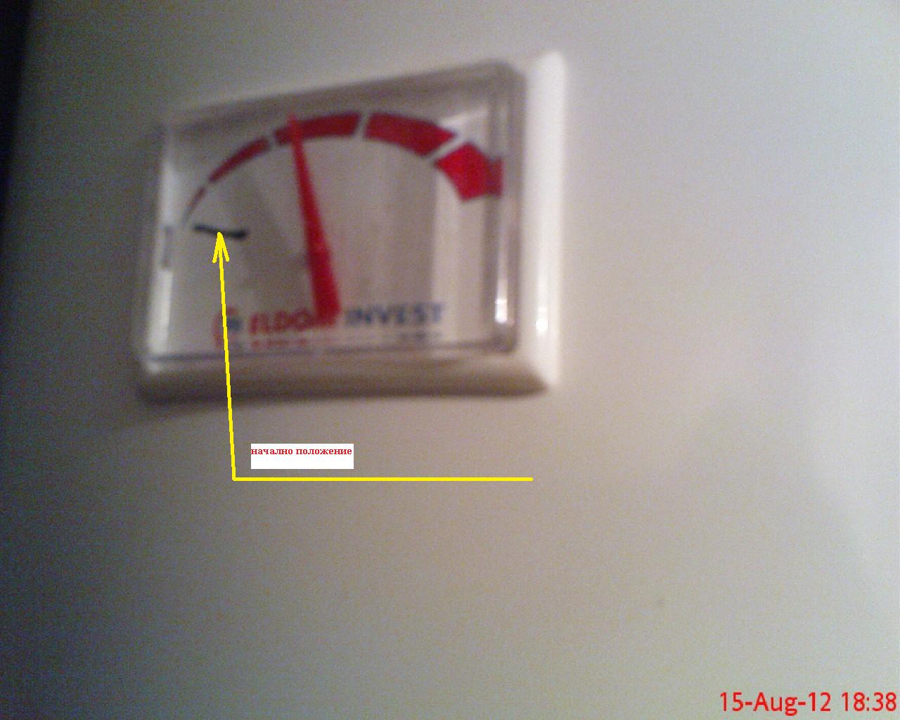

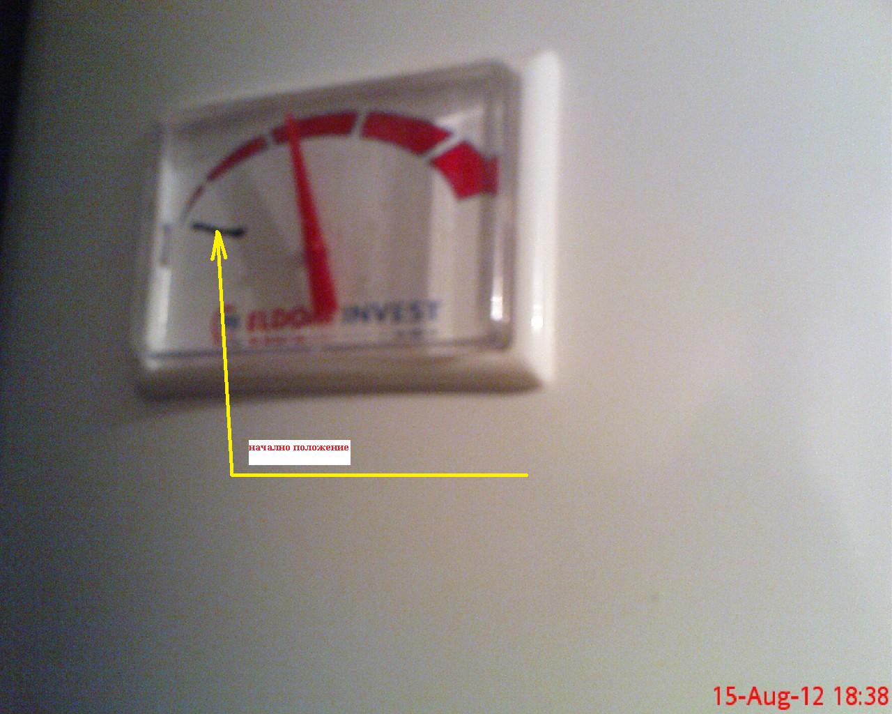

Здравейте отново. Прилагам снимка на резултата. Днес вече работи "автоматиката" и сам трябва да превключи на ефтин ток, щом навън слънцето е достатъчно. Вчера ръчно го стартирахме към 10 сутринта.
следващия етап е да закачим някакъв мрежов инвертор, но не знам къде се закача, ако някой има опит, моля помагайте

piron45 написа:Добре загрява , но при тази инвестиция помисли да използваш тока по рационално. Само за топла вода може да си сложиш слънчев колектор за 500лв и ще грее повечеТоплата вода в домакинството е един от сериозните консуматори на енергия, така, че според мен поне, това използване на тока от панелите никак не е зле...
