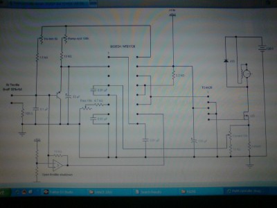

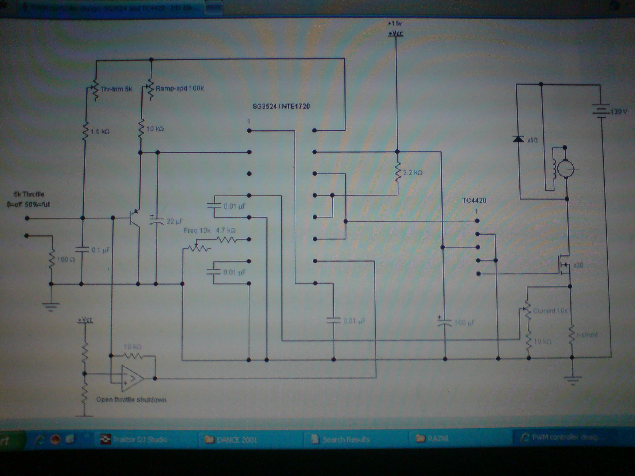

Само така колега! С удоволствие бих помогнал да подлеем вода на монополистите! Ето изпращам схема на контролер която изрових от нета. Аз съм събрал елементите, достъпни са, скоро я почвам.
22 хил. върги да им излезнат!
Успех.

Марти, разби ме с тая снимка. Всяка клавиатура има копче "PrtSc". Като го натиснеш запаметява екрана в клипборда. Отваряш си уиндоуския Paint (или всяка друга програма, в която можеш да пействаш нещо), Ctrl+V и сейфваш където искаш снимката на екрана.
