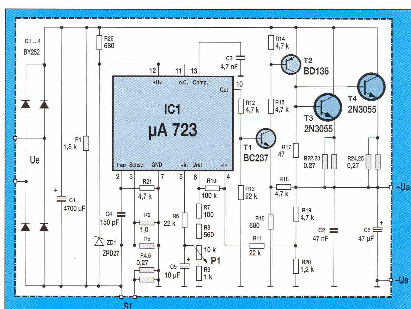

Изпробвай друго регулиране на напрежението . Преработката е малка .

lecki - специалист
Да не забравиш да подбереш мощните транзистори 2N3055 с възможно
по-еднакъв коефициент на усилване по ток !
Успех!

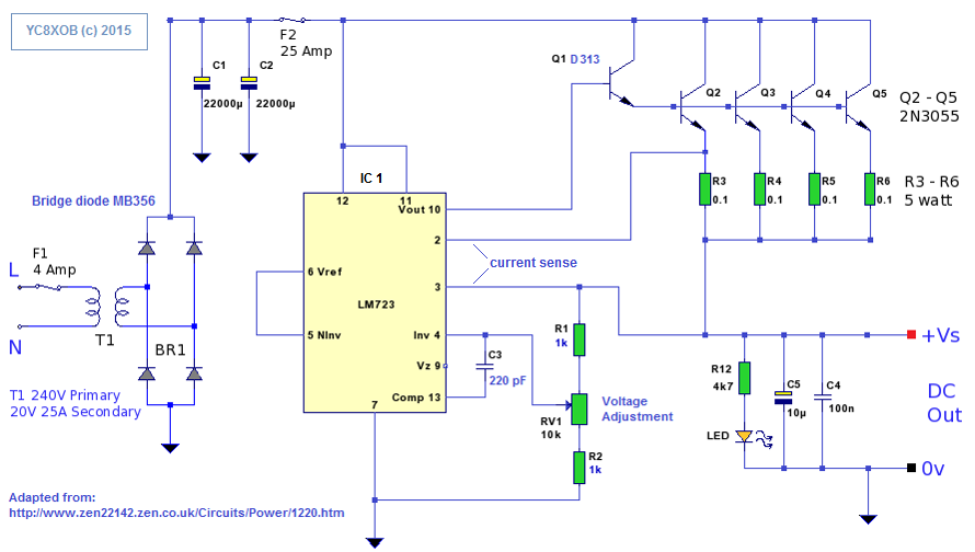

tzetz009 - специалист
Още една идея за регулиране на напрежението , току що крадната от един "аркадаш" . Това е от 0-30V , 5A !

gogo7777 - майстор
Ама той иска да се "бъзика" с тока, не с напрежението....

kr1100 - майстор
има 1 схема с повдигнато 723 с регулиране до 40-45В. с превключване на изводи н трафа, за намаляне на спада в.у крайните транзистори. Уж първоизточника беше чешко списание. Мога да я изровя.Правил съм я някъде 1982/3 г с по 3 KD 503 - най- мощния соц. наличен за него време.723
имаше отделен изправител .
vlmg - помощник
пон юни 17, 2019 5:40 pmtzetz009 написа:
Изпробвай друго регулиране на напрежението . Преработката е малка .LM723_1_edit.png
:partyman: :partyman: :partyman:
тука може ли да се добави регулиране на тока
пон юни 17, 2019 10:05 pmvlmg написа:
Е как да не може ! Това , че на схемата , която аз съм постнал го няма "твоят" потенциометър R11 от 500 ома не значи , че трябва да го махаш :-D !!! Той ти е ВАЖНИЯТ ! Двете схеми са без малко почти 1 към 1 !
