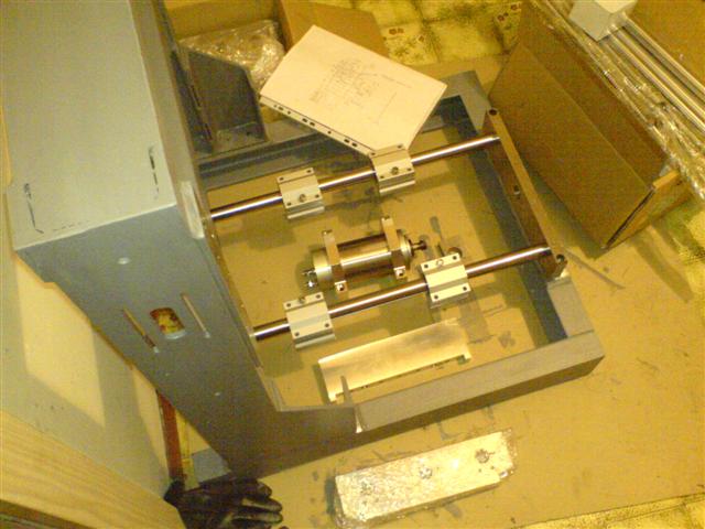

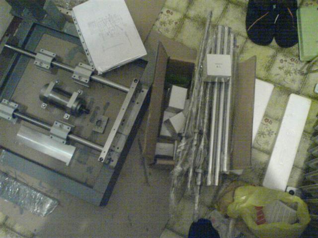

emilvtc - специалист
И още снимки ...

nik80 - специалист
emilvtc много стабилна изглежда конструкцията ти, толкова стабилна че чак плаче за по дебели направляващи :-D супер е
едит: ехххх... сега се размечтах за една малка фрезичка за метал :-D
Е, конструкцията "зверски" е преоразмерена, ама какво може да се очаква от неспециалист като мен в областта на механиката ... Направляващите са с диаметър 25мм. Мисля, че по-добре преоразмерена отколкото недооразмерена :-) Освен това исках да е масивна, за да няма "кълчене, огъвания, клатене и др. подобни проблеми по време на работа. Така и гасенето на вибрациите също ще е по-добро. (само не ме питайте колко :-) )
Мислил съм машината да става и за обработка на метал.
Защо мислиш, че направляващите трябва да са по-масивни?
nik80 - специалист
то окото лесно се лъже по снимка, приличат ми на 20мм съмнявах се за 25, но така като гледам общия вид и пропорции бих сложил поне 30-35, пък ако профила използван за конструкцията не е П ами същия размер О тогава бих сложил направляващи Ф40
но и така както си го направил е супер
защото като се размечтая нямам спирка :-D , веднъж така трябваше да подпра на майка един найлон за разсад искаше 5-6 клечки да и намеря, и така докато търся стана оранжерия 3х6 метра и висока 2м ама това е друга тема :-D
за мойта машинка първо пръчки от принтер бях приготвил, казвам пръчки щото не бяха закалени даже, ама бързо ги захвърлих...

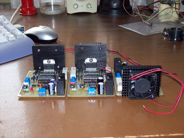

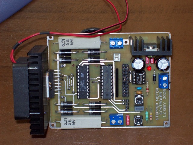

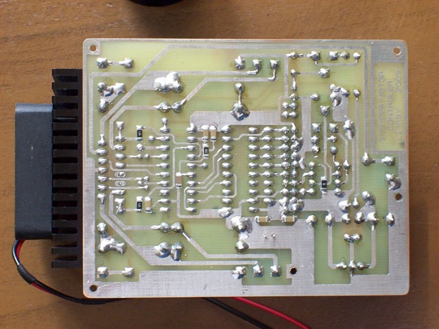

Мойте контролери са с L297 и L298. Има възможност за Full и Half стъпки.
Правил съм и други контролери от Интернет с микростепинг .Всичките работят еднакво.
Но какви ще ползвам и какви ще са ми необходими засега не зная.
emilvtc,
Печатните платки къде ги поръчваш и за единични бройки какви пари излизат?
Аз за намаляване на разходите си ги правя сам.Добре стават.
Контролер на L297 и L298
Единични (развойни) едно и двустранни платки си поръчвам в http://selectrapcb.com/. От Пловдив съм и това е една от двете пловдивски фирми които използвам. В сайта има каклулатор да си сметнеш цената за платка.
Платката я правих преди нова година и не помня колко излезе. Нещо около 15-17лв ... (в цената са включени и четерите фотошаблона).
Платките които сам си правиш изглеждат много добре. Предполагам обаче, че нямат метализациа на отворите. Не ми се занимава сам да си правя платките. Цената не ми се вижда чак толкова висока и си ги поръчвам, за дастават "истински" със защитни солдер маски (по-лесно се поят SMD елементите ако има маска).
