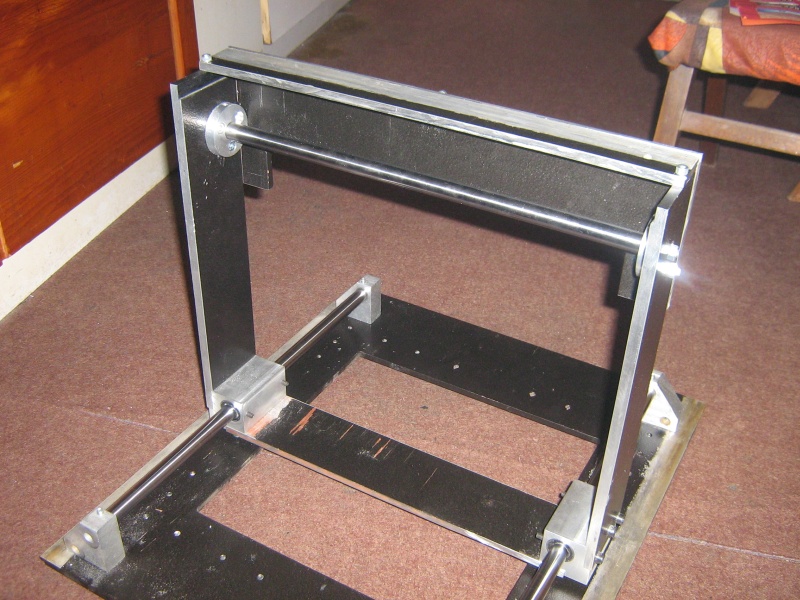

Велси напредваш.Браво!Имаш частите,а аз още чакам винтовете и търся тука из София лагери.Има на много места ама искат 20-30 лева за китайски.Няма ги тия цени от 6-7 лева както препоръчват от една фирма прециз2.Ще им се обадя утре да кажат дали могат да ми изпратят.
velsi - Почетен майстор
Моите лагери са китайски и са по 9 лева.
Естествено има и малко развитие от вчера до сега.

И шпилката дойде.Ще сложа снимки довечера 117лв излезе за 3 метра 22мм дебела с 5мм стъпка.Мисля да сложа по 2 лагера на направляваща която ще бъде от калибрована стомана.Проблема е как да се пробие направляващата за да и се сложат подпорите.На цнц ли трябва да ходя или.
Има си готова направляваща с подпора. И не е от калибрована стомана, а циментирано и шлайфано лагерно тяло. Дори мисля, че няма да сполучиш с калиброваната стомана. Първо не е достатъчно калибрована, второ не е достатъчно гладка и трето не е толкова износоустойчива. Но ти си решаваш. И още нещо: вместо този 3 метров винт трябваше да си купиш 3 по 1 метър, защото така грешката ще е по малка.

skartalov - специалист
НЕ ИЗПОЛЗВАЙ калибрована стомана за тези лагери!
От личен опит ти казвам. Най- вероятно лагера ще е хлабав и със сигурно ще надере стоманата.
Има си специални оси за тези лагери.

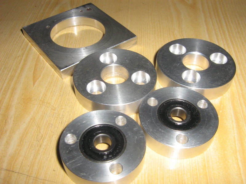

Ето "пресни" детайли от мене. :-D

Е 3 по един метър не върши работа.Няма как.Можеше да взема 2х2 метра и 1 метър,но така отива много скъпо.Тези направляващи (оси) къде да ги търся в нашата родина.
В Явор имат и тефлон 45лв на кило.Питах за тарафталат,но нямат.Ето я и шпилката
http://www.ivport.com/temp/vint.jpg
ПП:Скарталов какво имаш предвид под хлабав няма да е точно 20мм ли да ги не вземам тогава (още не съм ги купил).От прециз2 са лагерите ще ги докарат в София в петък и трябва да ида да ги взема от една фирма.

Takezo Sensey - модератор
skartalov написа:
E що ? ...
... нали радиалната хлабина се регулира, няма проблем с хлабината. :wink:
