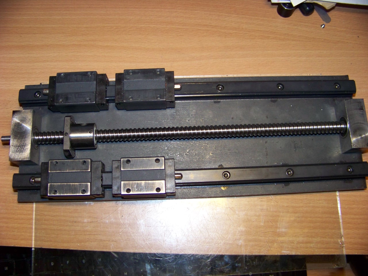

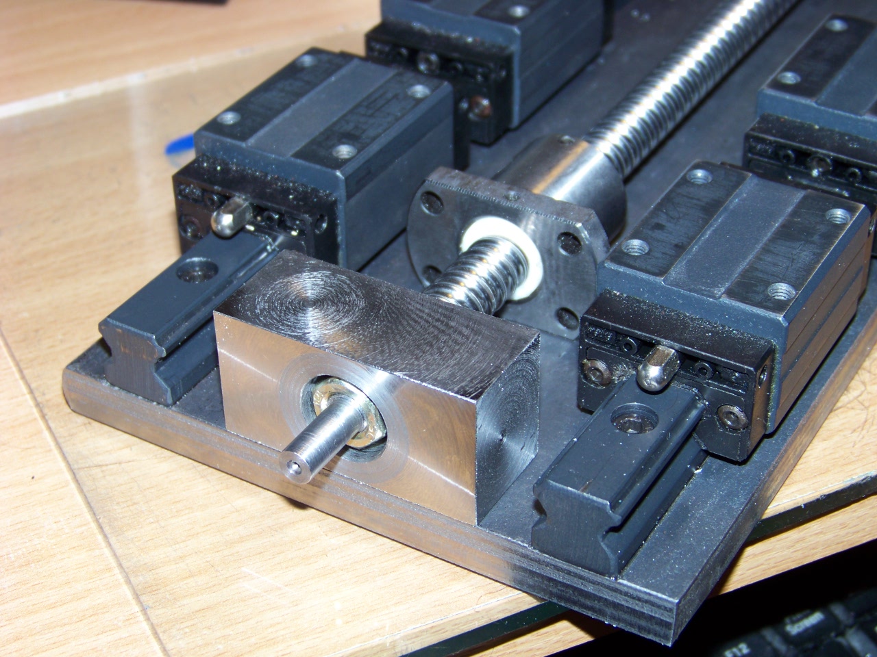

Много добре изглеждат - поздравления! А как е закрепен фланеца с присединителните отвори към тялото на гайката, с набиване, или цялото е едно хомогенно тяло? Ако е с набиване, теоритично, аксиалното натоварване при въртене на винта с 1Nm и стъпка 5mm може да достигне около 100 Kg, и е възможно да излезе при по-големи натоварвания.

Не съм вещ по механиката, но защо мислите, че "компресирането" на тефлоновата гайка би обрала луфтовете при трапецовидния винт, особенно ако като мечик за резбата на гайката е използван същия винт?
Не е ли по-добре ако тефлоновите гайки са две, като са "зацепени" с винта (навити на винта) на някакво разстояние една от друга и се "притягат" една към друга по някакъв начин? Така аксиално при движение по остта в едната посока ще се натоварва и износва едната гайка, а в другата посока - другата гайка. При този вариант винта може и да е с "квадратна" резба...
MrMurdjo - майстор
Ами то точно така са направени двойните гайки с автоматично компенсиране на луфта - между тях има пружина, която ги държи притиснати в противоположни посоки, като натягът се регулира посредством завъртане и фиксиране на едната гайка на малки стъпки.
Друг вариант е гайка със сцепена конусовидна шийка и натягане на конуса.
Като тези, предлагани от този юнак
http://www.dumpstercnc.com/

Здравеите,Фланеца ми го режат на лазер, останалото правя на струг. Присъединяването е с пресова сглобка но за сигурност правя и по 2 точки с ЦО. Варианта с компенсиране на луфта го знам.Обмислял съм го.Проблема е че тои е работоспособен при натоварване по малко от силата на пружината. Удачен е за позициониращи и преместващи механизми с малко натоварване,усилието на работния ход на които не превишава усилието на пружината.Иначе идея как да си направите такава гаика- купувате си две гаики,прорязвате канал в едната и два зъба в другата,поставяте пружина между тях и навивате винта.Ако някои има излишни 50-60лв за експерименти ще му подаря пружини.При цена на СВД стотина лева....
