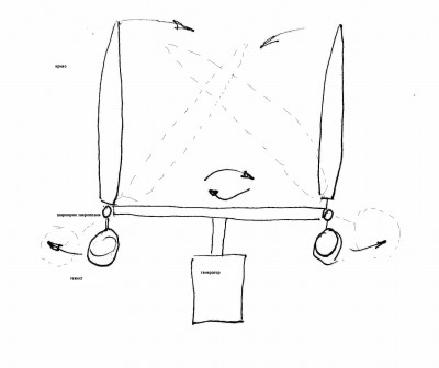

И аз отдавна следя темата но за съжаление където ми е жилището се оказа, че вятъра не достига та се ограничих само със соларите но пък съм запален по идеите. И като отворихте темата за следене на вятъра и в предишния пост проблемите на колегата с разлетелите се витла се сетих за тази конструкция.
Ползва се отново крила но закрепени в края на хоризонтална основа така че тя се върти. Някаква комбинация от ротора на Савониус. А самите крила са закрепени вертикално шарнирно и от долната страна има противотежест. При промяна на скоростта на вятъра от центробежните сили тежестите започват да преместват крилата така че върховете и се събират към центъра на въртене. И при много голям вятър почти се събират. Би ли била ефективна една такава система защото след обсъжданията по нагоре относно площ и брой витла ми се струва че би трябвало да работи със същата ефективност на класическото витло. Интересна ми е защото колкото съм се ровил по форуми не съм срещал някой да я е реализирал. Ако не е ясно за какво иде реч ще се пробвам да рисувам ако трябва. А по спомени е реализирана фабрично за захранване на някакви магистрали в Англия.

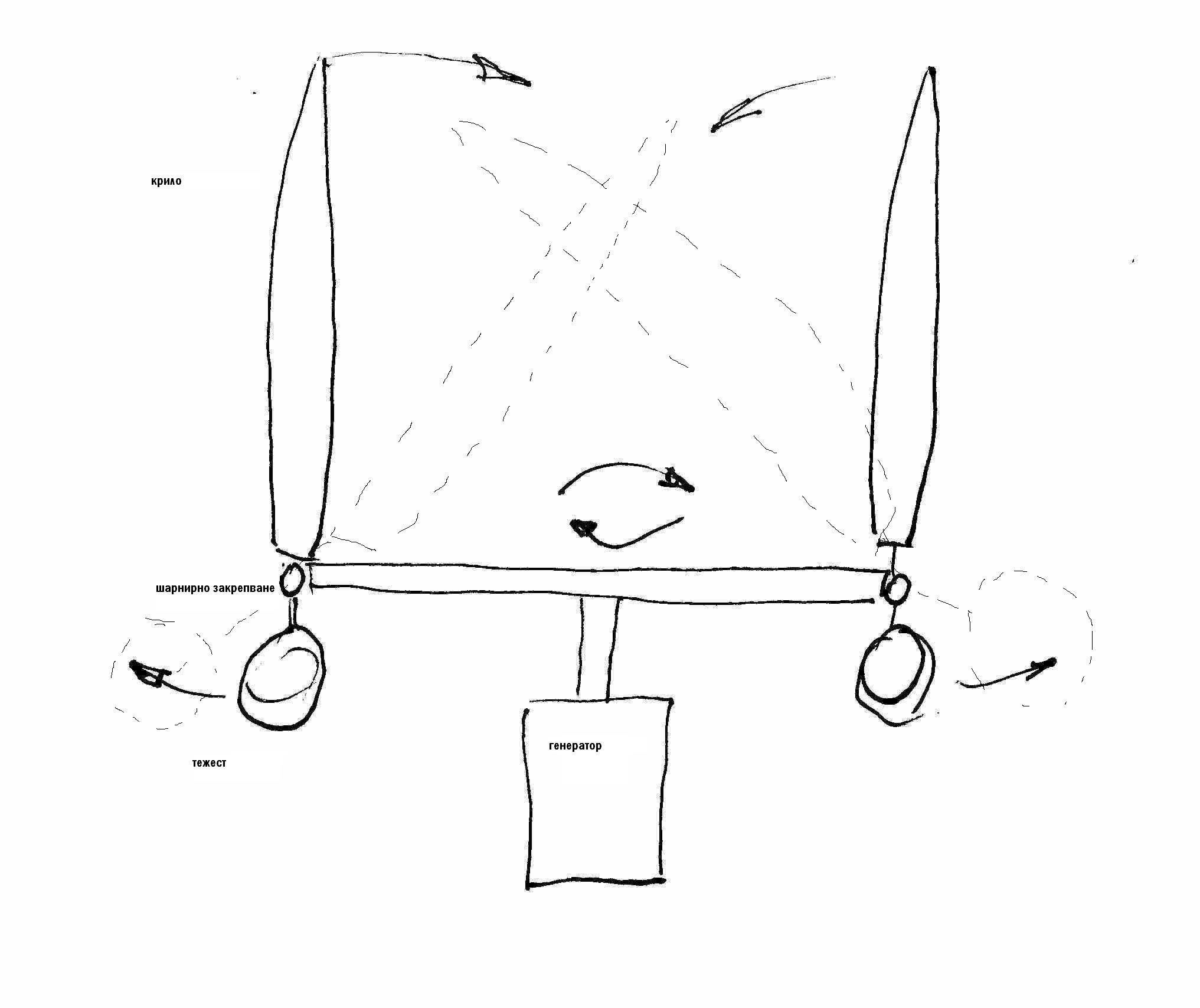

lov - майстор
Драснах на бързо една схемичка. Надявам се този път да стане ясна идеята.
Да пак има противотежести но отпадат всякакви пружини. Установяването на работно положение става за сметка на земното притегляне. Няма система за следене посоката на вятъра. Отпадат всякакви електропреносни пръстени четки и тем подобни които не са малко главоболие.Вообще от към механична страна доста по лесен вариант за изпълнение.
edemy2001 - специалист
lov написа:
.jpg
Единствения проблем е, че турбините с вертикална ос се въртят твърде бавно и трябва или предавка или специален много ниско оборотен генератор, а такива генератори излизат прекалено скъпи. Предавките с малък коефициент на триене между впрочем също не са евтини. На всичко отгоре КПД на вертикалните турбини е нисък и за да добиеш една и съща мощност в сравнение на тези с хоризонталната ос, ще трябва да се направи около два пъти по-голяма на площ турбина. Това води до утежняване на конструкцията по отношение на големина, съответно здравина. Разбира се и този вид генератори също си имат предимства, ама недостатъците май са повече... Поне от гледна точка на не промишленото производство.
