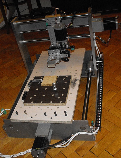

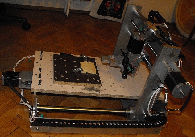

otico - напреднал
Аз май несъм го показвал, та така. Две снимки на моя изрод. :)

dobrev - специалист
Твърде нестандартно и все пак добре измислено. CNC everywhere!
