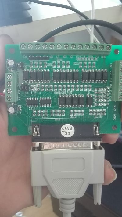

Проблем явно с този контролер
НА 2,3,4,5,пин мотора работи но прекъсва и изфава ужасни звуци на всички други пинове работи без проблемно.Конфигурацията на пиновете я правих в мач така за проба(2и 3 по осХ и След това 3и4 пак ги слагах за Х и нататък защото имах един мотор под ръка)Сигурно не обяснявам добре,но незнам дали това ще е от контролера.Някакви препоръки от специалистите?

Ще извиняваш Краси, но да обясня на колегата ,това изобщо не е моушън контролер, а прост опторазделител на принтерския порт.Ефекта който наблюдаваш, е заради това че таймингите и интерполациите зависят само от компа ти, а той явно не се справя с Mach3.Няма пряка зависимост между производителността на компа и работата му под Mach3.Дори най непрепоръчителни са най "барнатите" компове ,а именно заради екстрите им за енергоспестяване и за промяна на множителя на процесора.
В директория Mach3 в c:/ има един файл "Driver test" ,пусни го ! Таймингите не трябва да са "too fast" a exselent винаги ,колкото и пъти да го пуснеш.
