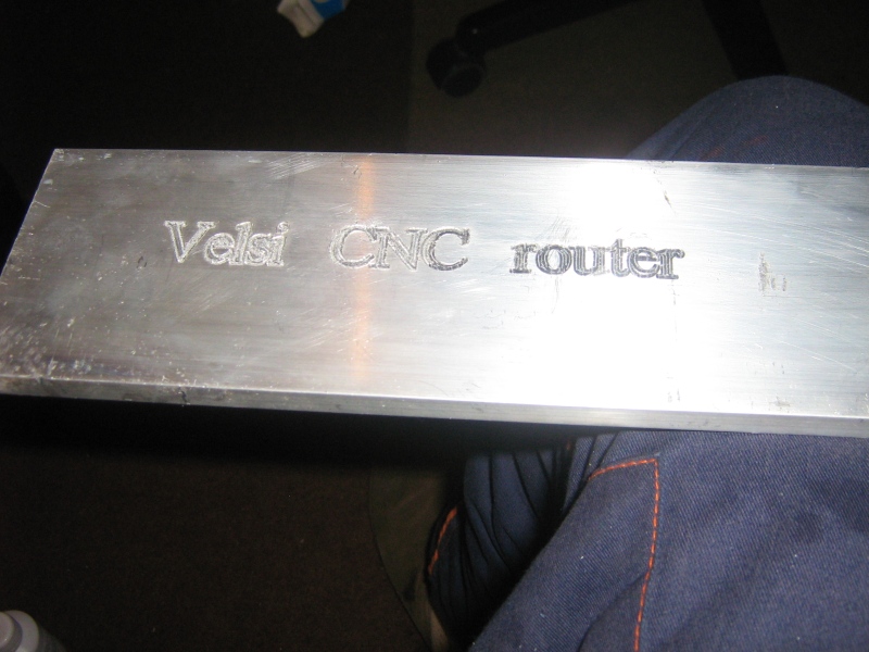

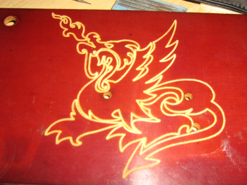

ето
Последна промяна от velsi на съб сеп 11, 2010 1:33 pm, променено общо 1 път.
velsi - Почетен майстор
Ето и някои първи проби от тази вечер. Не е кой знае какво още, но резултатите са обнадеждаващи...
Последна промяна от velsi на съб сеп 11, 2010 1:35 pm, променено общо 1 път.

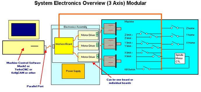

velsi,много дълга темата за да я преглеждам конкретно,за това ще питам...с каква система на управление и такава за програмиране я направихте
Казано съвсем накратко: стъпкови двигатели, управлявани със по две специализирани интегрални схеми (за всеки мотор), така наречената платка "драйвер". Всичко това свързано към принтерския порт (LPT) на компютъра. Специализиран софтуер (в случая Mach3) подава импулси на порта и управлява всеки един от двигателите по трите оси. Отделно друг софтуер (така наречения CAM софтуер) сканира изображението или чертежа и го превръща в програмен код (G code), необходим за работата на управляващия софтуер.
