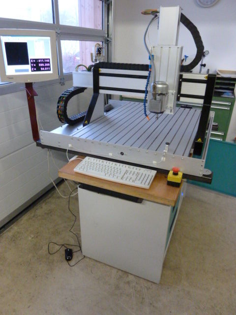

Зравейте,колеги този ISEL заслужава ли си.

Решил съм да си купя такава машина, но ми се иска първо да видя някъде работеща да я разгледам и да поразпитам преди да отида да копувам.
Някой от вас би ли ми отделил малко време да ми направи едно демо и да го поразпитам?
Аз съм от Русе и да речем мога да попътувам малко. Утре ми е свободен ден или събота/неделя.
