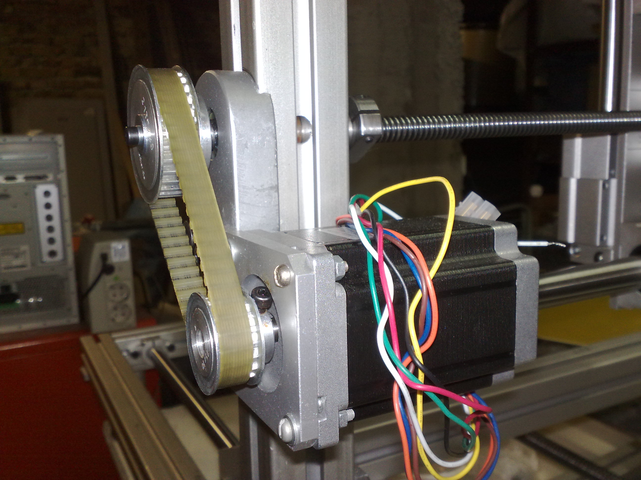

Оня ден при ръчно движение надолу по Z за търсене на Z=0 нещо блокира и инструмента заби в материала. Спасението, докато спра машината, дойде от ремъчната предавка, която започна да прескача зъби. На снимката е задвижване по Y в етап от построяването на машината. По Z е подобно.
Имате ли подобни случаи и какви са последствията?

Може да е бъга в MACH3, при мен не мога да го излекувам отдавна.Наблюдавай дали спазва рампата за ускорение по Z,ако не я спазва, подминава точката на допир и блъска инструмента.
