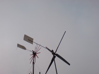

Новото творение, монофазен генератор с 18 магнита и18 бубини по 50 навивки всяка има жестоко котвено залепване дори и с наклонени магнити.Поради тази причина диаметъра на турбината е 3м. :-D .От два дни е на мачтата но няма никакъв вятър за замервания,много ме е яд но винаги така се получава,ще чакам #-o ама то и вятъра при мен е един инат!
edemy2001 - специалист
mObbiN написа:
Ще дойде и вятъра! Пожелавам ти го. И да не е прекалено силен, а постоянен!
За котвеното залепване - предполагам, че имаш нещо сгрешено за да е така. Ако си правил снимки, при направата на ротора и статора, дай да видим и да обсъдим...
alien - специалист
според мен грешното е че е монофазен :-D 18 бобини трябваше да ги разделиш на 3х6, а магнитите по големи и подредени за трифазен генератор, при точно подреждане и точен размер на магнитите котвеното залепване може да се сведе до минимум

За жалост не съм направил снимки защото камерата на телефончето се бе скапала.Според мен няма нищо сбъркано магнитите са подредени S,N,S,N,а намотките са намотани едната по посока на часовниковата стрелка,а другата обратно.Просто всеки магнит сочи към всяка желязна сърцевина и оттам идва проблема,защото както всички знаем при трифазния генератор магнитите са разпределени по друг начин.
Вече имам трифазен генератор ,но ми беше и любопитно да направа монофазен от същия вид генератор
mObbiN написа:
Дамммм. Точно както предположи alien. Същия статор може да се навие по друг начин и да се преподредят магнитите и ще стане.
