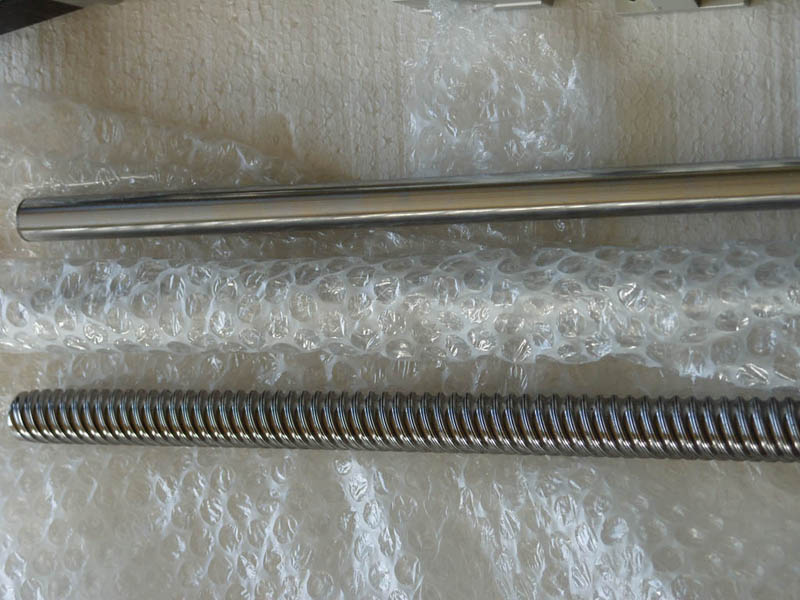

От Zapp обещаха едната пратка да пристигне за 5 дни, а другата по-рано, но по-ранната пристигна /може и щото наше село е по-далеееко/ след седмица, а 5 дневната още я чакам. Ама то сега с тия празници …. Иначе са надлежно опаковани и качеството на всичко е перфектно – имам пред вид СВД-тата и линейните лагери. Моторите изглеждат красиви, но не съм гипускал все още.

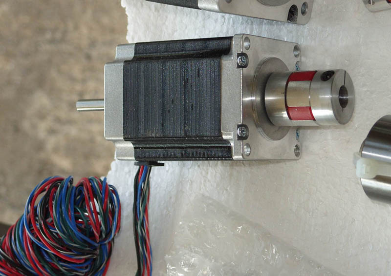

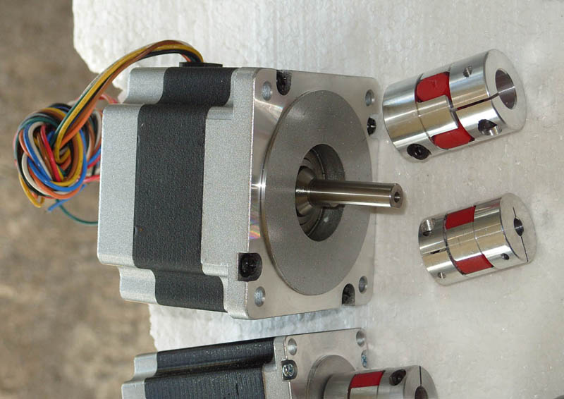

Това са големите мотори за X&Y по 3,3 Nm
И малкия за Z 1,86Nm заедно с "меката връзка"

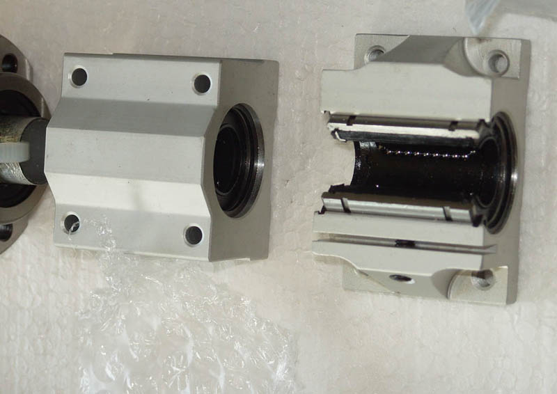

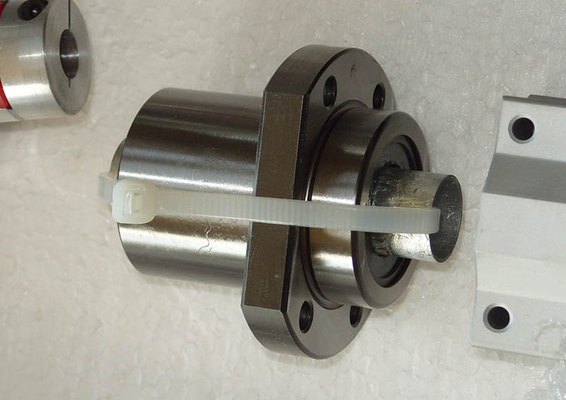

А това е гайката за винта - като я сложих нямаше никакъв луфт
Отвореният лагер малко задираше воста, но като го натоварих тръгна според очакванията

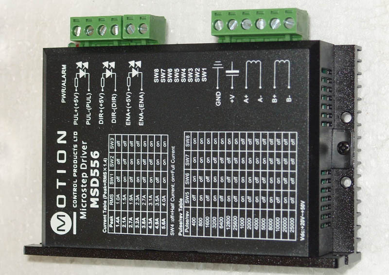

В pdf-а им пишеше, че управляват двигателите със синусоидално напрежение и последните не шумели. За това ги избрах

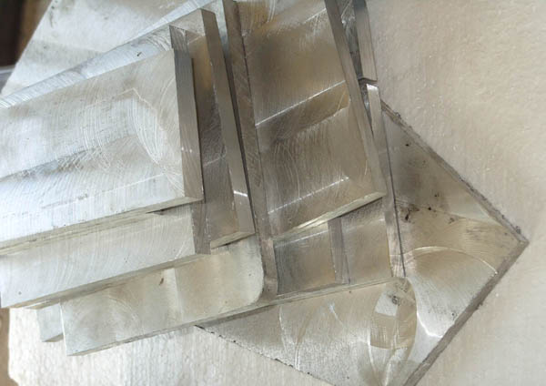

Това пък са плочите скоито се борих сума ти време

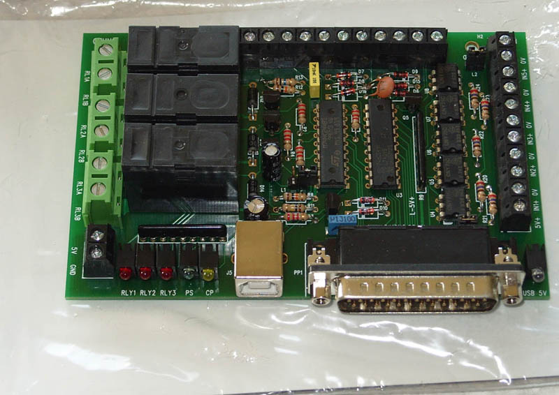

Контролера към компютъра
Купих го за 450 лв.

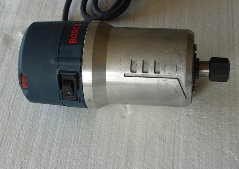

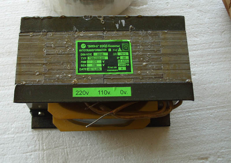

И трафа за Боша
