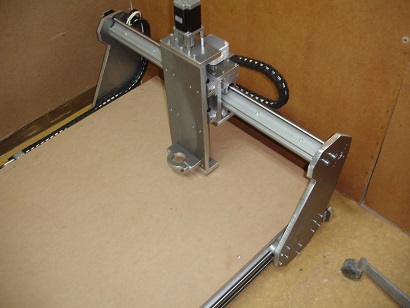

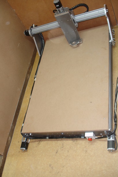

Колега, най-лесно се прави с назъбен ремък и зъбни колела и твърда връзка между тях. При правилно проектиране закрепването на ремъците с първоначалното регулиране си решаваш и проблема с изкривяване на портала.Лично аз такава машина бих я направил така. Бих направил дългата страна по Х за да има по-голямо пространство за манипулиране на материала и евентуално вадене на ваната за почистване.Плюс на подобна схема е и това че позволява по лесна промяна на предавателното отношение от двигателя към вала /за по добро синхронизиране работата на двигателя и необходимите скорости-за да не влезеш в режим в които не ти достига мощност/. Бих направил и ваната отделно от машината,за избягване на деформации при рязане на дебели заготовки или със закрепване което позволява минимална деформация на конструкцията при натоварване от теглото на обработвания детаил.
За осигуряване на синхронноста на движение на два двигателя на една ос наи - лесно е както бе писано по горе с два датчика за положение на портала или с отделна програмка която при натискане на бутона HOUM след достигане на датчика /един/ го подминава с да кажем с 10 мм като се опира в два твърди упора и след това се връща навътре в работното поле.Работи много добре и осигурява точност +/-0,02 на база 1200мм.
За управление на оста Зет освен капацитивно маже да се управлява и по тока на плазмата , но това вече е отделна тема и са малко хората които могат да ти бъдат полезни.Аз не съм от тях, само пускам фитили.
stivemaster - майстор
Относно схемата на задвижване, вече я уточних и не искам да я обсъждам повече ,макар че ти благодаря за мнението колега tsenkov.Масата ще е с вода (всъщност охладителна течност за металорежещи машини) и отделна от портала, точно по твоите съображения.
Това да опирам портала не в електрически изключватели, а в твърда опора не го разбирам и мисля че е абсурдно защото съм със стъпкови мотори без обратна връзка.
За Z оста при плазмата, мисля да ползвам такъв контролер който в тази най нова версия работи едва след като машинния контролер провери височината и се отдалечи за пробиване .Тогава, след като дъгата запали (0.5 сек) той почва да подава сигнали за стъпка и посока, на драйвъра на Z оста и ползвайки ПИД, да се опитва да коригира височината, според заданието за напрежение на дъгата на рязане.
На газорез, Z оста е изцяло на ръчно (там поради по голямата дебелина кривините са редки) и височината на подгрев и на рязане си ги опоределяш на око.Така също и се задава условие след позициониране на първи детайл и в точката на пробиване, да изчака натискането на определен бутон - "старт на рязане" за да потегли, иначе подряването и пробиването може да продължи различно време по различни причини.

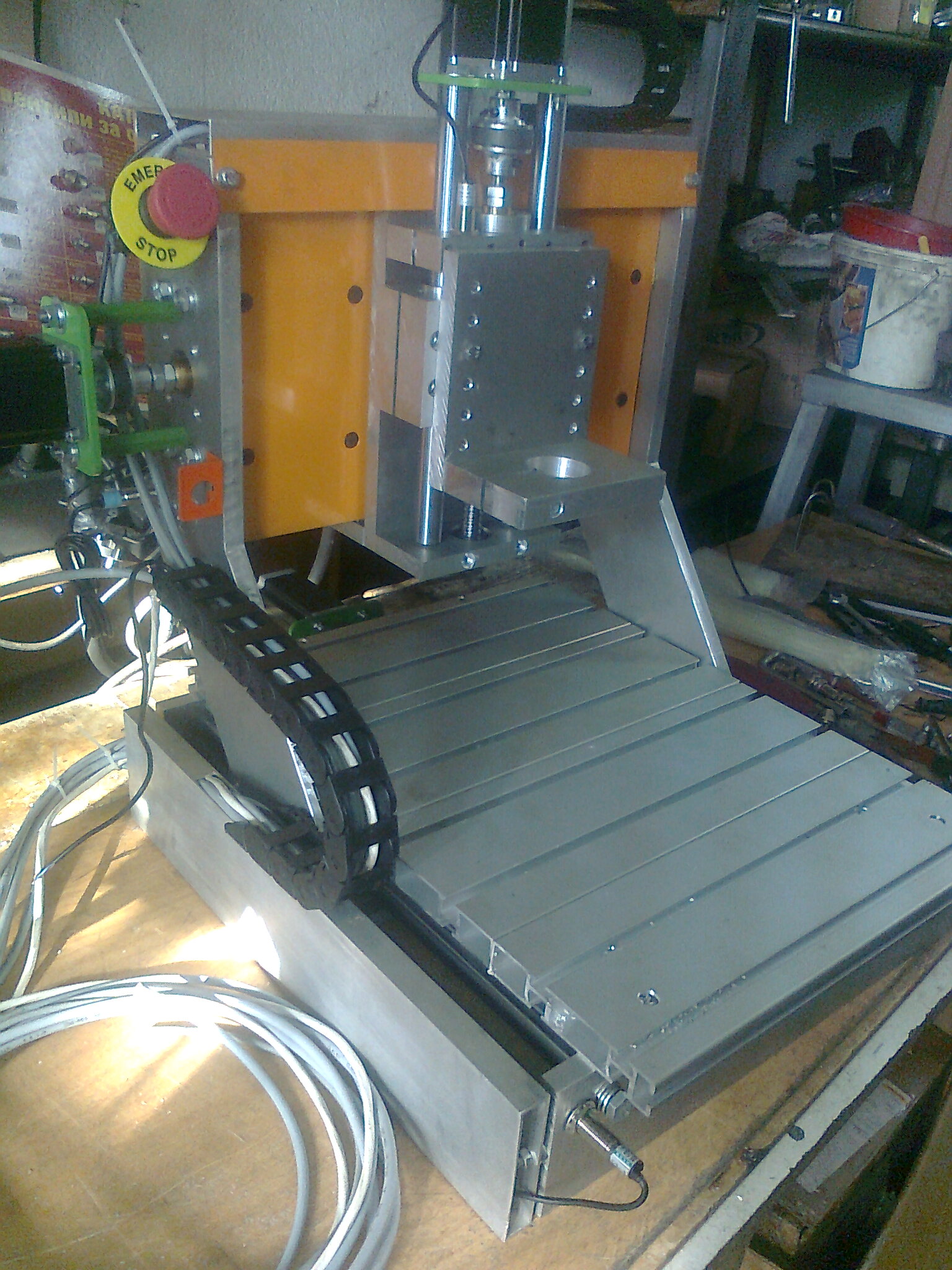

Колегата написа скрипт точно за решаване на този проблем-една ос но с два двигателя.Работи прекрасно. опитах да кача снимка но е над 2МБ.Ще кача снимка на машината която направих изцяло на нея.
Когато стигнеш до ажустиране на машината драсни два реда за да разбереш ползата от твърдия /твърдите/ упори.
