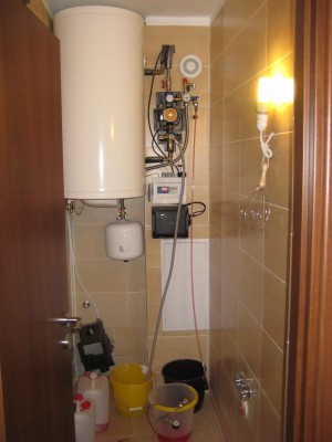

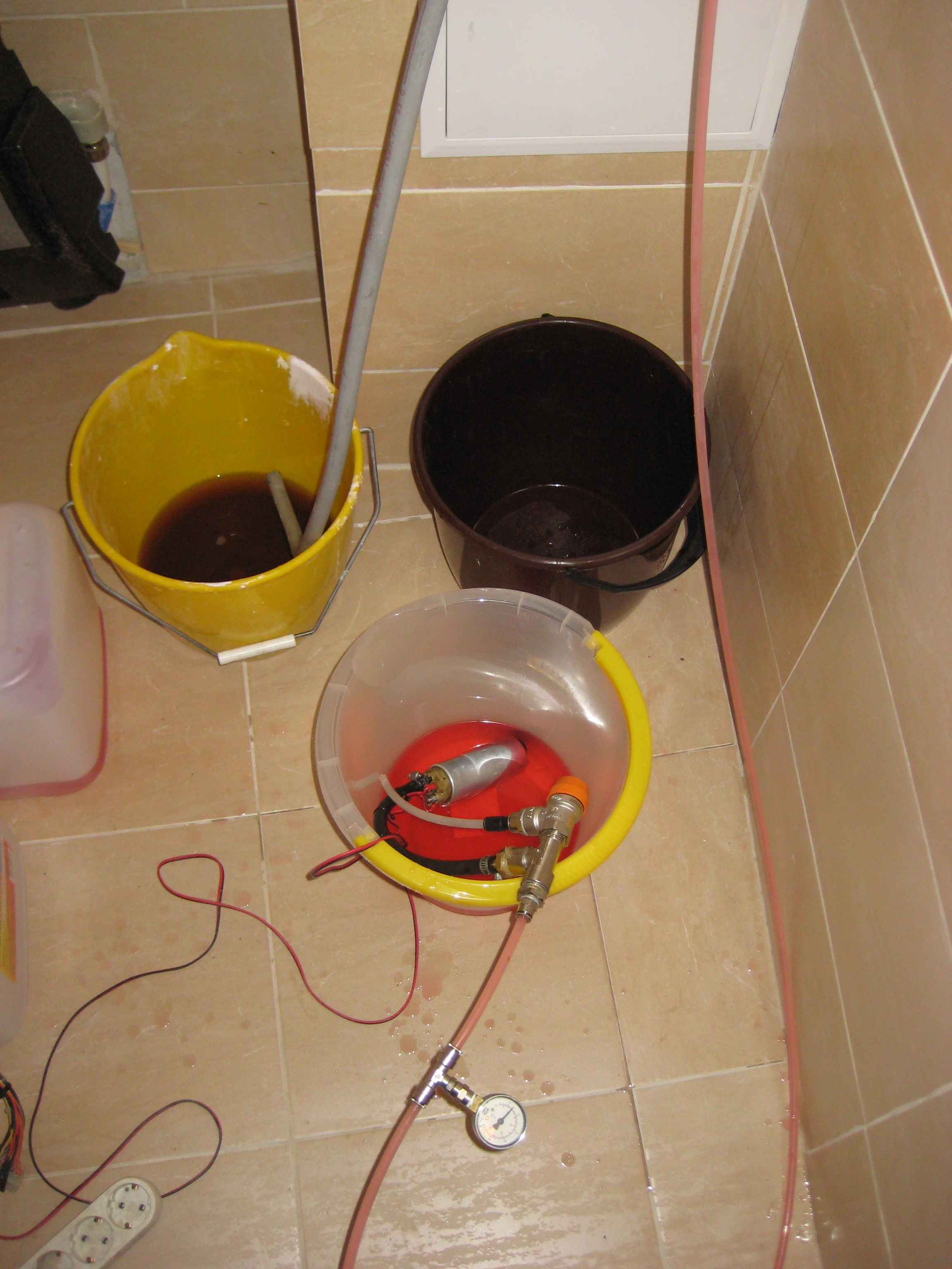

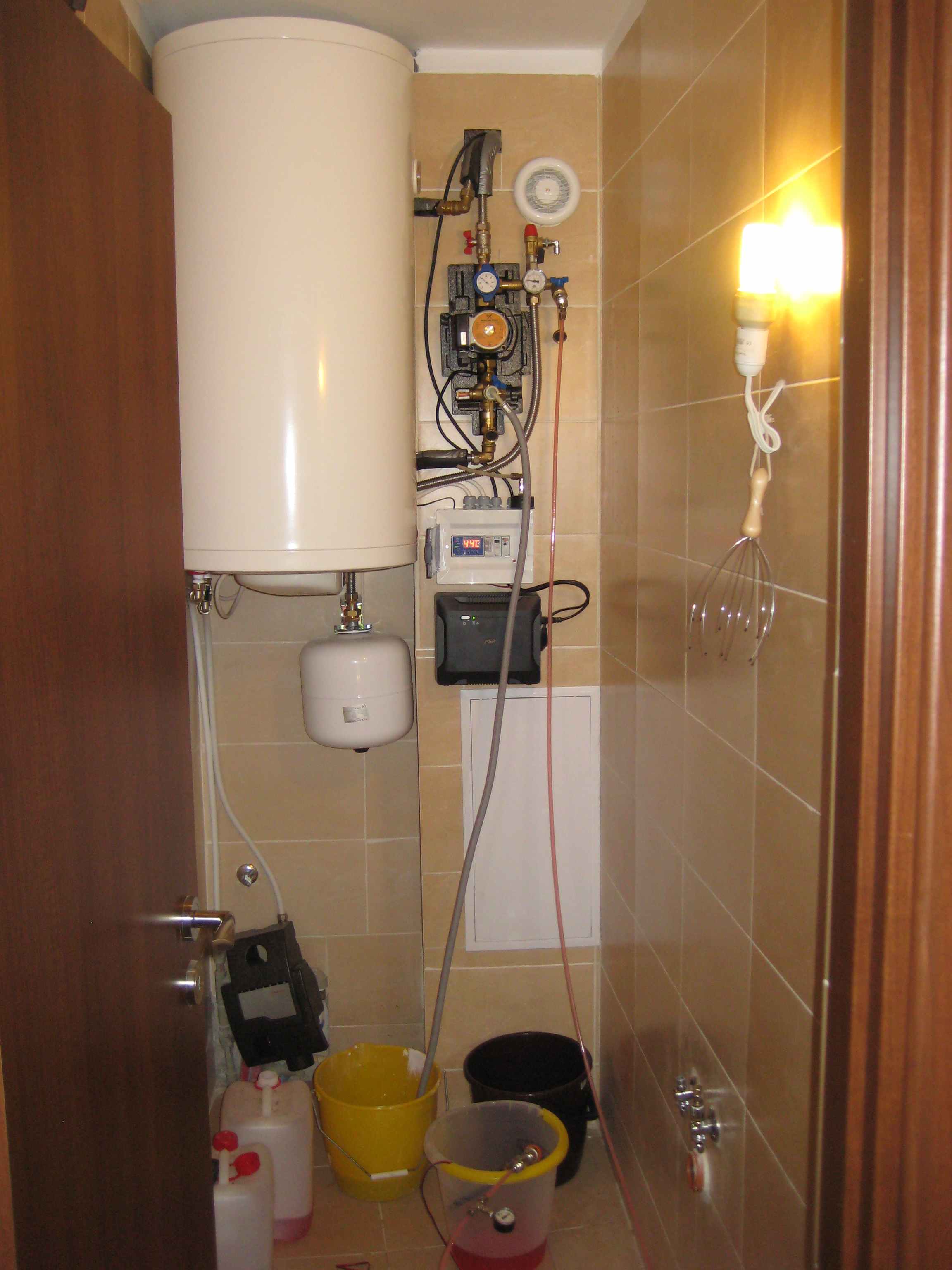

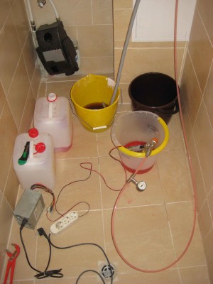

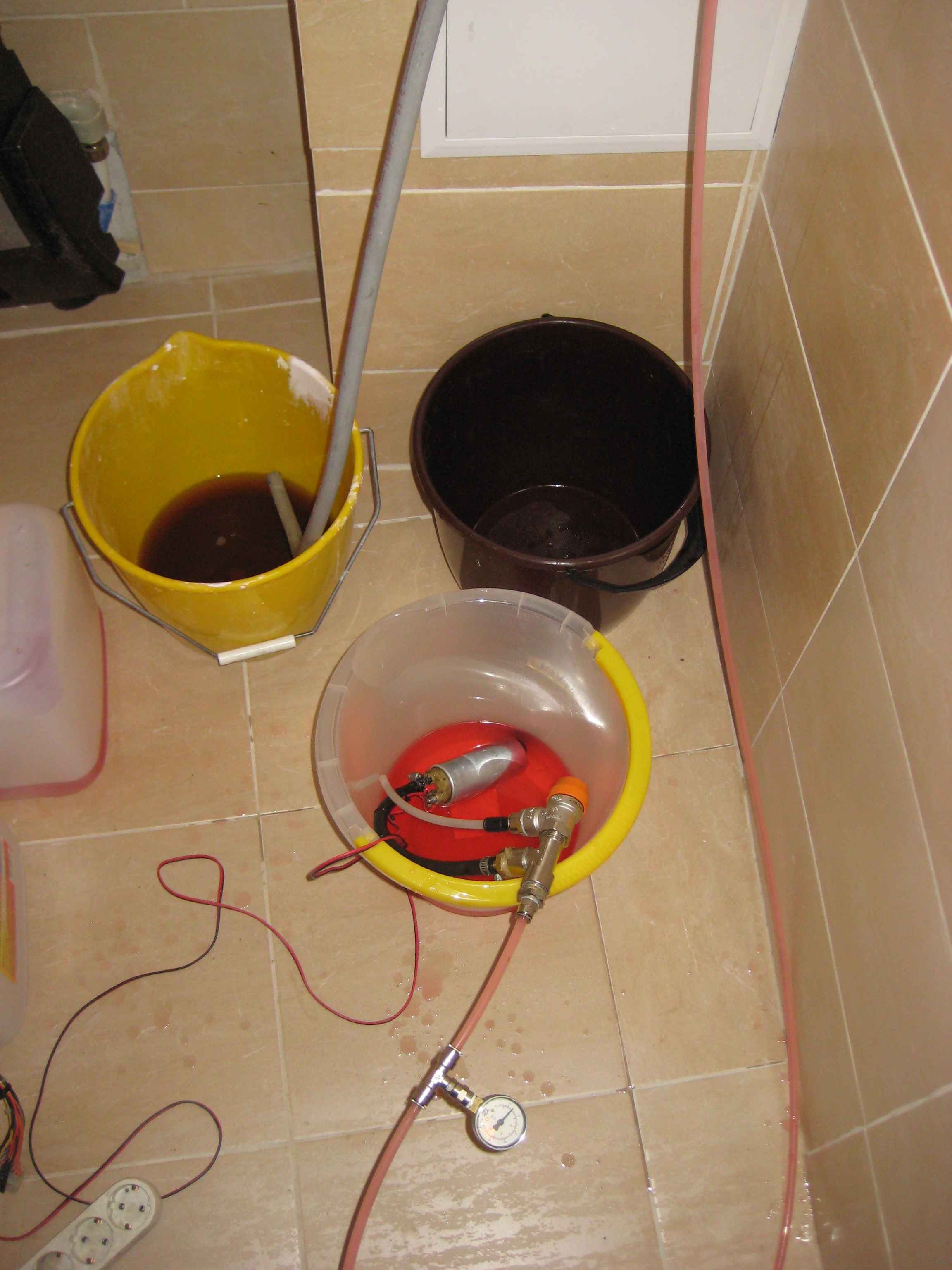

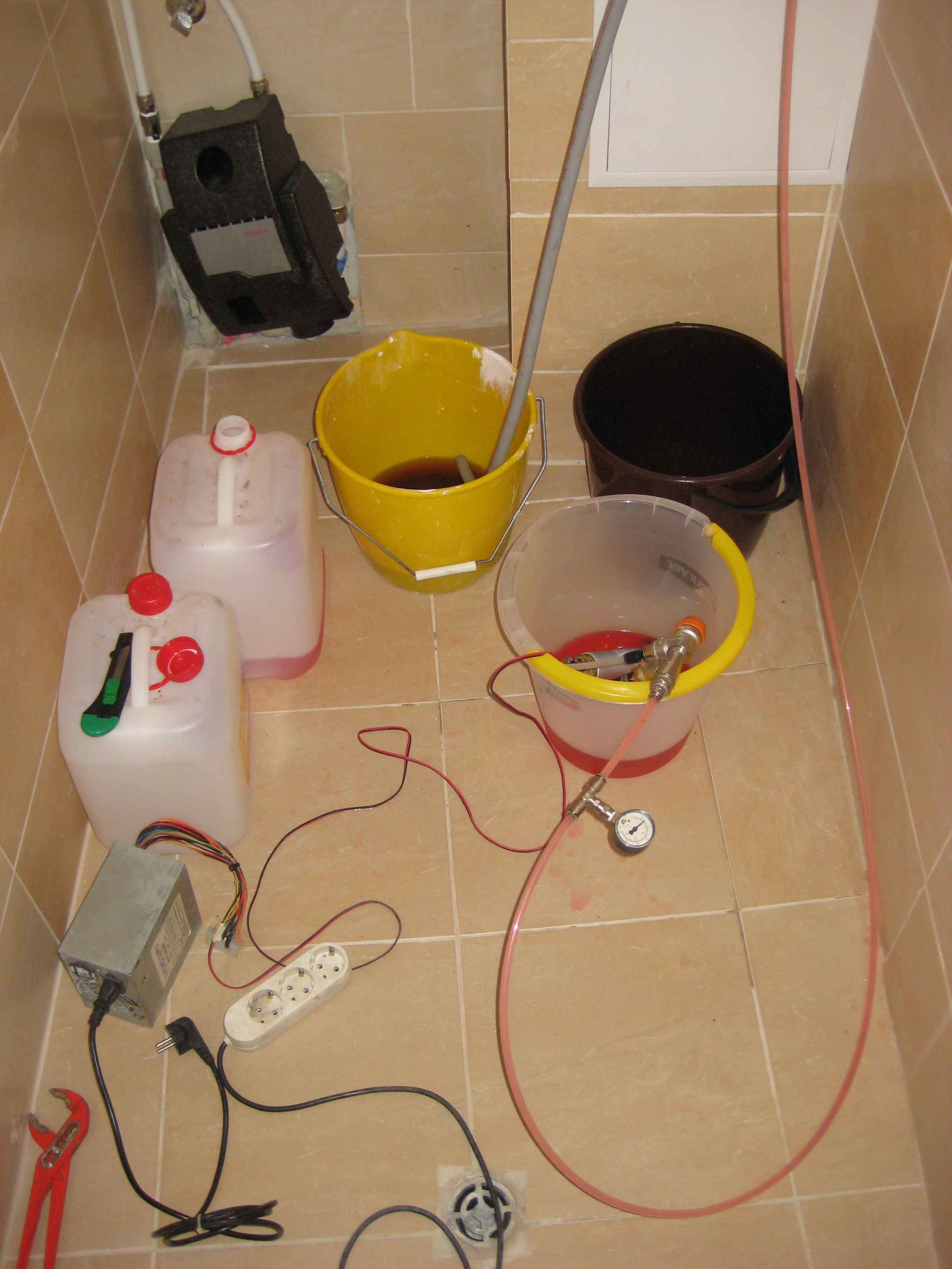

Здравейте
ЪП-вам темата с идея да съм полезен и на други като мен :). И аз като колегата пуснал тази тема, реших да си направя сам соларната система и стигнах до момента с пълненето на пропилен гликола. Мислех и аз да напълня с-мата от най високата точка и после само да вдигна налягането, но се сетих за следното решение: бензинова помпа която да вдига налягане мин. 3 бара! В случая аз намерих бензинова помпа Bosch - 4 бара за Ауди 80. Иначе има и бензинови помпи за Мерцедес, който са до 6 -7 бара. Така за 15 мин. успях да напълна системата която събира 16 литра соларна течност и да вдигна налягането на 2,5 бара. На снимките долу може да видите решението.

Първо мислех с точно тази помпа да го направя, но преди време бях купувал такава и си спомням, че вдигаше малко налягане реално. Поразпитах и в магазина в който я намерих ми казаха че не вдига повече 1 - 1,5 бара. А това на мен не ми върши работа. При мен водния стълб е 12 - 13 метра.

Ами ако го напълниш откъм панела, долу налягането ще стане 3,5 бара :wink:

Даммм и това е решение, но мен ме мързеше да мъкна всичко горе на покрива на блока и ток да търся - малко сложно, макар вече веднъж го правих при монтажа, но втори път - не :)
А и идеята е и на мойте приятели да им ги поддръжам с-мите ако се наложи. Затова предпочетох този вариянт, а и помпата ми струва само 20 лв - втора ръка - осталото го имах фандък. Скоро и още един приятел ще си сложи, така че в блока ставаме 5 соларни с-ми.
