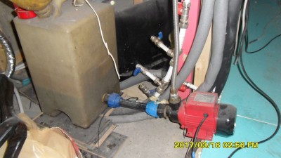

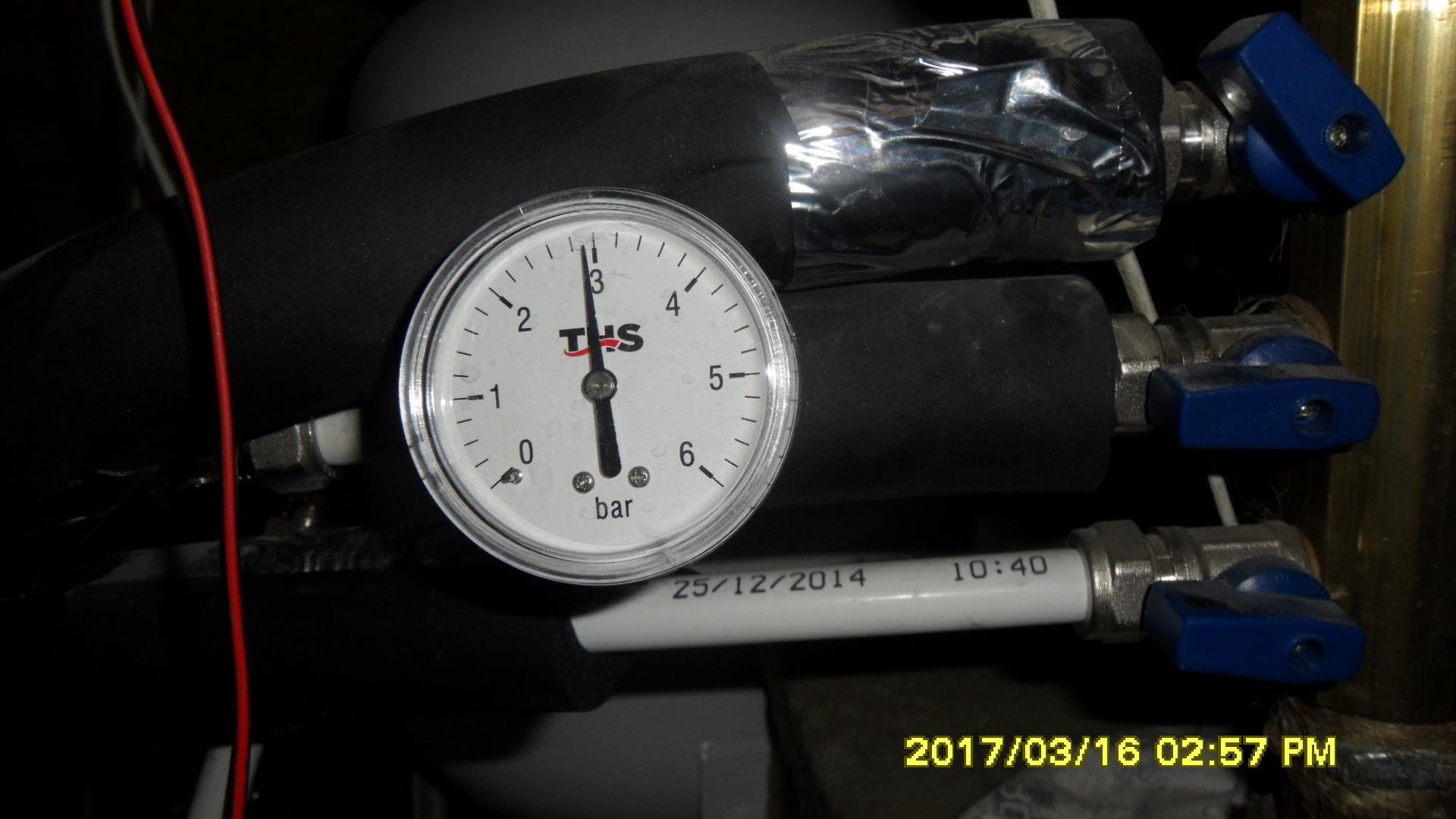

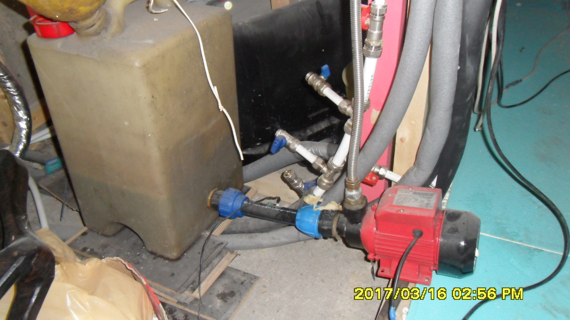

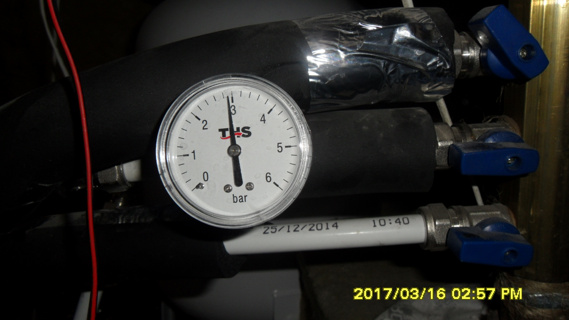

Пълня с едно райдърче за 50 лева, туба, 30 см тръба и няколко фитинга. Райдърчето вдига 3 бара и през повечето време върти водата ведин шадраван:-)))

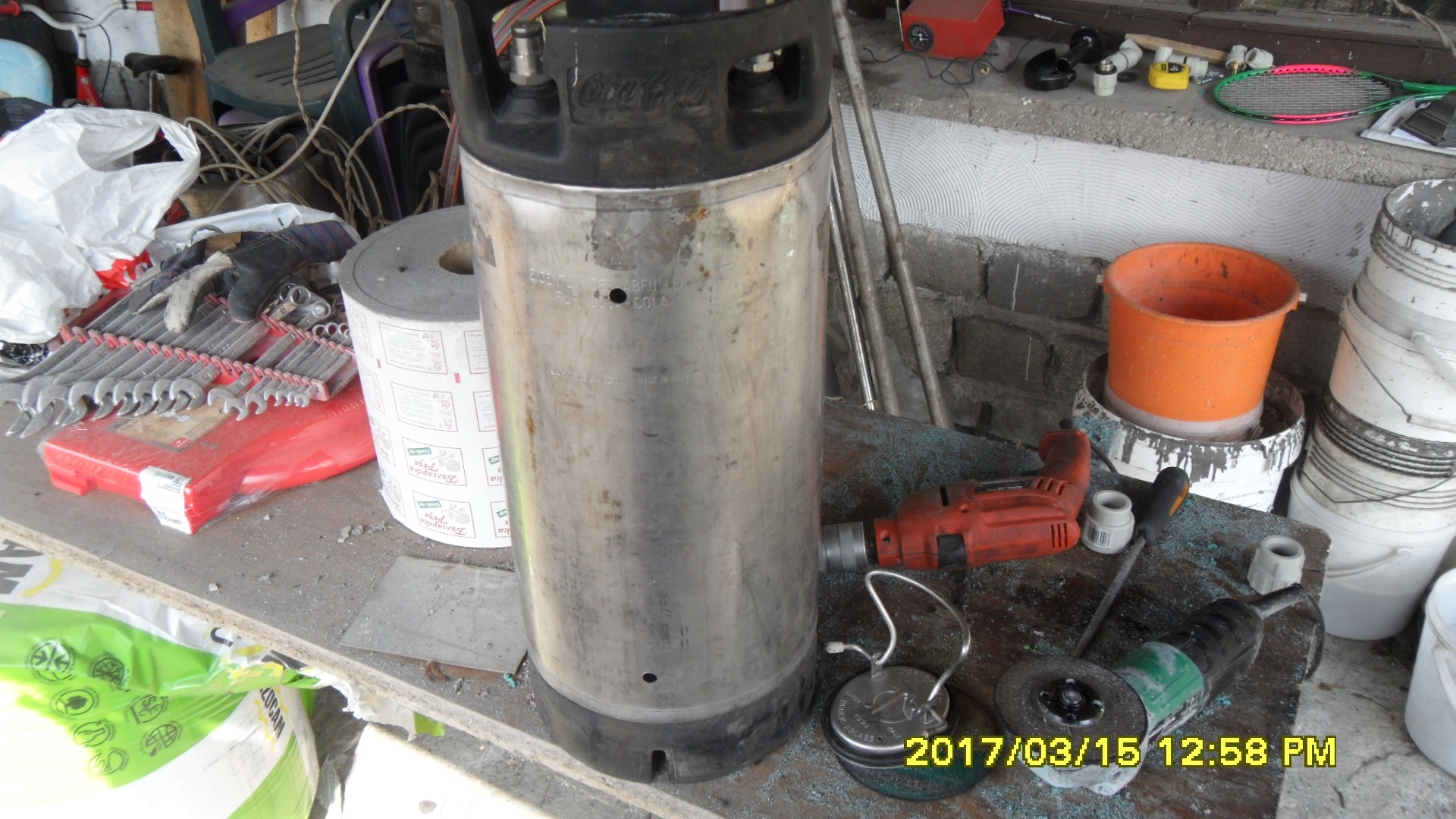

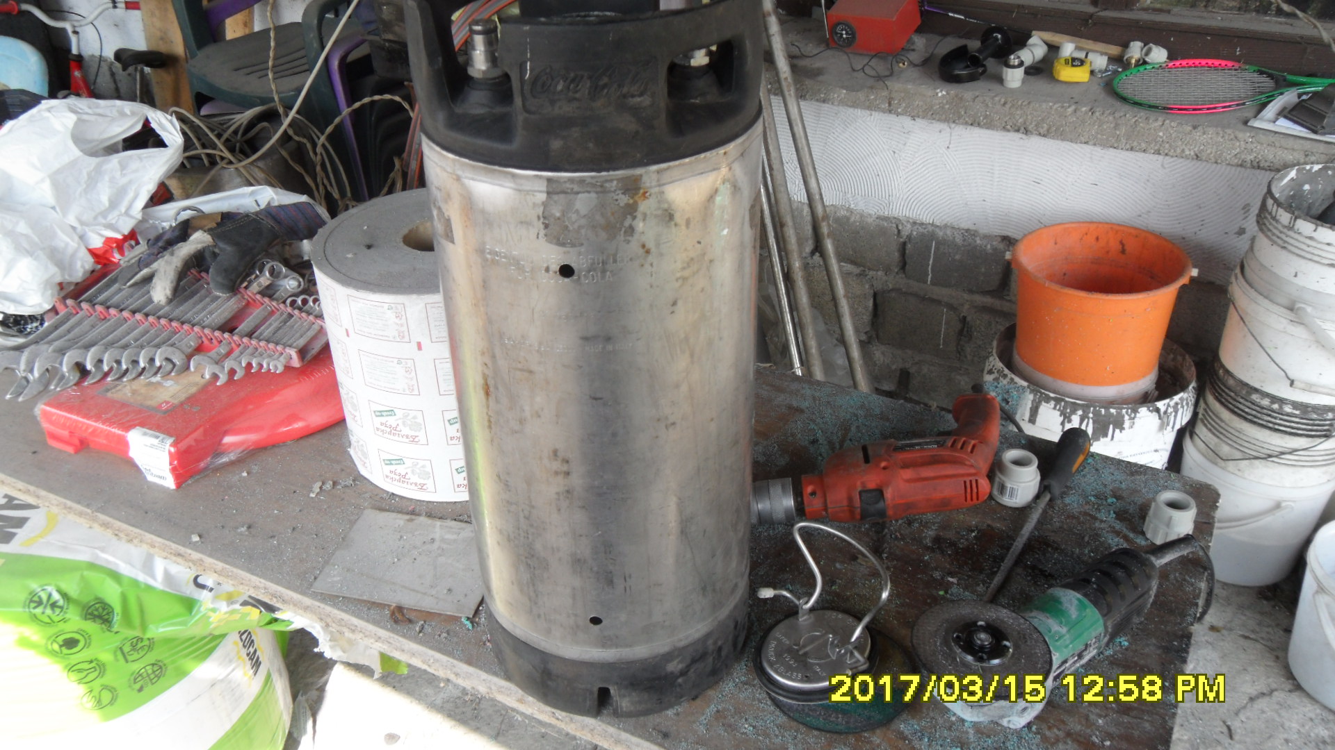

Между другото подготвям и няколко дрениращи съда от неръждаеми 20 литрови канти и една от тях с два щуцера и компресорче или помпа за гуми ще направя за пълнене на соларни системи когато няма ток или да не се влачат удължители:-) Кантата си има два клапана + предпазен и тръбичка, която стига точно до дъното. Може и с компресора от близката бензиностанция да се напомпа :rock:

...... от неръждаеми 20 литрови канти и една от тях с два щуцера и компресорче или помпа за гуми ще направя за пълнене на соларни системи когато няма ток или да не се влачат удължители:-) Кантата си има два клапана + предпазен и тръбичка, която стига точно до дъното. Може и с компресора от близката бензиностанция да се напомпа :rock:
По този начин преди години си направих пръскачка за овошките с 25 м маркуч.
