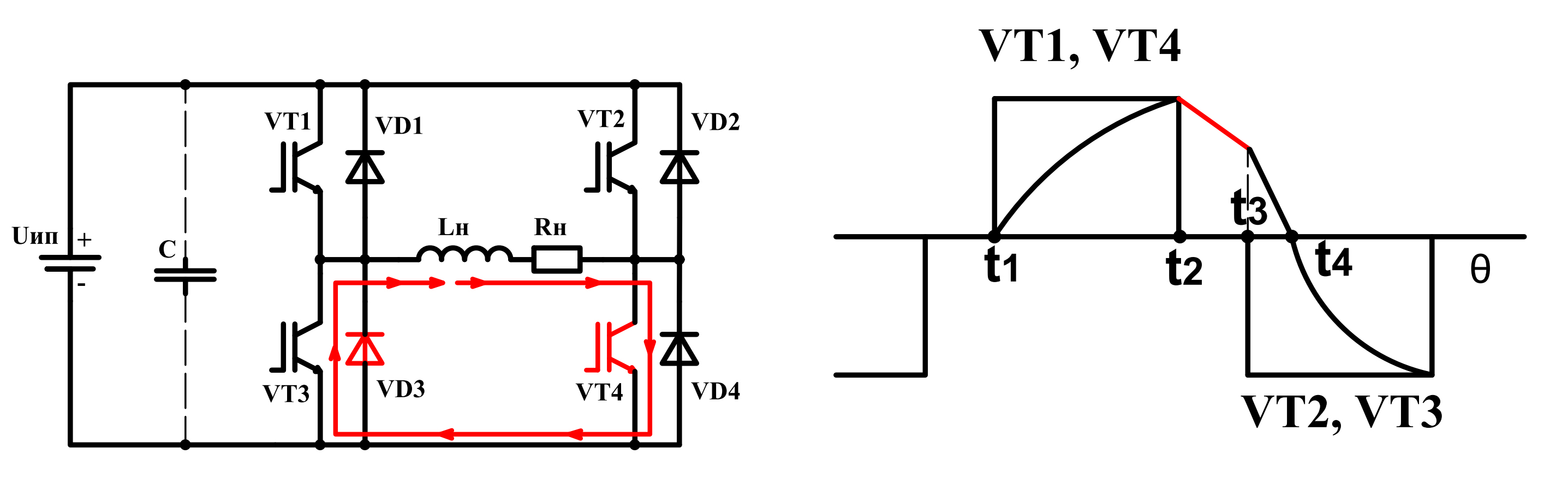

Колега Pansim, искам да ти Благодаря за съветите които ми даваш,и че само ти откликваш на малкото въпроси които задавам.Благодаря!!! :supz: Някъде бях прочел една приказка която гласеше: Ако не знаеш как да направиш нещо ,по добре не опитвай,но ако не опиташ никога няма да се научиш.Аз съм точно такъв човек,ако не опитам ,не ме свърта. :) Щом го е правил вече човек,значи е възможно. :partyman: Вече добре знам как пукат транзисторите,от тези големите. :-D И са по 4 броя на всичкото отгоре ,и като пукнат, едни 60-80лв политат на някъде.
АБВ потребител - специалист
Обмислях и вариант само с дросел но се задава и там проблем .При запушване на транзисторите,натрупаната енергия в дросела ще повиши до големи стойности напрежението,особено при по голям ток.Снуберите на т-те решават до някъде проблема.Та си мисля че кондензаторите са по добър вариант :) По нататъка ще обесня защо искам да променя схемата.Нека първо да стане.

С удоволствие бих споделил моята схема ,но откъм части е малко натоварена ,за сметка обаче на мощност и издръжливост ,Мога да споделя и схемата Ти ,приятелю ,която гепна от руснака която обаче , не ми допада много ,откъм захранване

Обмисли вариант да не променяш неща /схеми/, които не познаваш и не разбираш как функционират :wink: За да станеш калайджия първо трябва да ти почернее задника от въртене. В случая направи нещо /ако можеш/ по схема, дай му живот и като разбереш /ако изобщо разбереш/ как работи и откриеш кусури в работата, чак тогава се пробвай да преработваш и подобряваш.
Преработката на схеми е свързана с много опит и знания каквито се разбра, че нямаш! :partyman:

Може и да не променям схемата,защото вече хванах цаката на резонанса.Настройката е толкова проста,ама като не знае човек :-D Пък и няма кой да обясни по подробно за нас простите.До ден -два машината ще заработи.Идеята за махане на дросела не е моя ,а е на Колега тук във форума,на страница 30, която е успешно реализирана.Така че не ме кълвете Моля. :) То така е лесно,готова схема,дадете да ви направят платките,навържете само жиците и пей сърце. Все пак аз не го правя за продан.Експериментите ми дават възможност да опозная в дълбочина материята,въпреки малкия багаж който имам :-D

Пак философстване и пак си разбрал всичко, но само ти така си мислиш :wink: В началото на темата пишат хора, които знаят какво правят и са доста напред с материала от теб. Единият пише и по други форуми, има знания и опит и дава добри съвети на хора, които търсят съвет и ценят полезните съвети.
Ти бързаш да кажеш "хванах цаката на резонанса.Настройката е толкова проста,ама като не знае човек..." Какво разбра от стр.30, успя ли да разбереш, че резонанса е примерно при настройка при 0.15Ω и максимално запълване на импулса :wink: разбра ли, че не трябва да има резонанс при късо... Почивай по празниците и чети, след празниците вземи ни изненадай с нещо от наученото :) ! :partyman:

Купих един изтърбушен китайски инвертор за 50 лв. Ще ползвам кутията му,та сега ще се се мъча да напъхам всичко вътре.Играта ще е голяма,защото кутията не е от големите. :) Мястото ми е ограничено затова исках да разкарам дросела :)
