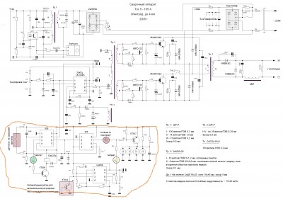

Отначало ми се струваше че резонанс и електрожен не е добра комбинация,но се оказа че става перфектен електрожен. Зарязах другите електрожени и бачкам само с този, голям кеф е . Получи се много добра машина,сега ще го преработя да изглежда и добре. Нова кутия,нови платки,всичко ще го направя подобавящо. И започвам масово производство

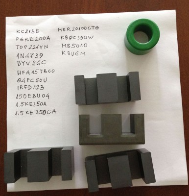

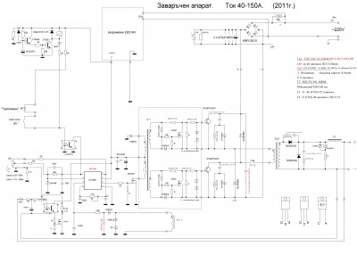

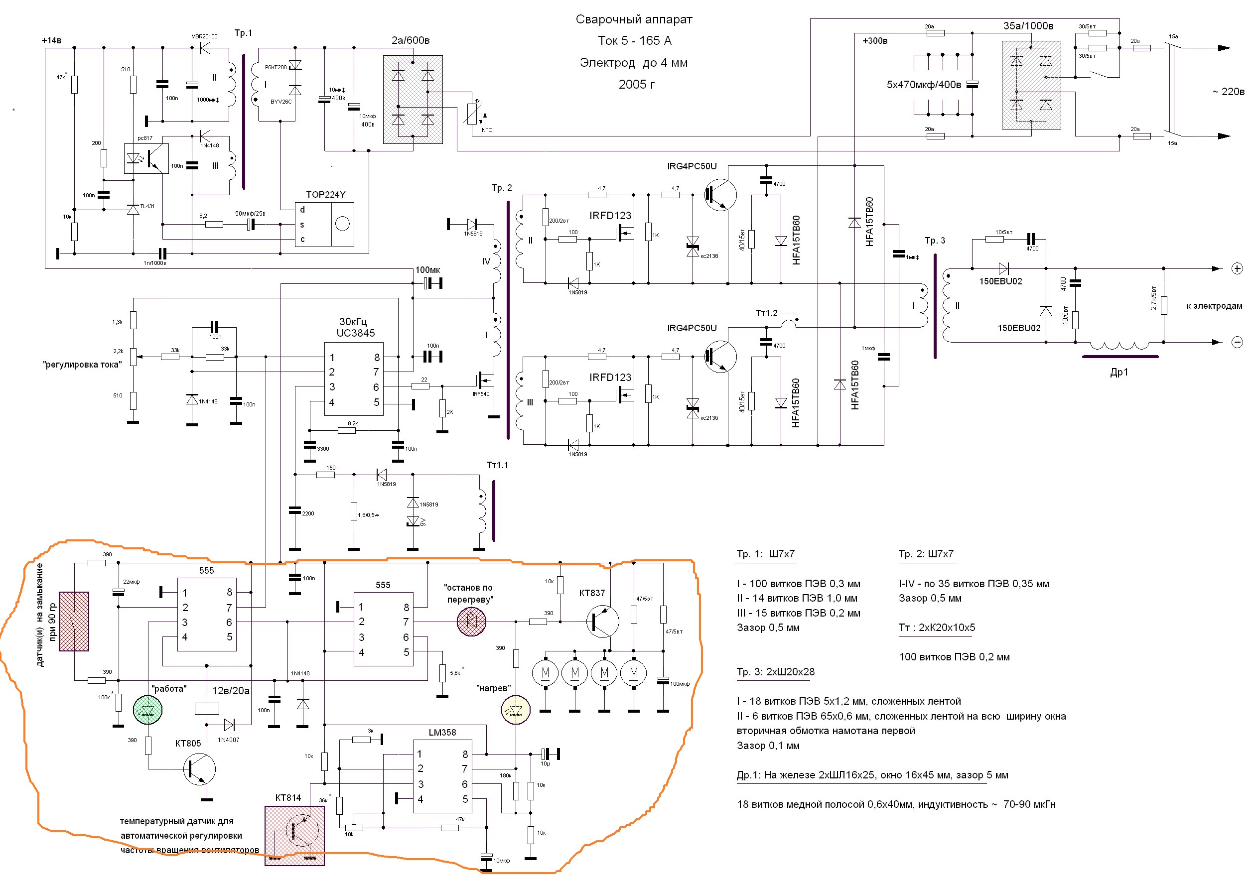

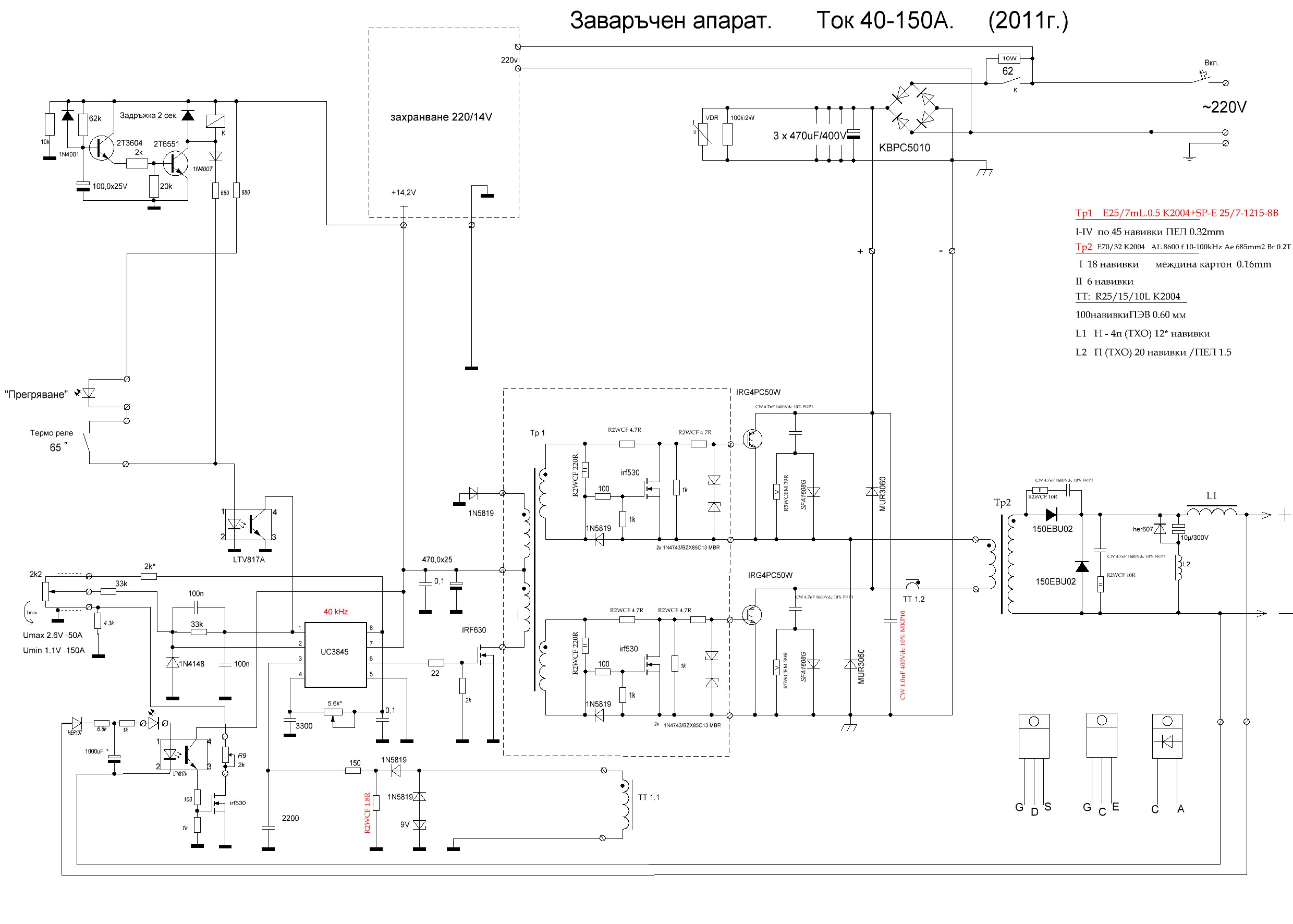

За да не ти е тъжно да си сам във форума реших да попитам - Е ли възможно с тези неща да спретна
някакво електроженче за в къщи, не професионално. . Не е проблем да намеря и друго което е необходимо.
Преди много време някъде в началото на форума имах желание за подобна дейност,посъбрах някой елементи,но
така или иначе по някакви си причини нещата останаха само като пожелание.
Темата я следя, но колкото повече чета повече се обърквам.
Прилича ми на акдемична тема отколкото на направи си сам.
Нямам опит в силовата електроника,но по принцип с електрониката като хоби съм на ти.
Не мисля да правя експерименти а просто да повторя някаква добре работеща
схема за което разчитам на твойте знания,помощ и съвет.
