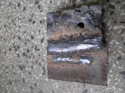

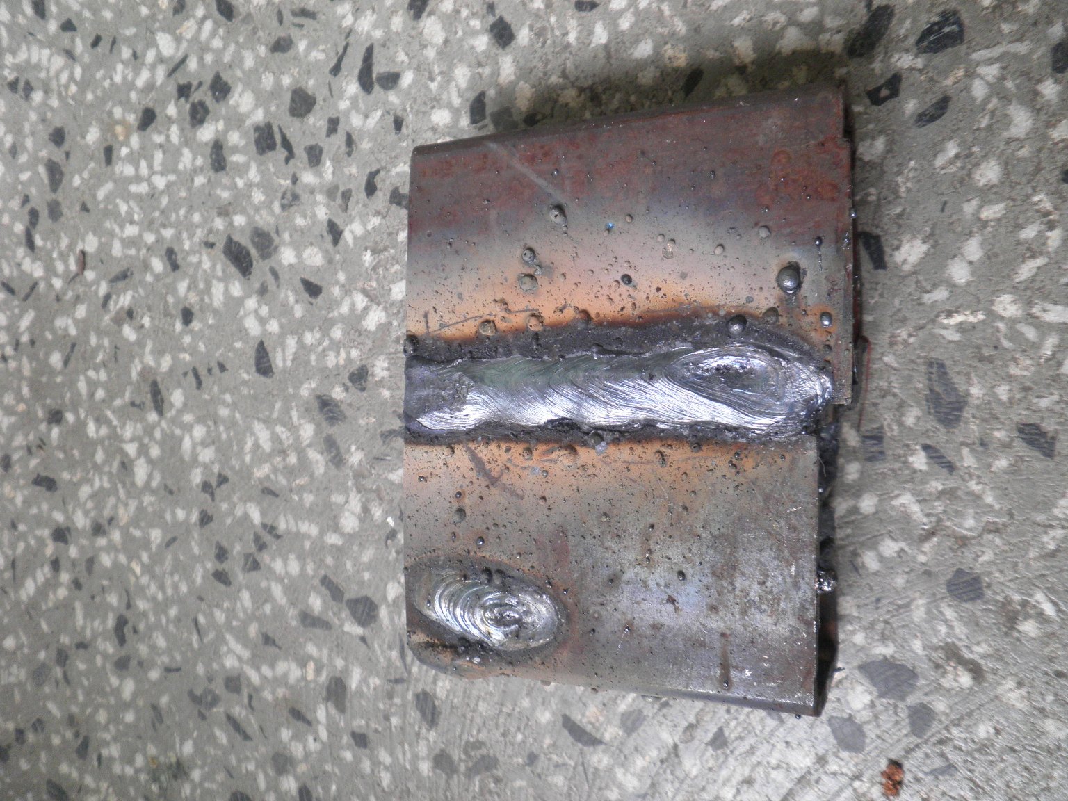

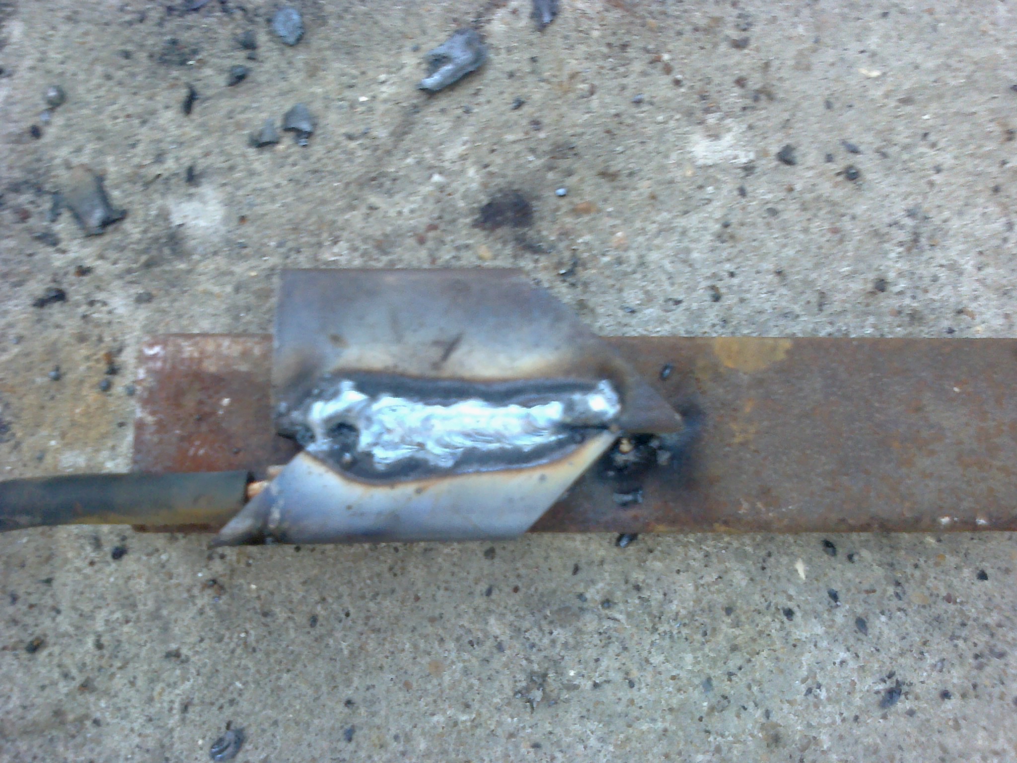

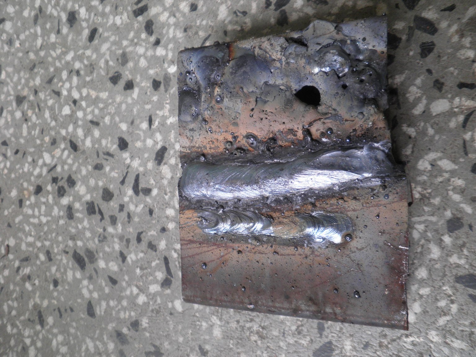

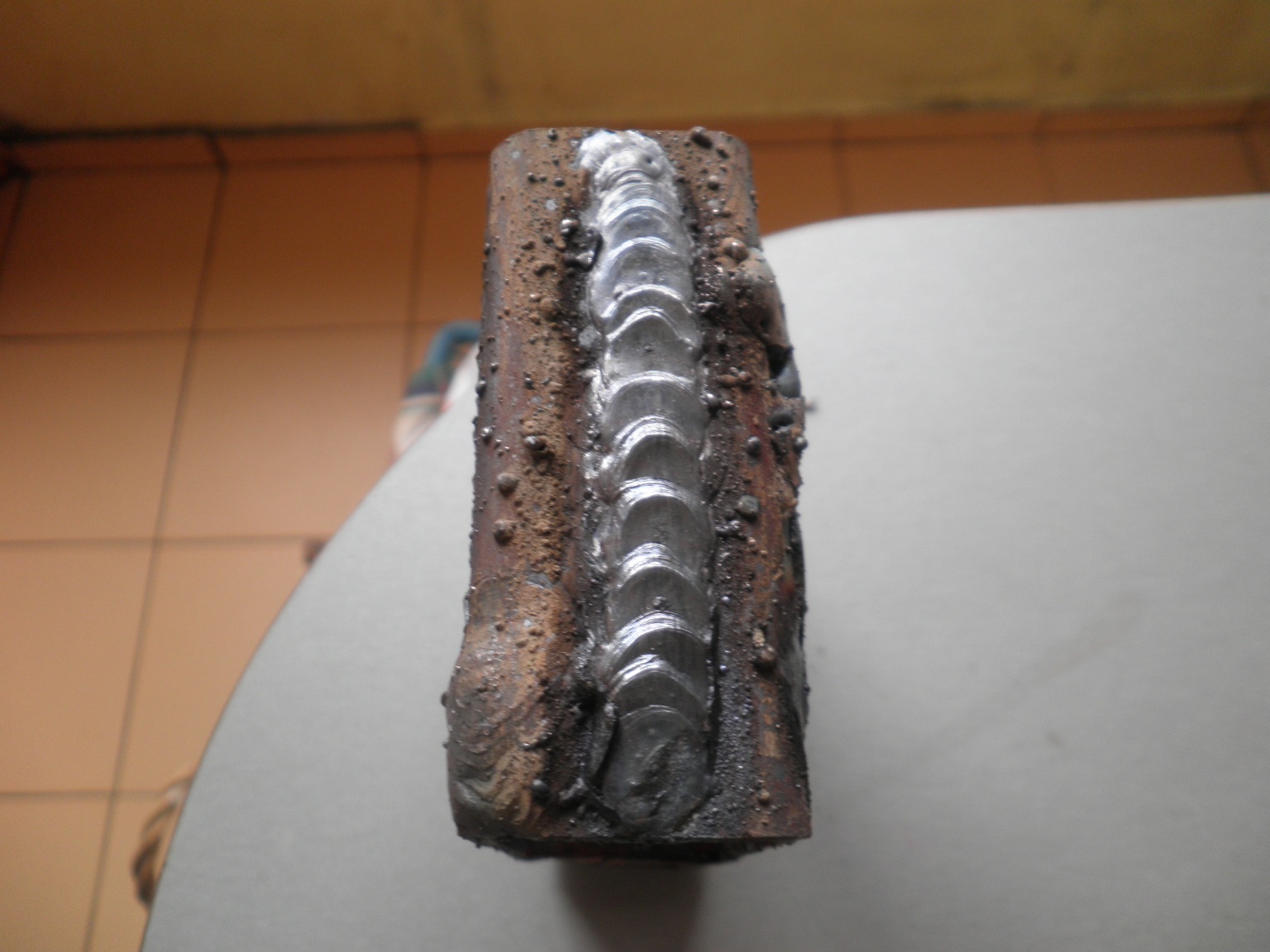

Днес си поиграх малко с играчката. Ето няколко шева с 4.00, 3.25 и 2.5 мм.
Не претендирам за качество, не съм професионален заварчик.
ПП. Бъзикнах леко честота при макс товар и завъръчният ток превиши 200А. Ще трябва да намалям междината на дросела - сега е някъде около 0.5мм

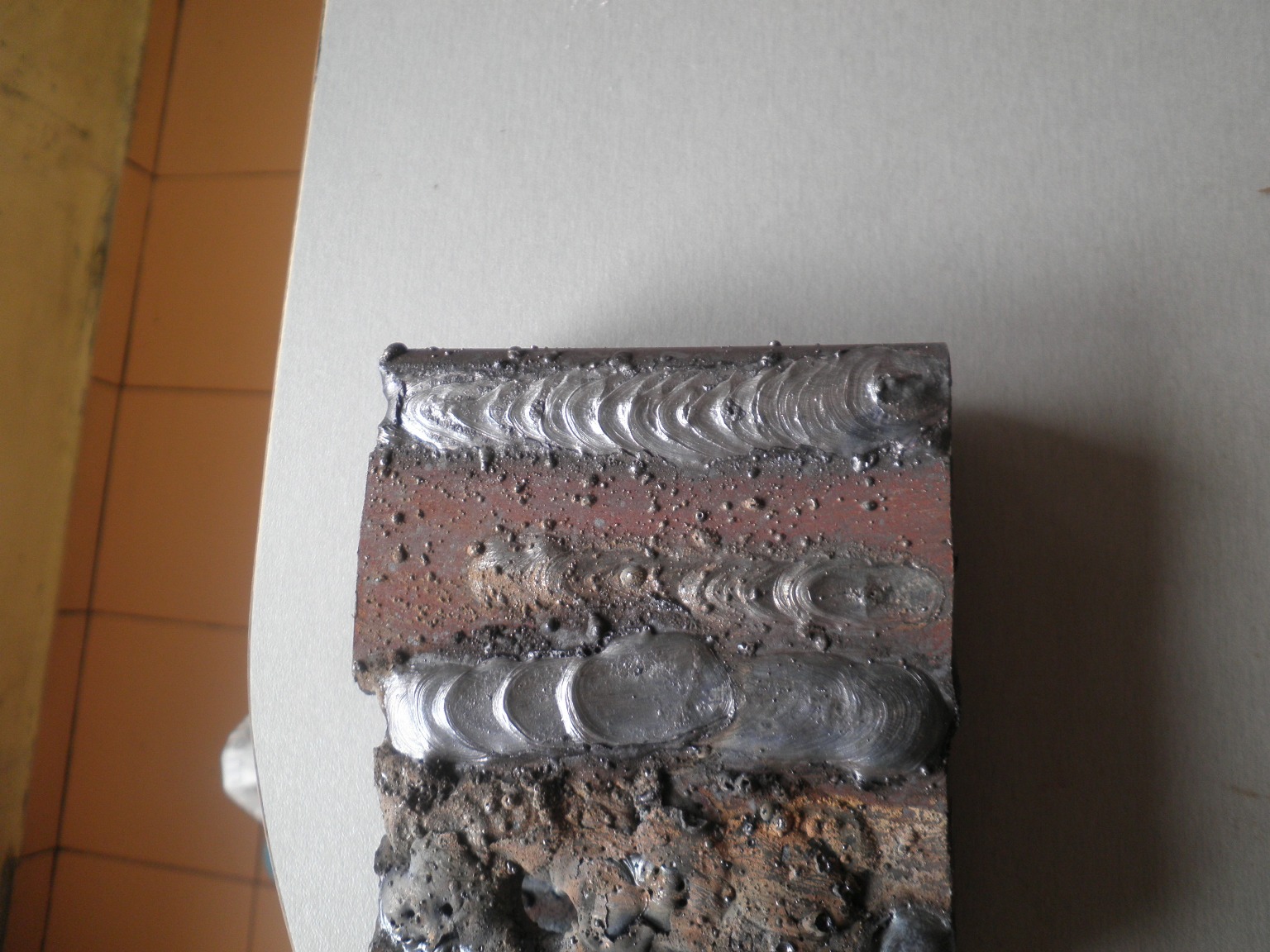

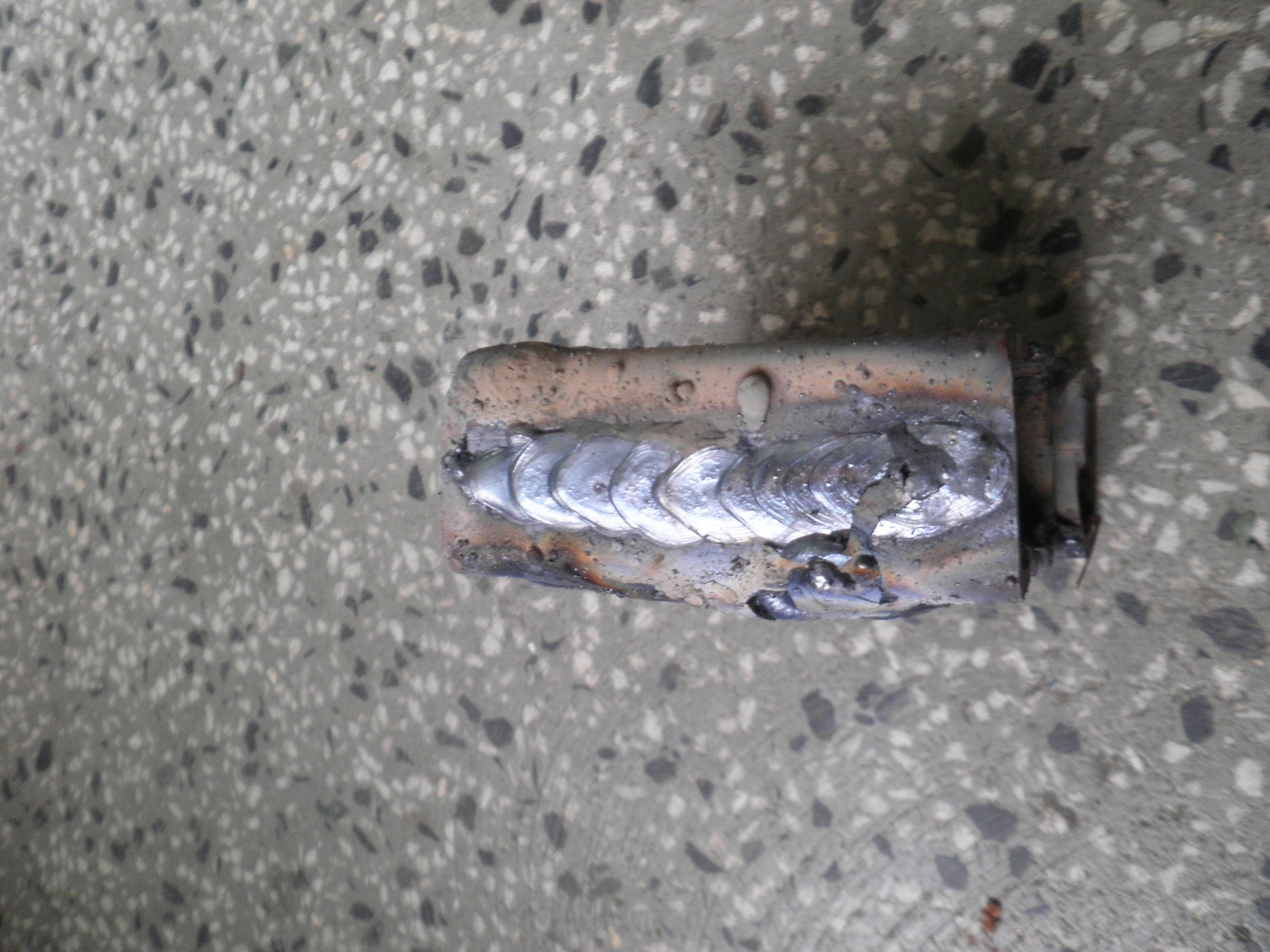

след промените по /лисовската/ схема . устройството заработи и то достатъчно надеждно ! промените бяха -/обратна връзка по ток / с токов траф . Захранване на двете рамена и долното на моста за драйверите с три отделни захранвания -с оптичните драйвери съм ! / предстоии модификация и на моста с драйвери ,които имат краче /shut down/,за да се улесни защитата , управлението е с традиционната Тл -ка 494,на която ще и бъде приложено управление от контролер с цифрова индикация /за това разчитам на приятел / ,. имам идея също да вкарам моста в резонанс ,но ще направя друга опитна постановка ,за сега постигам 180 А с едно /е-71 /
..не се боря за по вече . относно дросела -още правя експерименти -в момента съм с 4 половинки на/ Н/-от ТХО и индуктивност 0коло 50 МКХ! забелязвам ,че за по малки токове трябва индуктивността да е по висока -и обратно ,за големи токове ...по малка индукт ./не както беше писал колега в по горен пост / относно качеството на заварка и палене на електрод -постигнах отличен резултат с неръждавейка и рутилови електроди . дразни ме факта ,че с базични /не че не вървят / ами когато истине и трябва да се почуква докато падне шлаката -това ме навежда до мисълта да направя опит със с-ма /лесно палене / hot Start/. схемата ,като цяло придоби съвсем друг облик и в момента е без всякакви термо и други защити ...нищо не загрявя ..дори и не се затопля -проба с 5 последователно изгорени електрода 3,25 на 100 А ..направи ми впечатление ,че при залепване на електрод /пробвах с едни базични ,които са мн трудни ЕVB-60 ...за заваряване на пружинна стомана /тук само ПАНСИМ може да каже ...дори и при залепване -електрожена не се взриви ! опита ми е мн малък ,но с постигнатия резултат и наученото от проби ..мисля да продължа . До създаването на една конкурентна машина . за която вече имам идея.
