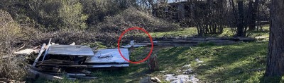

Здравейте, понеже ми обявяват някакви цени от сорта на 1000 лв за изграждане на шахта, май и това ще се наложи да си направя сам.
Въпроса ми е следния:
Бихме сонда и имам изкарана тръба от тия оранжевите на височина около 50 см, която сондьорите затапиха отгоре да не влизат боклуци.
Сега трябва да направя шахта. Ама колко да копая? Как да я позиционирам спрямо тръбата? Трябва ли да се пълни с филц и пясък? Със сигурност ще трябва и да се изолира? Ква помпа да слагам? Кви кранове? Въобще тръгвам от нула.
Моля Ви дайте съвет , а ако има и снимков материал ще ме улесните много.
