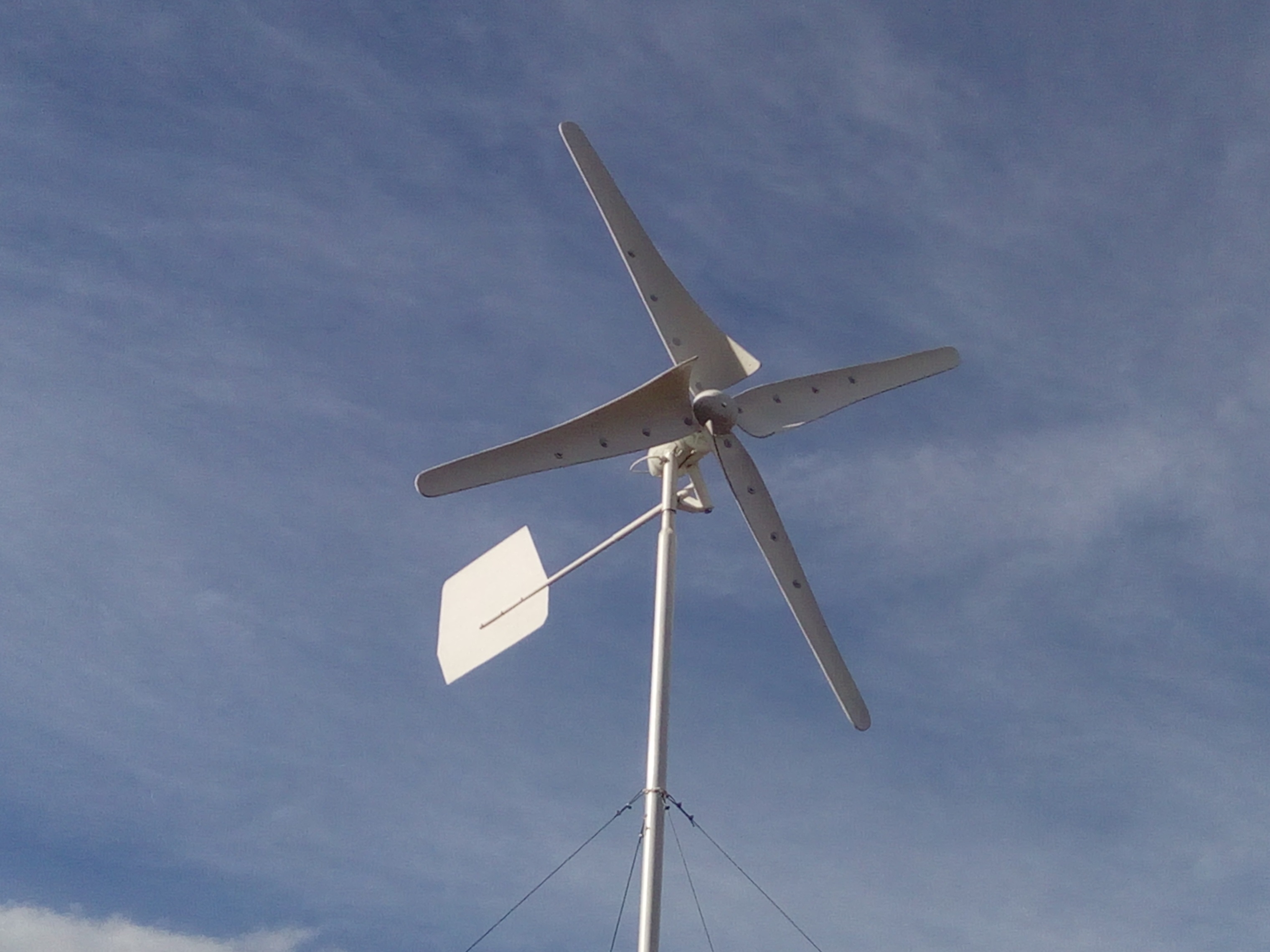

dj_marti79 - специалист
Здравейте колеги!
Благодаря за милите думи.
Всички заедно си помагаме за да направим добри ветрогенератори.
Това е новата машина с повишена мощност монтирана на язовир Искър. Дава 13,8А при 54V
Поздрави!

Здравейте колеги!
Ето я машината в действие.
https://www.youtube.com/watch?v=g5a8P0Gay1k
пон ное 08, 2010 8:25 pmdj_marti79 написа:
Здравейте. Вчера и днес яко вятър, перката но обороти, power няма :verzweifelt:
Повече от 200W немога да изкарам и това са само пикове. Средно около 50W . 5-6 икономични крушки акумулаторите клякат а инвертора започва да свири. Нестига дори за осветление! Явно вятърработата си е вятърработа.
-витлата са ми огромни 3,9м с променлив ъгъл на атаката
-мултипликатора с голямо предавателно отношение 1:40
-генератора нискооборотен 1100 об./мин. 30V с постоянни магнити
Сега вятъра е достатъчен, незнам какво още не му достига? Забелязах, че южняка е много подъл - на тласъци и си мени посоката постоянно почти на 180 градуса. Ще пусна клипче да го видите.
[/img]
uvei4i broia na vitlata na 12 i po malki bes promenliv agal mole da vidish i vitlata na amerikanskite vodni pompi
