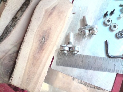

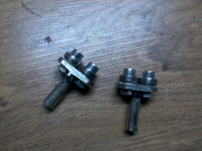

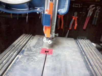

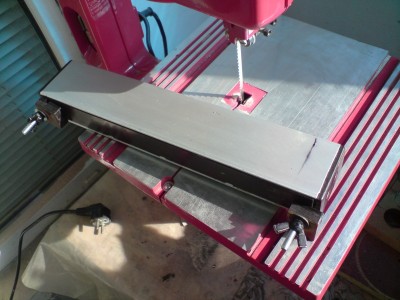

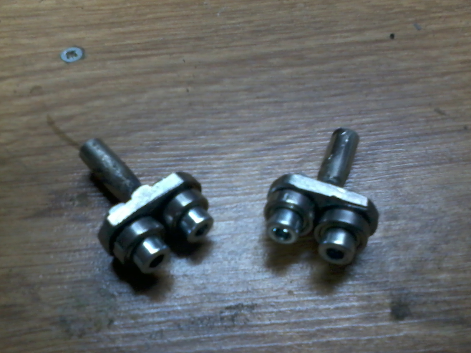

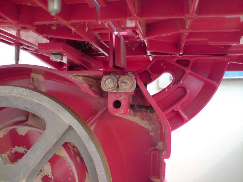

Наскоро се сдобих с мини банциг на Райдер модел RD-BSW17. взех го без паралелен и напречен водач за дъските. В идеално състояние- малко употребяван. Веднага след първата проба бях готов да го препродам, режеше отвратително, с докрай опъната лента, ряза не ставаше перпендикулярен, а с дъга. Водачите за лентата се оказаха някакъв графит, отвратително крехък. Не можеха да задържат лентата отвесно.

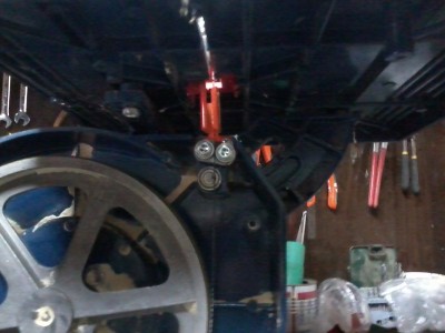

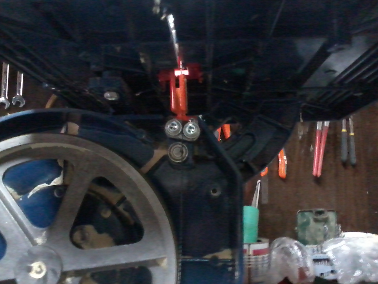

На предишната ми работа шефът ми имаше банциг за метал и на него бях виждал, че водачите за лентата са успоредна двойка лагери, а лентата се подпира напречно от друг. Та реших да направя такива опори с лагер.
Материалите бяха стебло от амортисьор за задна врата на фолксваген- фи 8мм и две плочки метал 40х 15х4мм. 4 броя лагерчета от фрезери за оберфреза и 4 винчета за стягане. Отворът за винтовете които държат лагерчетата е малко по голям , за да има възможност за реглаж по дебелината на банциговата лента. След монтирането им работата на банцига стана както си трябва, ряза си се получава вертикален.

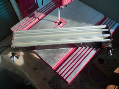

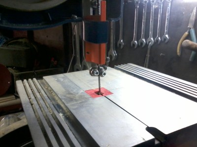

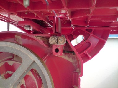

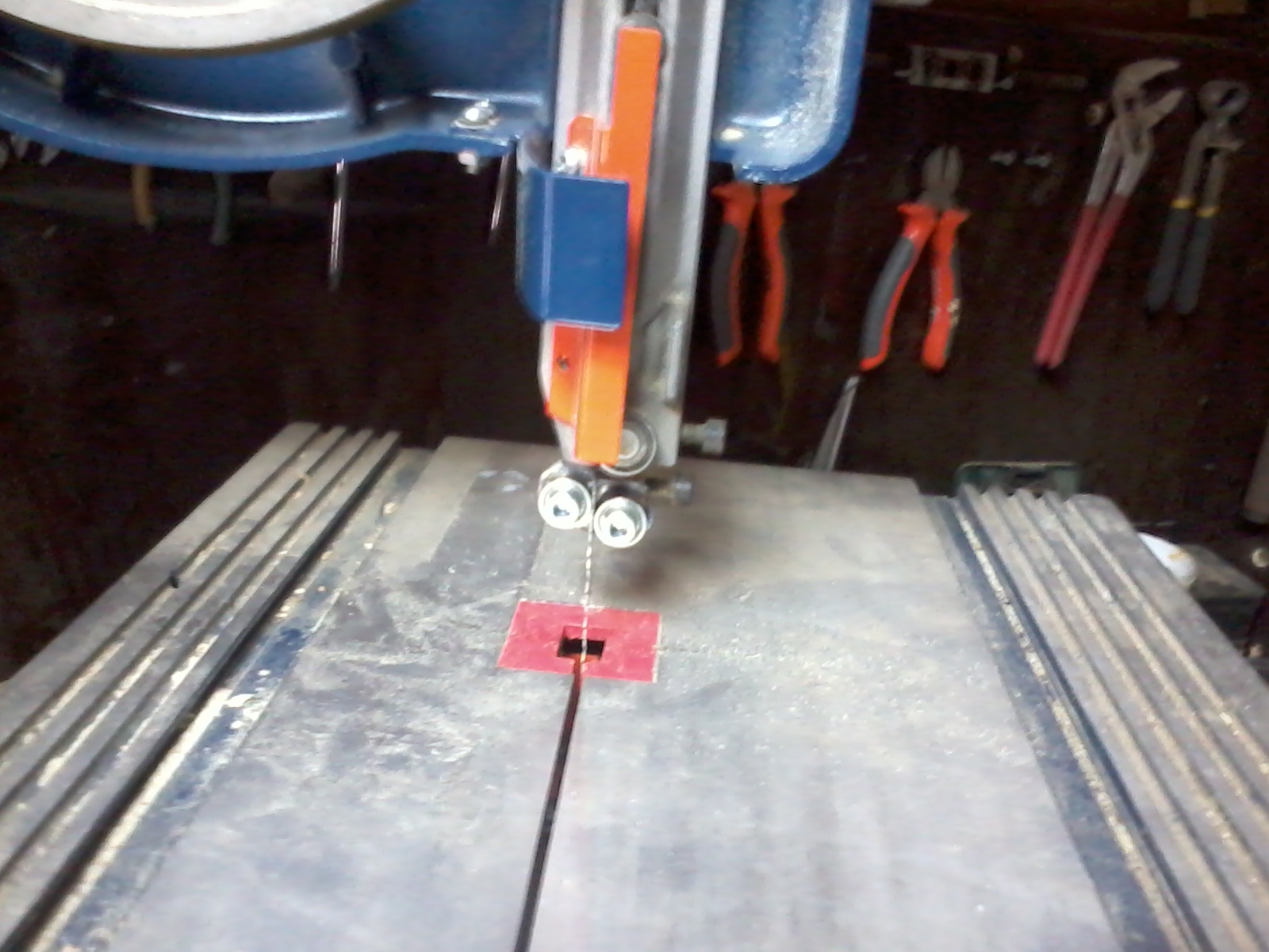

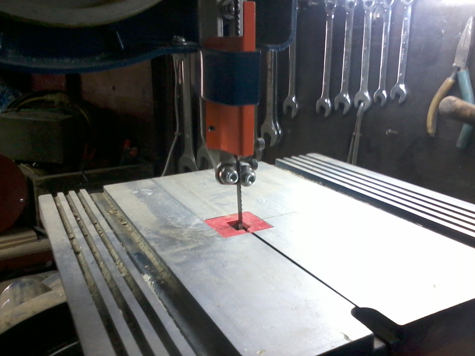

Малко дълго обяснение се получи , та за яснота ето и две снимки.На втората снимка не съм монтирал още оригиналния лагер, който подпира лентата от към гърба. И си личи как лентата се вряза в метала. Утре по светло ще снимам и паралелния водач за водене на материала, пак направи си сам. :)

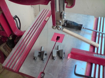

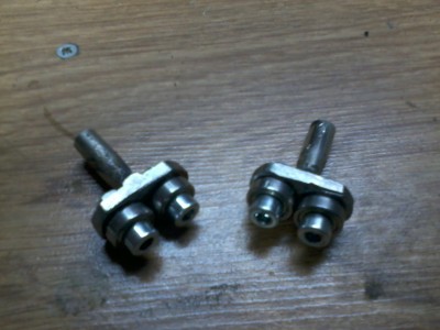

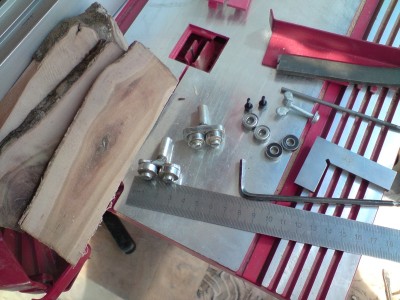

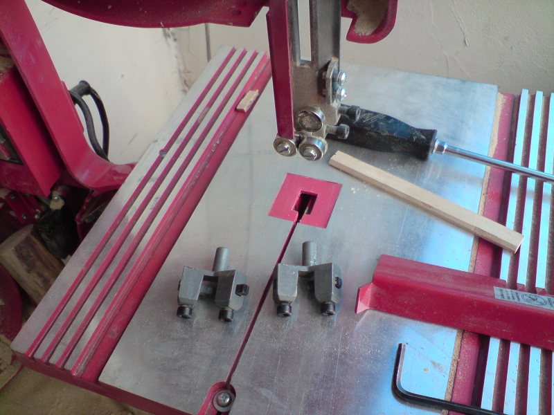

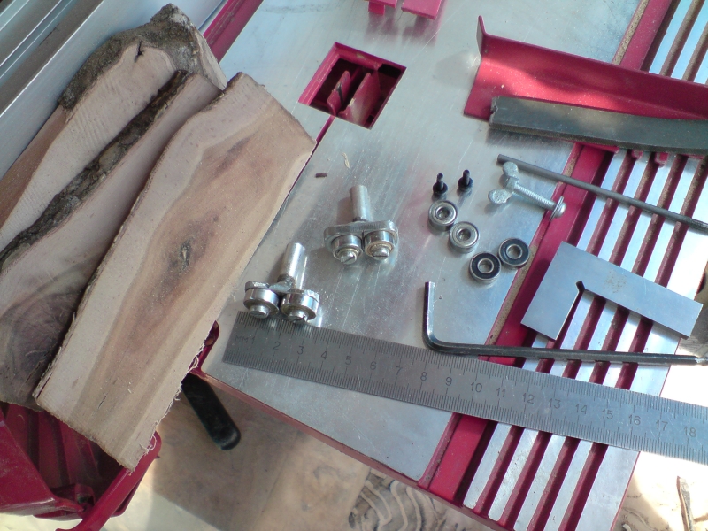

Здрасти,
Абе аз се борих скоро със същия проблем и смених бакелитовите водачи с дървени/бамбук от клечки за ядене/, ама веднага почвам това с лагерчетата. НО не вдявам това ф 8 как е хванато за планката, на заварка ли - я разглоби всичките чаркчета и ги снимай заедно. И вземи ми направи едно блокче, квадратче да замени това червеното точно в центъра на масата, щото естествено, че е криво и когато режеш нещо малко, детайлът закача ро ръбовете - гледах го ама ме дразни и ме мързи да го направя от дърво :rolleyes: Купих ленти от Габрово, доста дебели - 0.6 мм и ми казах, че се пукали, щото е малък диаметъра на колелата, ама аз пробвах само че режат яко, но не съм ги експлоатирал та да видя дали се пукат. Довечера ще пусна линк, щото са и евтини.
Д аоправиме банцига и аз ти ставам фен =D>
ZEDYCUS - майстор
Здрасти и от мен, на заварка е фито към планката, утре ще го разчастя и снимам, а тая червената пластмаса ще я сменям с текстолит да стане наравно с плота. По моята няма проблем да направя и на теб. :partyman: А ленти намерих евтини оригинални в

ZEDYCUS - майстор

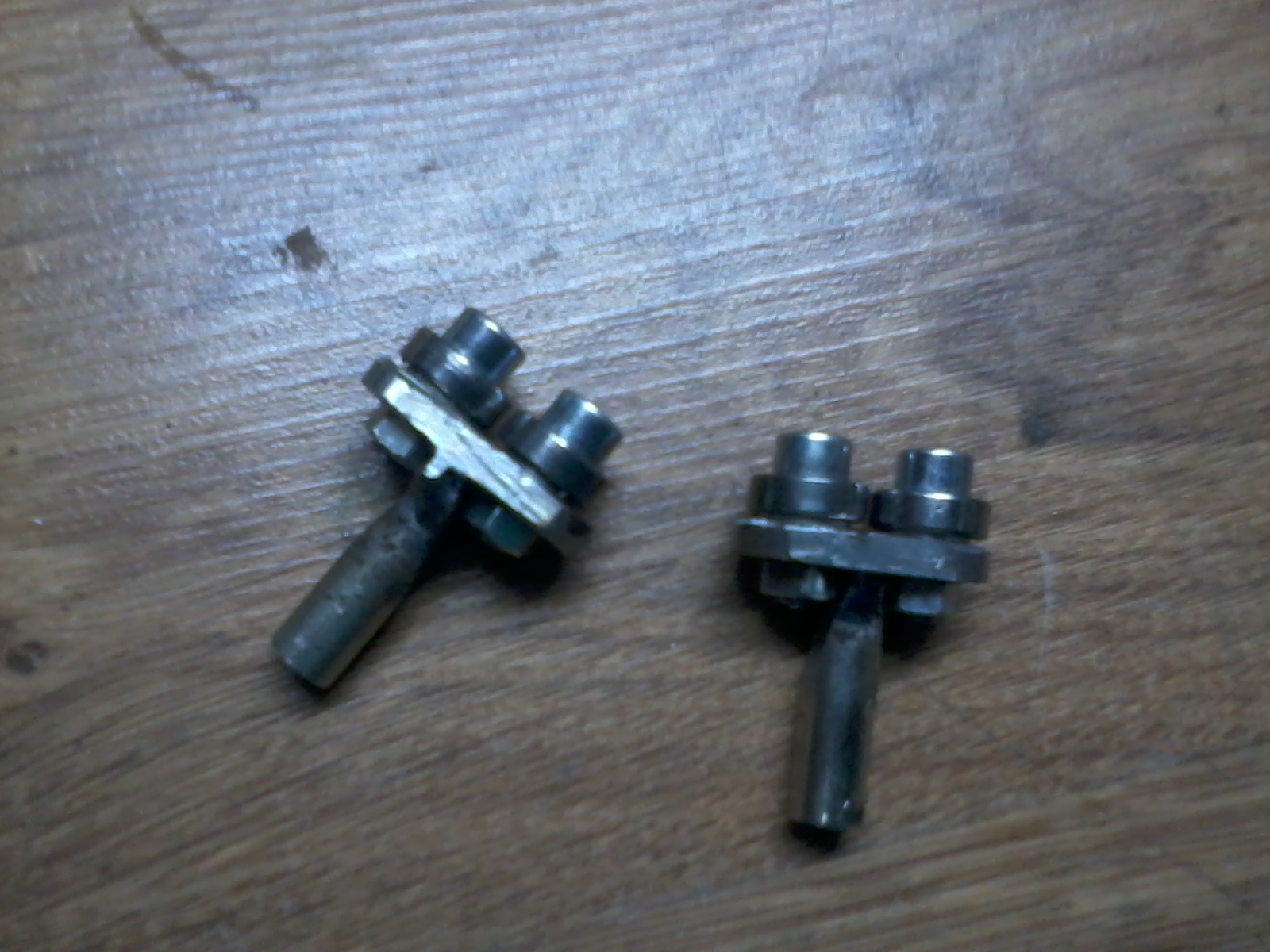

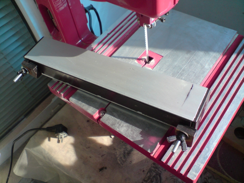

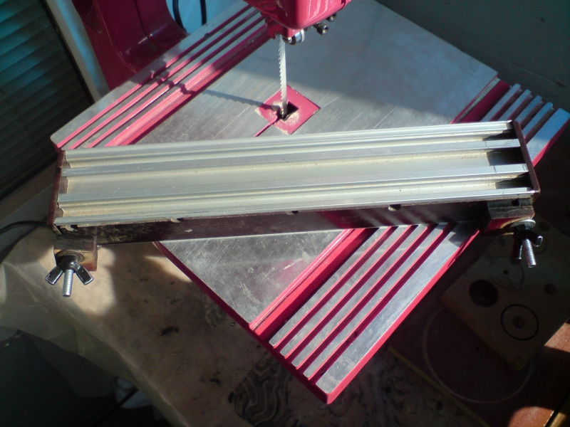

Ето обещаните снимки на разглобените водачи. А отстрани на кадъра се вижда разбичен дрян около 6см широк 1,5 см дебел.. :wink:

Малко да съживя темата.Огромни благодарности на ZEDYCUS че сподели как да се направи този циркуляр като хората.Да се поваля и аз с моите водачи,собствено производство.Лентата е каквато той ми препоръча и реже страхотно.
