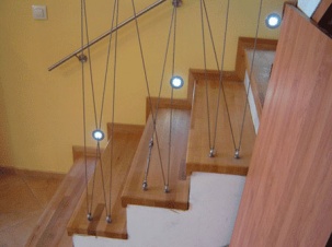

Искам да направя осветление на стълби, нещо подобно
Може би трябва да е с някакви LED светодиоди , да се управлява от дериватен ключ.
ето още една снимка
Точно такива стълби мисля да си направя
отгоре покрити с някакво дърво Дъб или и аз още не съм решил:)
Дори и парапета ми харесва :)

Аз бих ползвал ЛЕД ленти - има във всякакъв цвят - лепиш ги отдолу на стърчащата част на дървото - няма да се виждат - продават ги е тука:
http://led-bg.com/
Режат се през 10 см. Имат супер ниска консумация, ярки са, можеш и да ги димираш. На 12 волта.
Аз лично, съм си решил проблема с ключовете не с дериватни ключове - много кабели, много сложно свързване, а по следния начин:
Е те тоя модул си го внасяме:
http://hybsys.info/Products/HouseAutoma ... ules/LD11/
Не е скъп, ама да не си правя реклама, и към него можеш да вържеш и 300 ключа, ако искаш - като за стълбищно осветление - бутони. Като ги задържиш - даже димират :)
Няма никаква хамалогия в това решение - LED лентите си идват със самозалепяща се страна - режеш колкото ти трябва, лепиш, куплунг към жицата 0.75 кв - жицата - в трансформатора - от там в LD11 модулчето, а към него - колкото искаш ключове (може и безжични - само си ги лепкаш на стената и си ти).
Ето ти и ключове:
http://www.marmitek.com/en/product-deta ... s/ss13.php
Ако не те кефи къде си го сложил - разлепяш и местиш.
