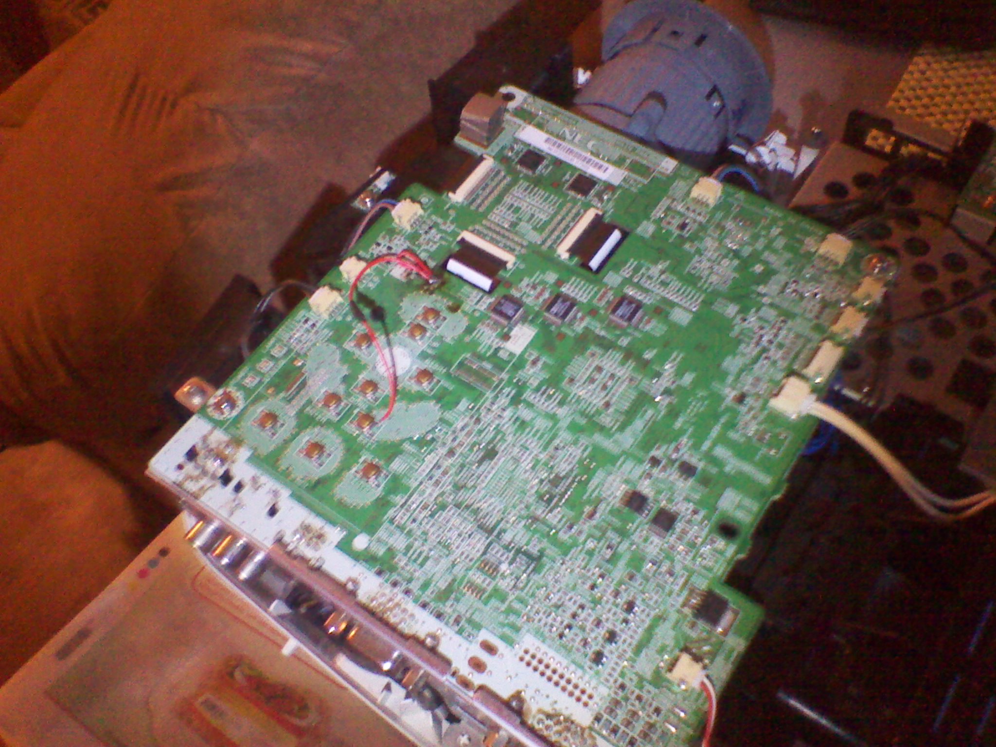

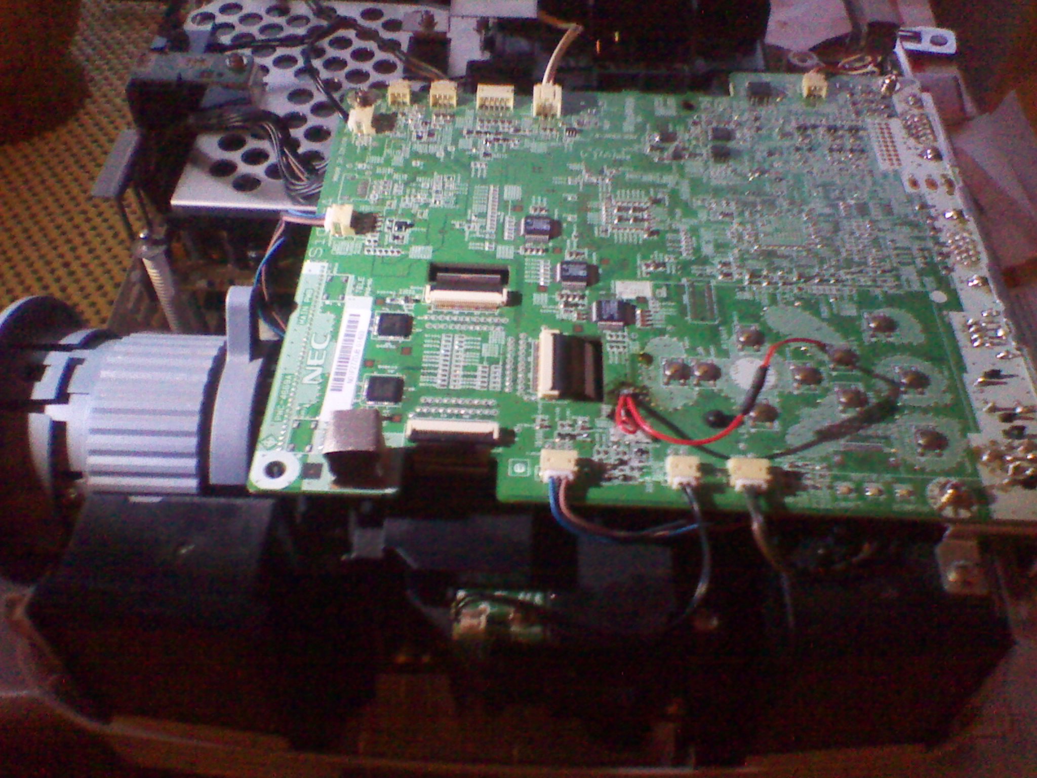

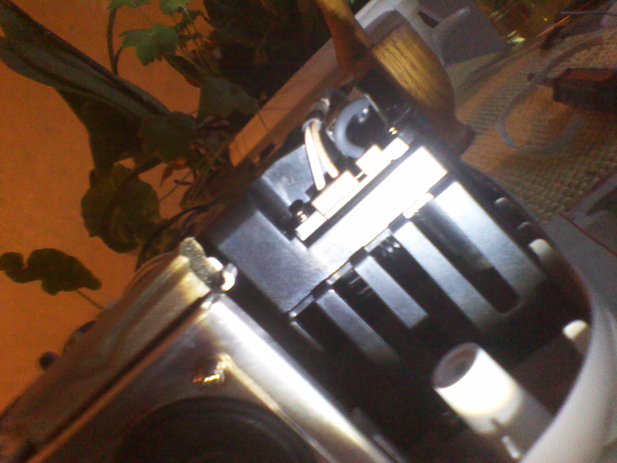

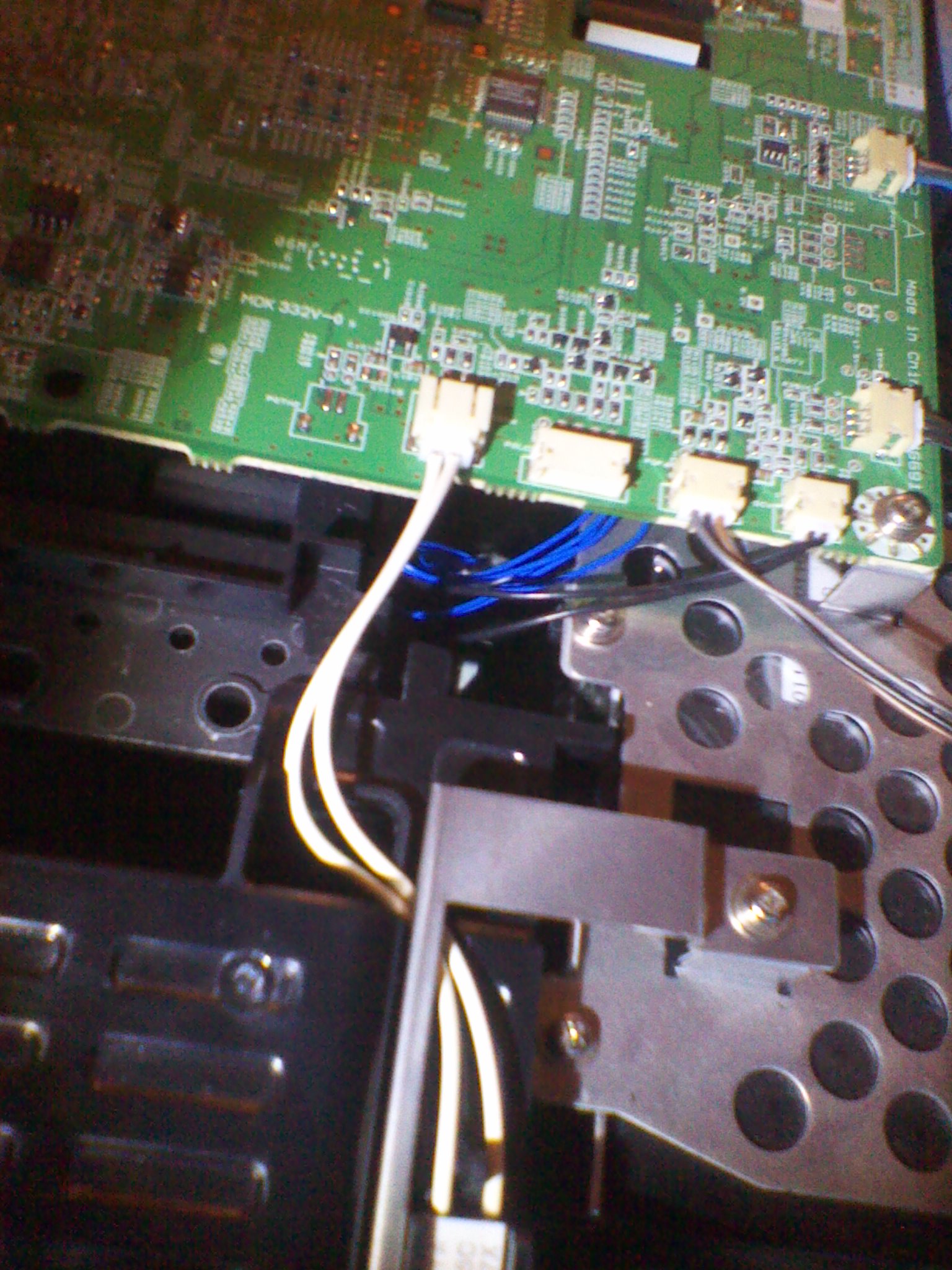

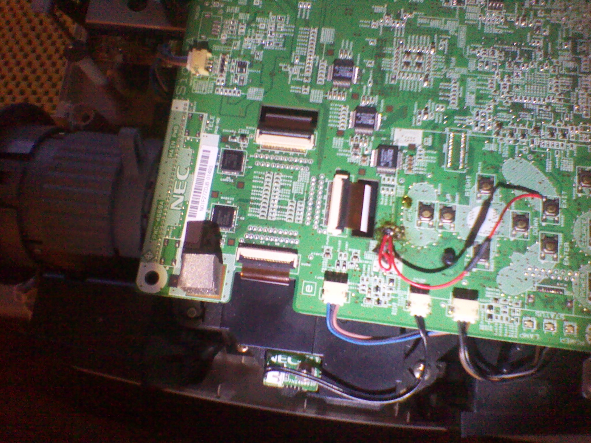

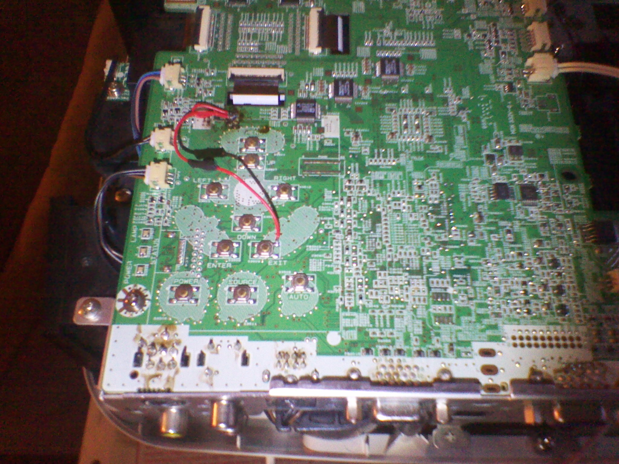

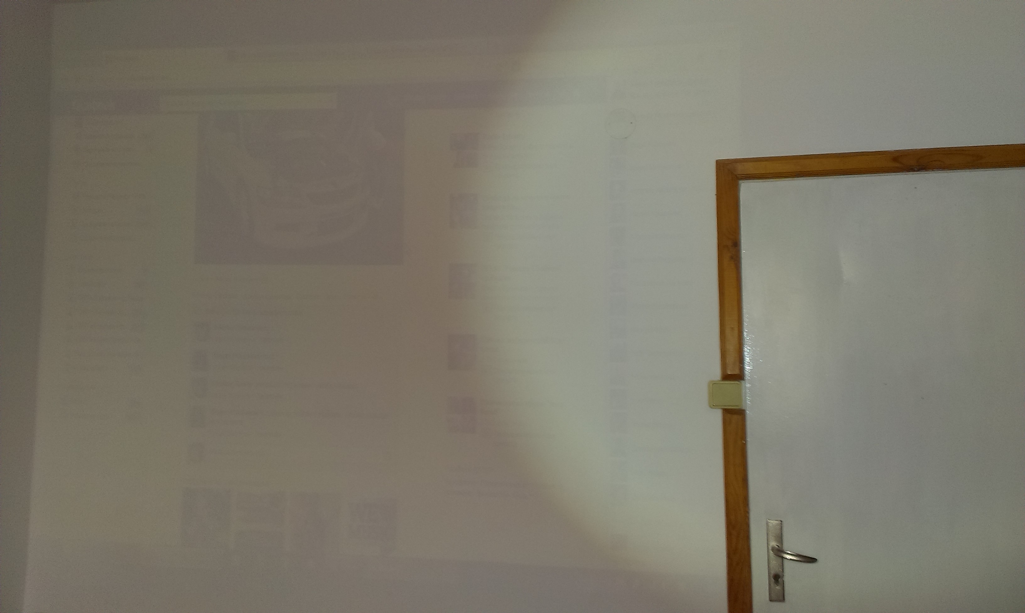

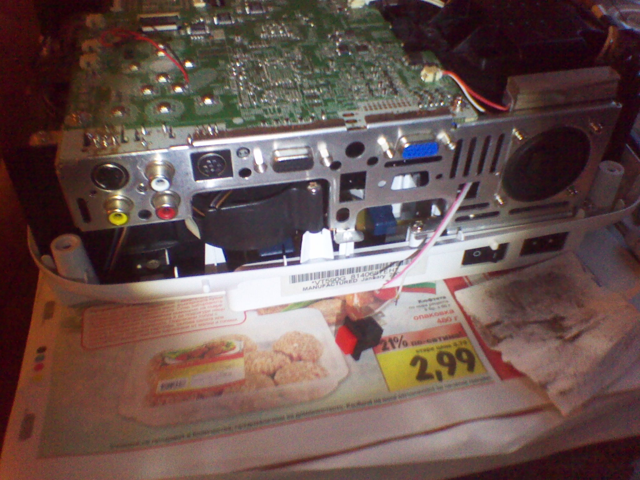

brad4edat написа:Добре дошъл!Еми пробвал съм го на светла стая от около 100-140см. и почти нама разлика с телевизора ми който е 32" ,картината на проектора в случая идваше по голяма.На тъмна стая от около 3-3,5м разстояние съм доволен от картината,горе долу размера и идва от порядъка на 1,90/1,40
Проектора ти е хубав. На колко метра ти е екрана от проектора, че нещо с 300lm. диод не ми се вярва в светла стая да изкараш някаква картина с 2 метра диагонал примерно?:)
екрана го направих от 4бр. кадастрон 100/70.

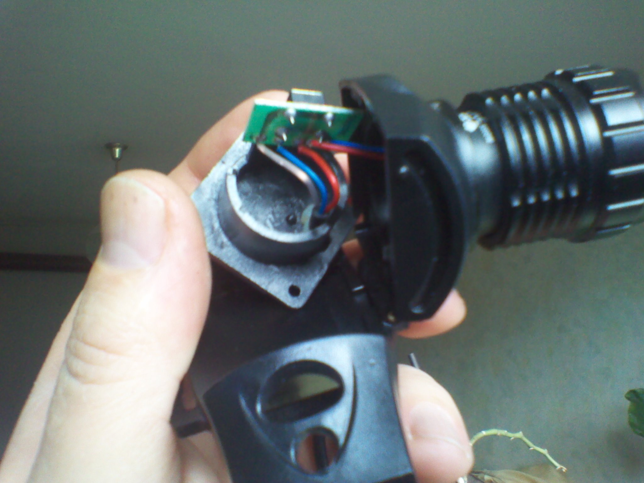

за лумените не съм сигурен защото на кутията от челника ,нямаше никакви натписи
иначе емитера е Q5 А челника ми е такъв. http://www.ebay.com/itm/7W-CREE-Q5-LED- ... 1424532967
Но навсякъди информацията е различна!
