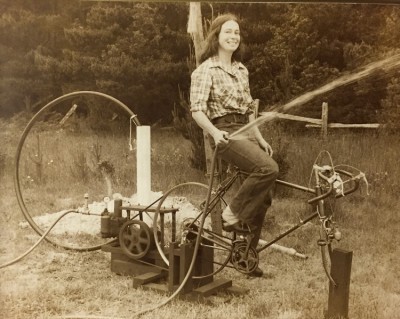

Kasap - специалист
И защо точно вятърна? Има много по-забавни алтернативи:
