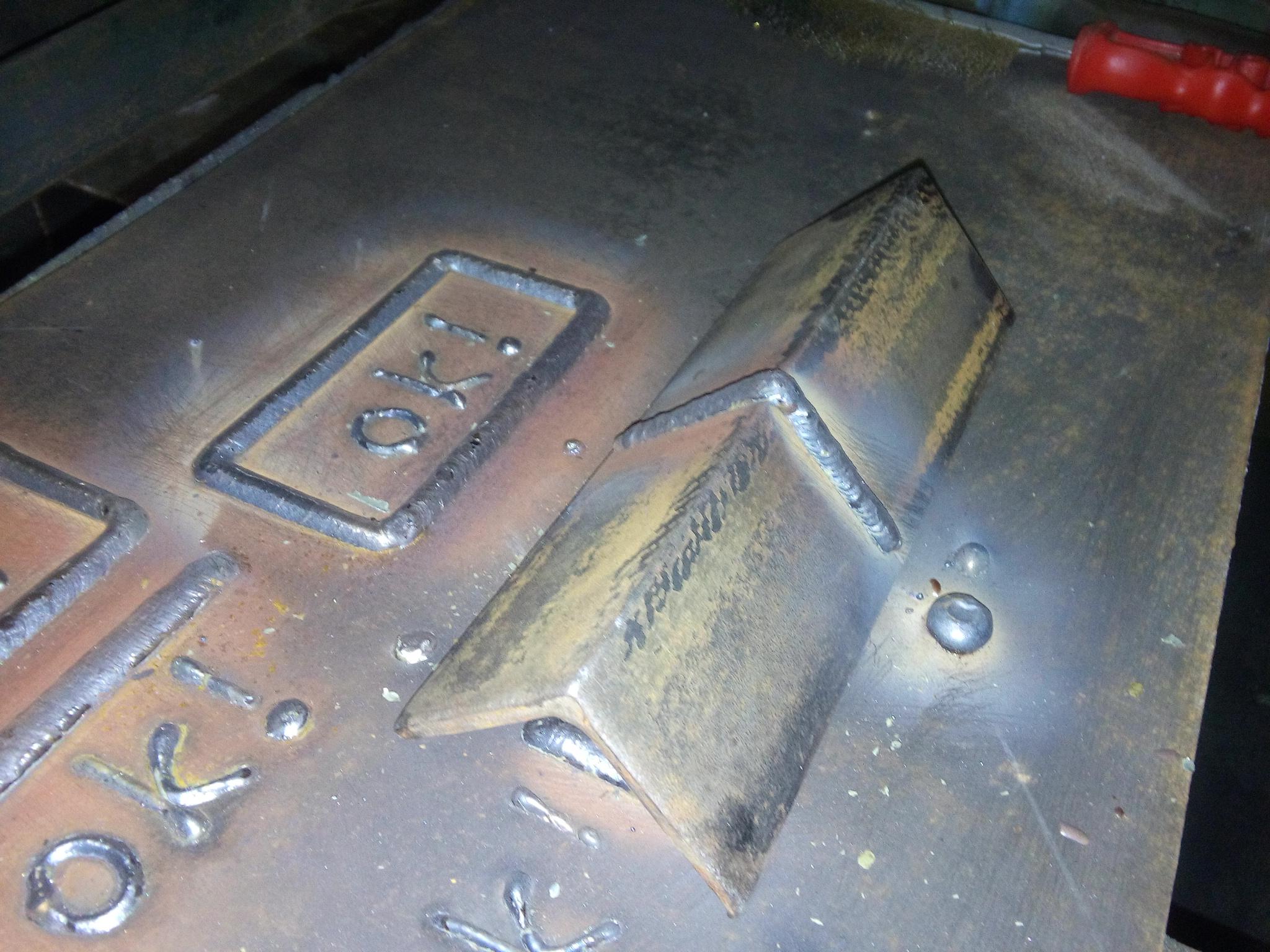

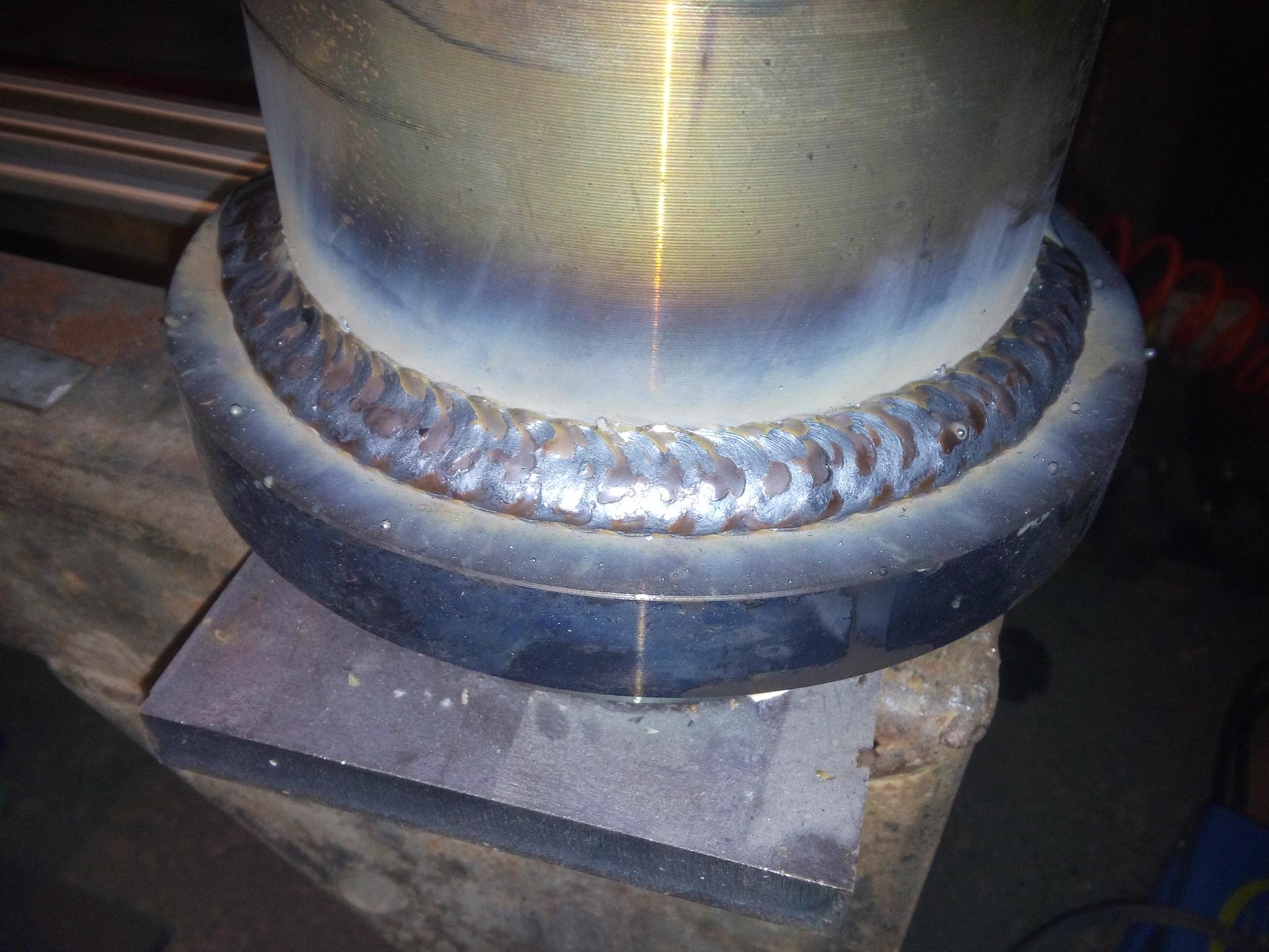

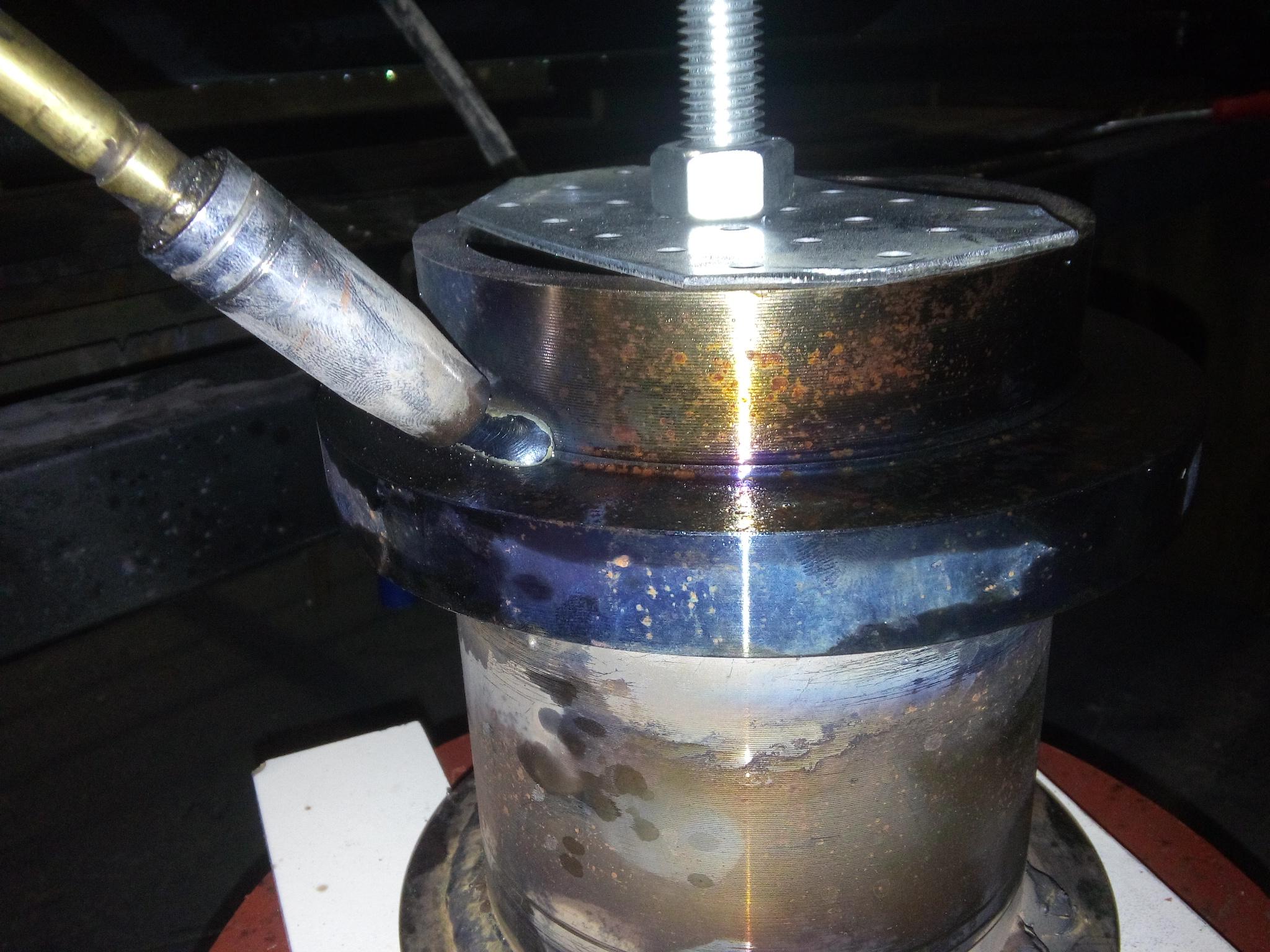

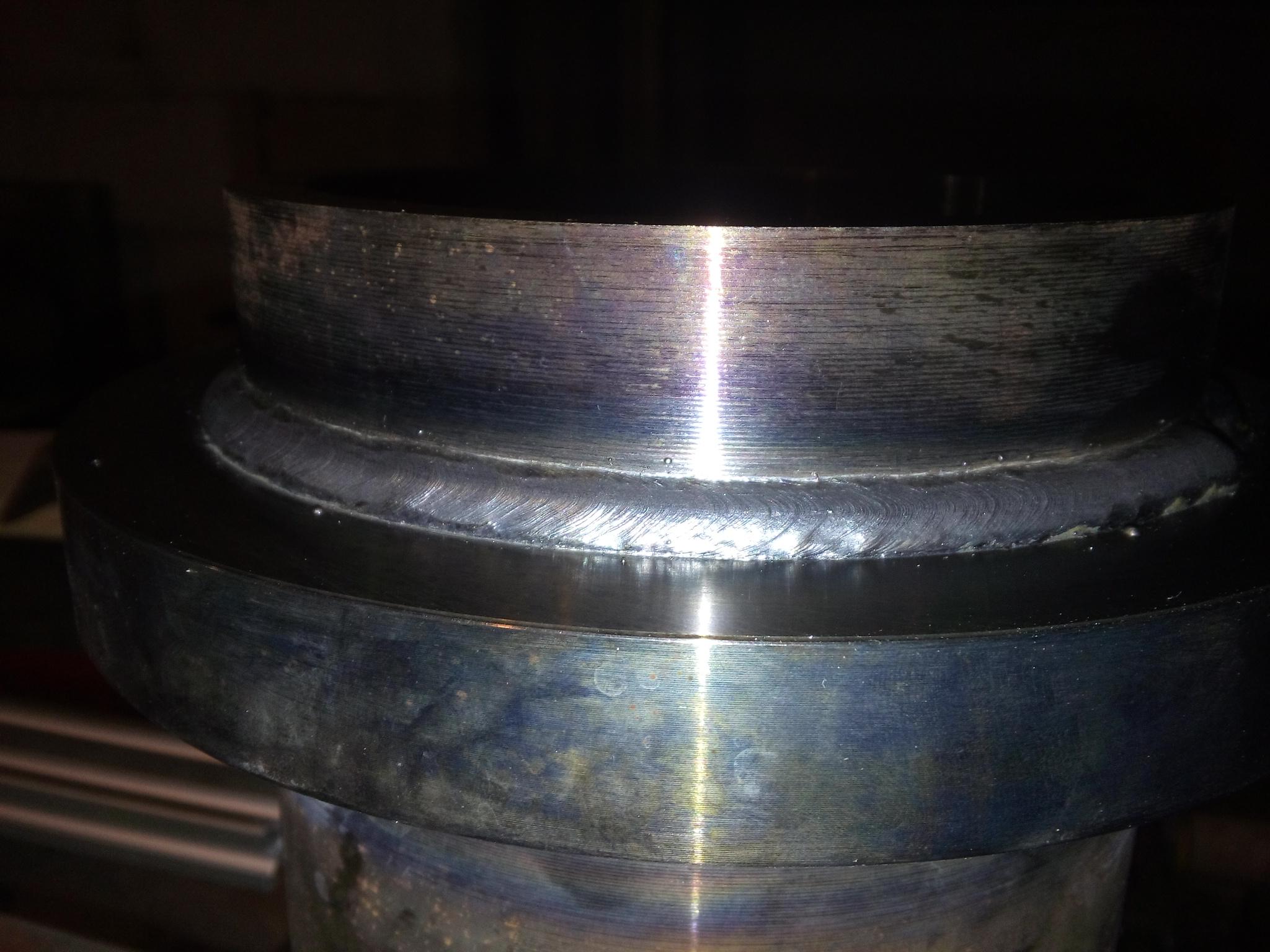

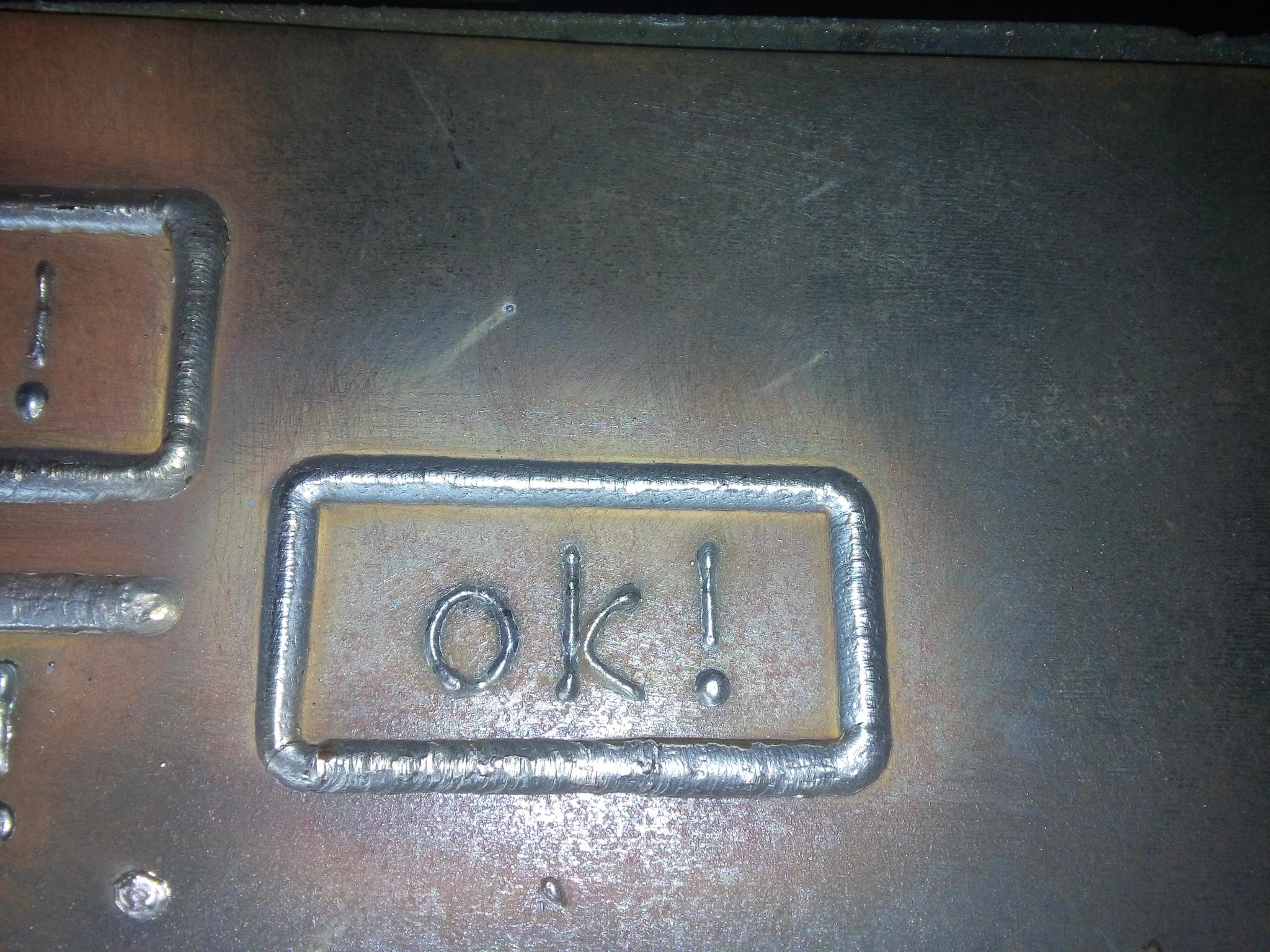

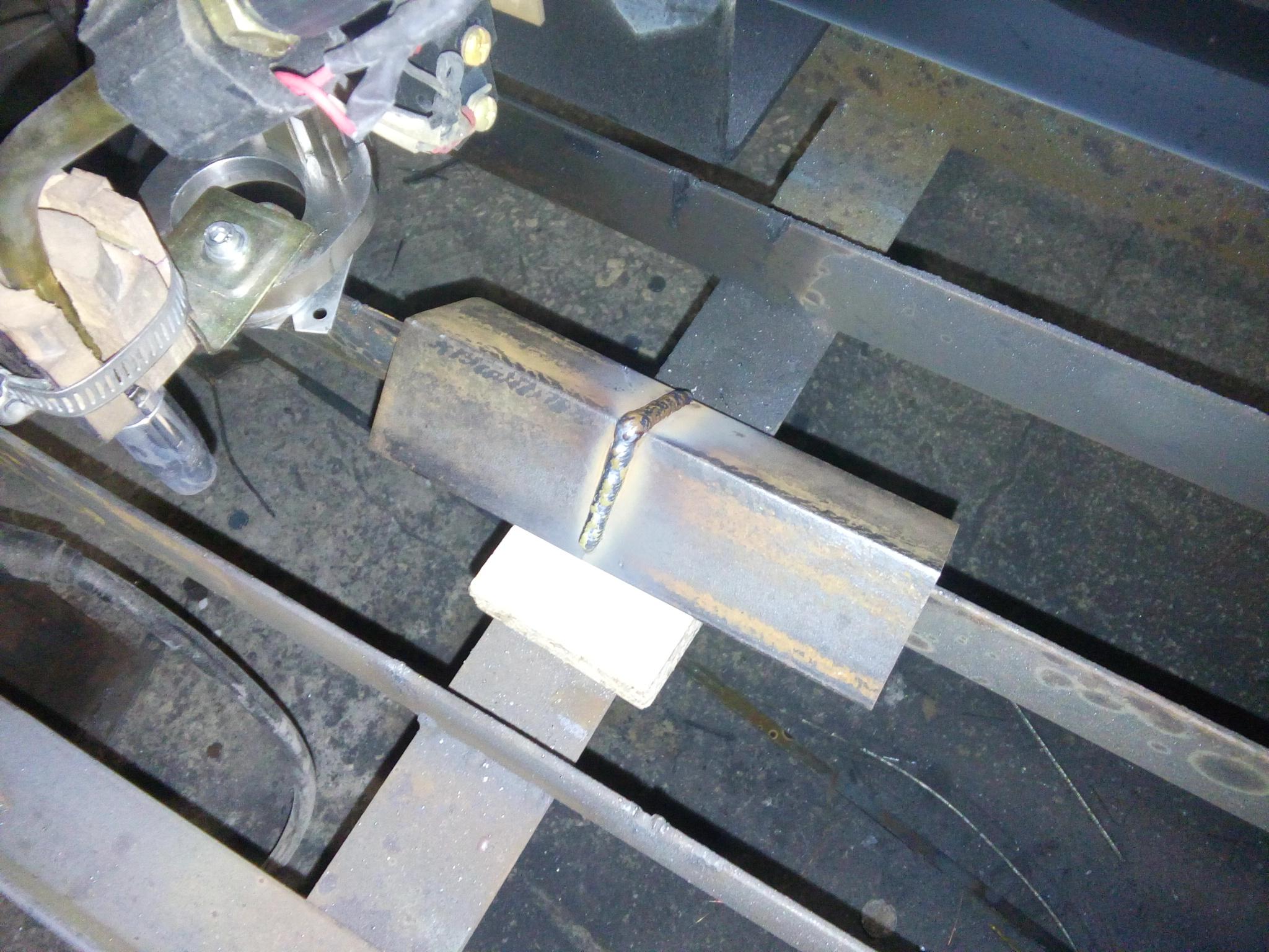

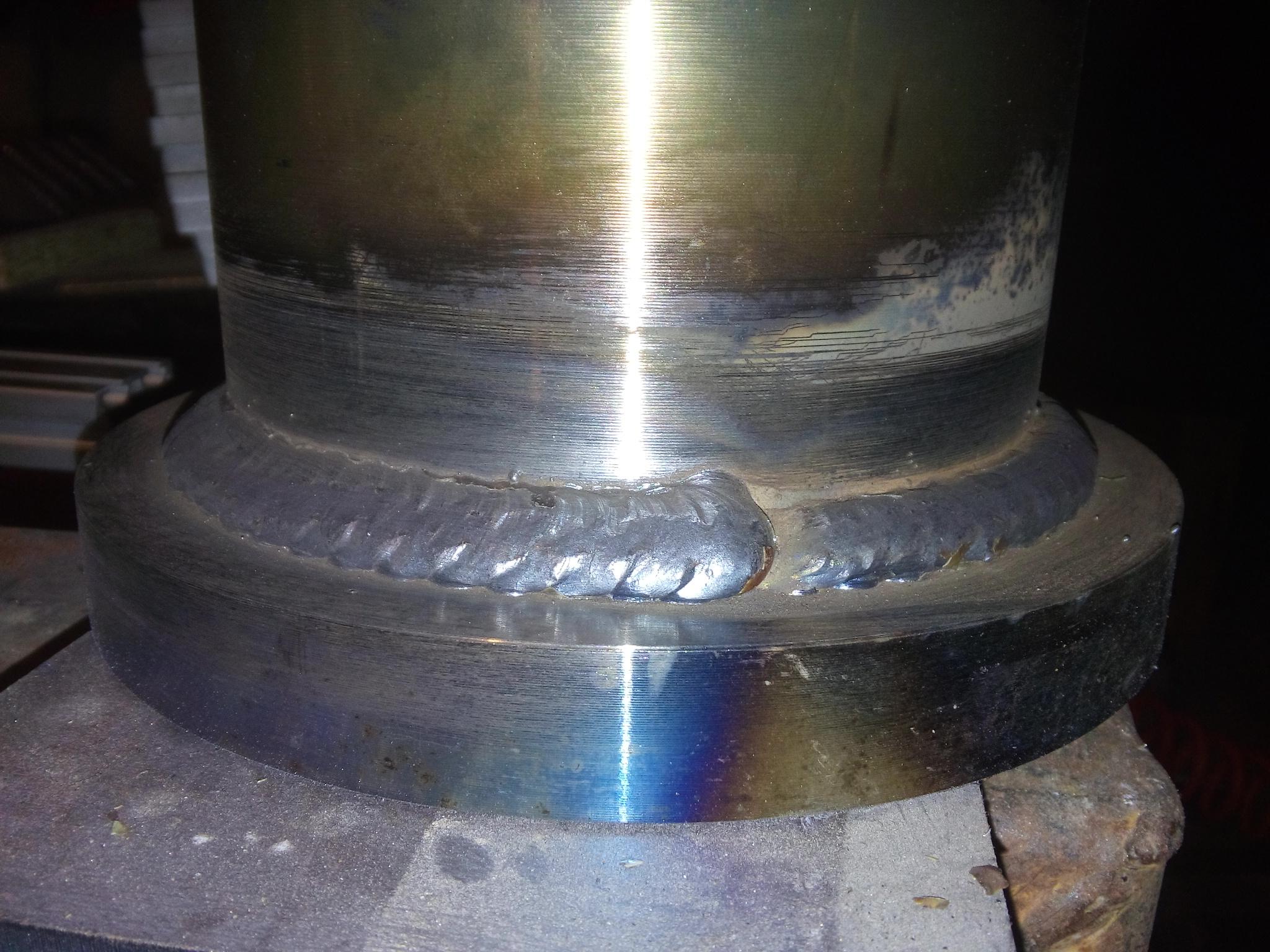

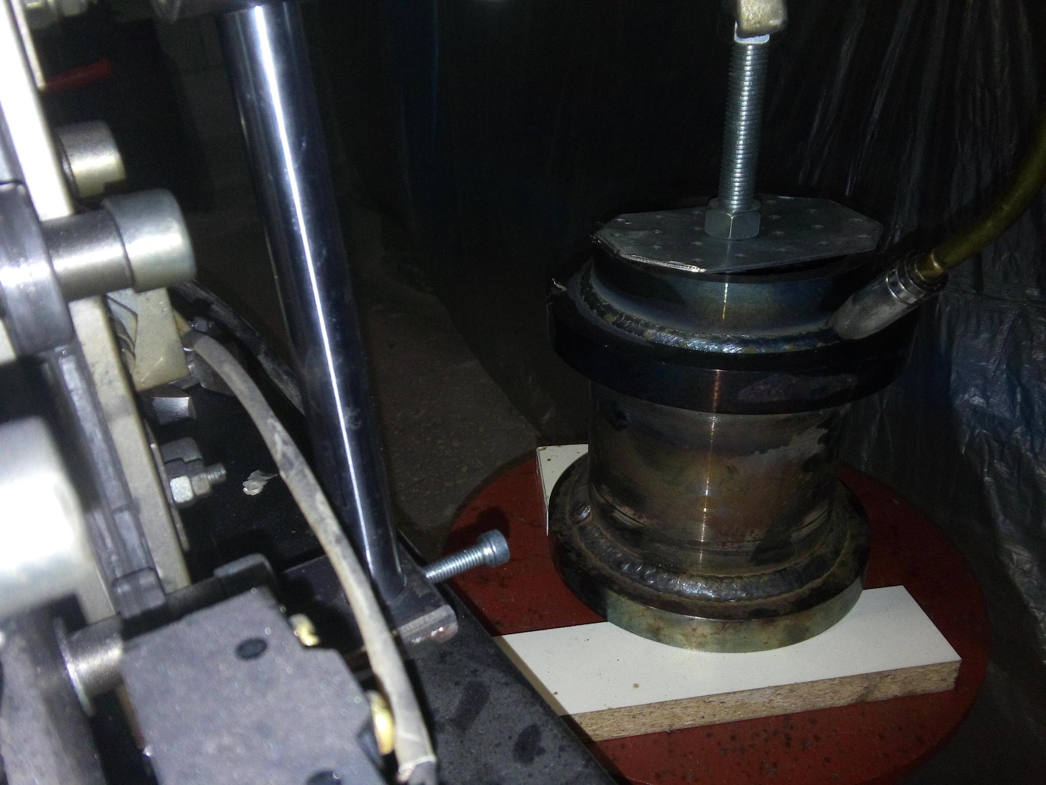

Освен това, аз се позаиграх с механизираното заваряване , някой ако се е ебавал вече с това, нека сподели.Разбира се интересува ме софтуерно как се е справил,иначе хардуерно,ясно.
Filomatis - специалист
Много добре се е получило.По принцип напрежението на дъгата зависи от дължината и ,както и при плазменото рязане.Т.е.,хубаво е да има контролер за височината на горелката.
stivemaster - майстор
Благодаря ти,но не си прав приятелю Филоматис.При телоподаващите, работата е с постоянни достигания до късо, а на повечето професионални, напрежението и ампеража се регулират поотделно.Така следенето на напрежението е кауза пердута.Дори заваръчните роботи за по 200К$, за да следят разстоянието до детайла, ползват лазерни датчици.
ПП
Нема ли будни бре ? Някой не се си е сблъсквал с проблема заваряване, да даде някакъв акъл за САМ софт,че аз си заварявам тука, ама за 2D ползвам Sheetcam а за прави линии в 3D направо излагация ползвам МС Ексел.
Аз си усложних заигравката и натворих е... такива творби.Остана да намеря и софт за тази цел и .....Засега ще упражнявам заваръчни движения и ефекта от тях.
