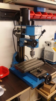

veszxr - помощник
Привет!
Съвсем нов съм в начинанието и моля за съвет за цифровизирането на една фреза.
Имам само моторите, 3 броя, които са 60BHH86-300E-24DB модел, купих ги отдавна по препоръка.
Незнам какви драйвери, захранване и контролер ще трябват.
Гледах за драйвери DM 556, контролера е хубаво да е с USB тъй като само с такъв порт разполагам на компютъра, и захранването на колко волта е препоръчително да бъде.
Не съм на ясно по какви параметри и как се подбират компонентите.
Фрезичката е малка, ще я ползвам за хоби.
Благодаря предварително!
Поздрави!
tsenkov - специалист
Каква фреза?
Преди години ползвах един такъв двигател и не останах доволен.Драйвер DM542, контролер Планет ЦНЦ.Захранване 24или 36 волта.
veszxr - помощник
нед фев 02, 2020 4:55 pmtsenkov написа:
Каква фреза?
Това е фрезата.
Какво
значение има напрежението на захранването, 24 или 36, предполагам че амперите трябва да са общите ампери на моторите, около 15 А, такова захранване на 36 волта трудно се намира. Може ли повече инфо за usb контролера?
