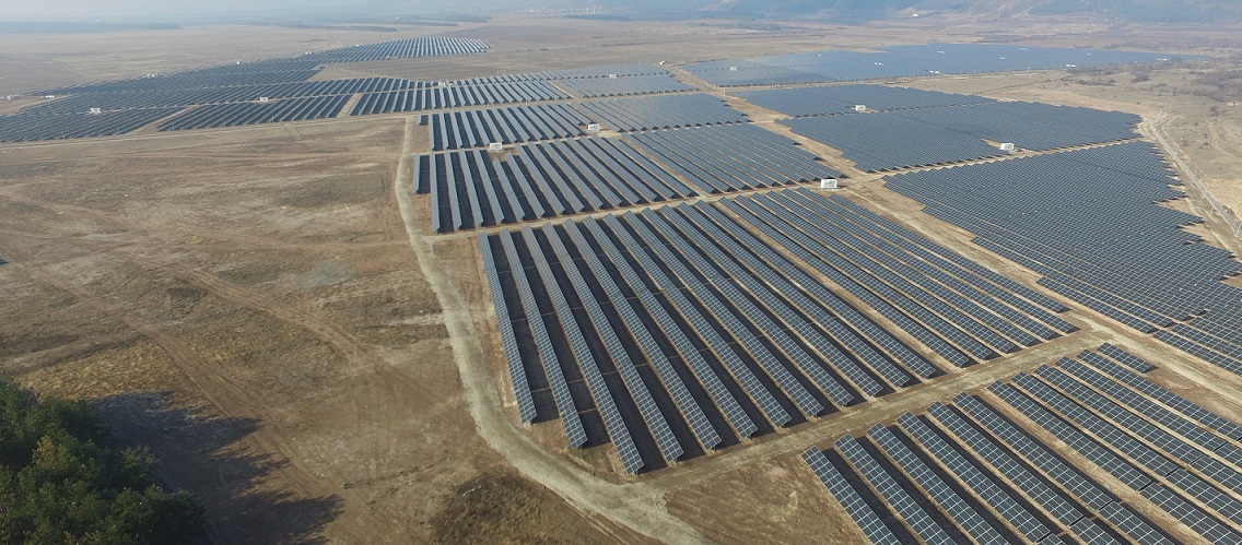

Опростените неща не винаги работят, поне не и както им се иска на някои.
Не знам какъв е тоя 86А акумулатор но ако е автомобилен няма да изкара много.
Това осветление не знам как си го смятал - часове, ватове...
Ще имаш осветление но не всеки ден по толкова часа и такава мощност. А зимата ще си основно на тъмно.
вт мар 30, 2021 9:51 pmsezgin_bg написа:
...три 300ватови панела свързани паралелно през 2х10мм2 меден кабел ще захранват директно (без контролер или инвертор) 24V /600W тов нагревател със 2х10 мм2 кабел, работния ток на панелите е около 30-35V и мился че няма да е проблем за 24V товия нагревател...
Нагревателя го пиши изгорял при първия хубав, слънчев ден.
Искам нагревателя да изключва при определена температура на водата, някой може ли да ми препоръча устройство, или някъкво приспособление с което да използвам например температурния датчик на самия бойлер,
Може и датчика на бойлера но с допълнителен DC контактор.
Постоянния ток не се прекъсва лесно...
съб мар 20, 2021 3:29 pmsezgin_bg написа:
...важното че ще имам алтернатива, иначе ще ги изхарча тия пари за далеч по безумни работи...
Алтернативата е да си зареждаш един акумулатор директно от мрежата за да имаш осветление ако някога спре тока.
Болера да си го топлиш със слънчев колектор за топла вода.
Не знам каква е тая по-безумна работа по която да хвърлиш тези пари.
Може и да "не разбирам" много но това е при мен на работата (поне за сега)... Снимката е реална. Та те така.
