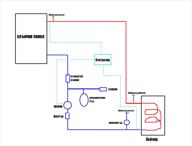

Искам да си сглобя слънчева система по тази схема споделете вашето мнение дали съм на правилен път.
lov - майстор
Това дето си го начертал си е класическа схема. Някои неща са напълно излишни при правилно изпълнение тея обезвъздушители не са необходими. Има спор относно каква да е системата отворена или затворена. Лично предпочитам отворената. Защото ползвам най обикновен антифриз. И при евентуален пробив шанса да вкара нещо във водопровода клони към нула.
Предлагам ти и вариант с преливен клапан който изпълнява ролята както на възвратен така и на разширител. Така, че и тоя възвратен клапан от картинката става излишен. Имам тема по въпроса може да погледнеш.
Даже колега който прави в момента неговата е начертал много разбираемо замисъла.
Ако е отворена и този манометър става излишен.
Andri01 - майстор
DRAIN BACK system : по-евтина,по-сигурна,по-непретенциозна!!
mir4oto - специалист
Andri01 написа:
=D> аз съм абсолютно ЗА
