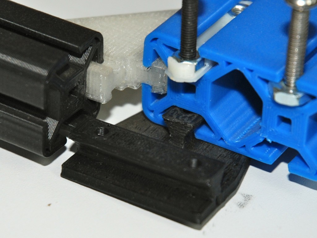

STEPER, защо избра това управление?
Ардуино ли е?
edesign - специалист
браво STEPER :)
относно управлението масово гледам е с ардуино, софтуерът с който аз правих кутийката се казва CURA - холандски open source.

STEPER - специалист
Iliev Labs написа:
Ардуино ли е?
Да.Това е Ардуино Mega2560 R3 който в случая се явява като процесорен модул със собствен софтуер управляващ принтера и достатъчно функционален.
След многото информация която прегледах и прочетох в Интернет, се спрях на него - първо и основното защото се явява като неформалем стандарт при строителството на DIY 3D прнтери.По-голямата част от софтуера е написан на езика на Arduino,една Отворена платформа с безумно много свободен софтуер с отворен код,библиотеки и т.н.а това не е без значение.
Второ защото ми е добре познато.През годините много други проекти съм правил с него.Не е необходим и програматор за качване
на софтуера благодарение на вградения бутлоадер.
И Трето сложността и големината на модела понякога изискват много време за печат /часове и дни дори/ а той има възможност да работи и самостоятелно /без PC/, като данните чете от вградена SD карта и работата се визуализира на LCD,.
Не на последно място,е че цялата електроника може лесно да се модефицира и от финансова гледна точка е достъпна за всеки.
Една интересна възможност е,когато се управлява от PC това да става чрез Bluetooth.
