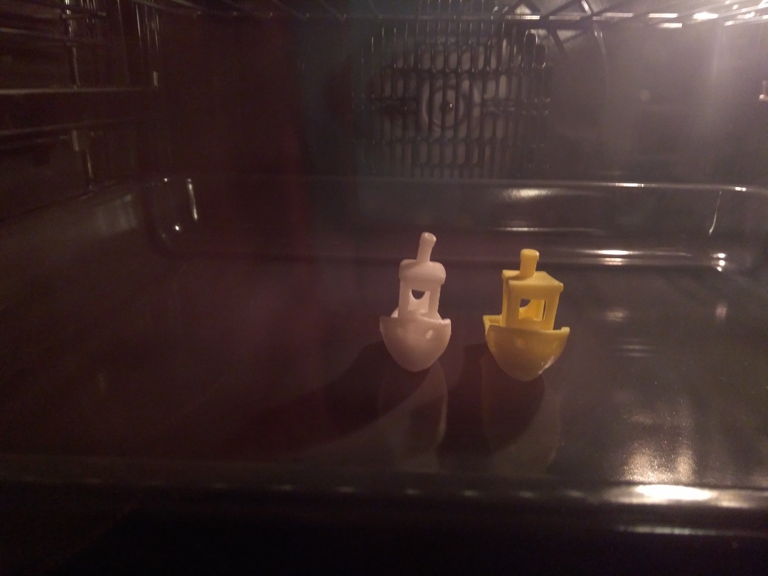

Качвам едно сравнение на ABS и INGEO-870, което тукущо извърших.
И двата елемента - бенчитата съм ги "готвил" предварително преди дни на 120градуса по 60 мин. за да им подобря уж свойствата! За ABS се знае, че кажи речи няма файда да се "готви", но за PLA и особено INGEO870 си е направо препоръчително ако ще се ползват елементите на жега в последствие!
Резултата е потресващ за мен.

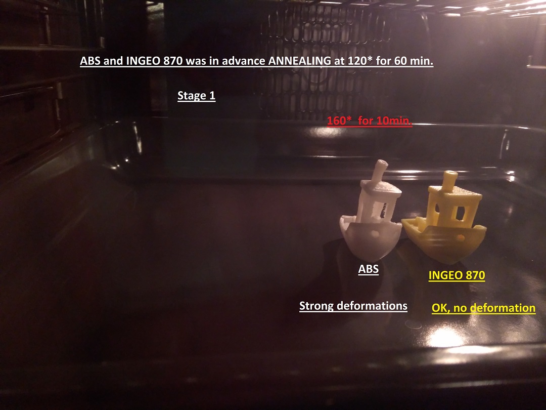

ABS-a почна да се деформира осезаемо на 160гр.
Ingeo870 направо не трепна като габарити, бенчито си остана почти идеално, само малко му лъсна външния слой но не се деформира геометрично.

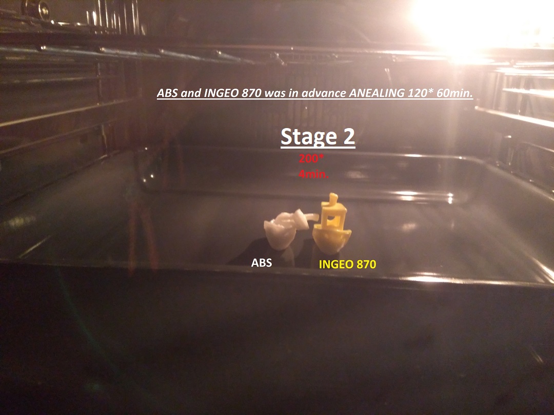

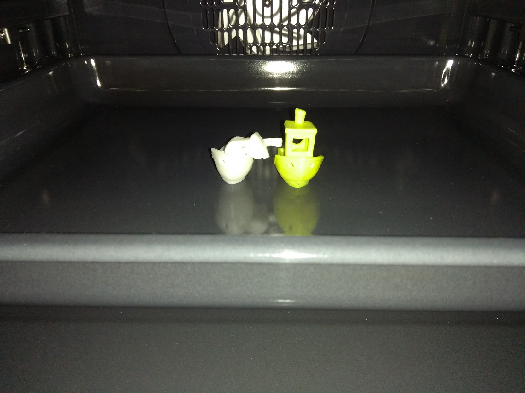

ABS-a на 200градуса се "размаза"
INGEO870 на 200 градуса му "падна една тухла от комина"
Ако ще се разчита на нещо да издържа до към 100-110гр. функционално и се търси лесно, чисто и прецизно принтиране INGEO870 е направо чуден материал. Няма смрад и отрови, няма затворени принтери, няма пукане, няма кривене няма чудеса, както е с ABS.
