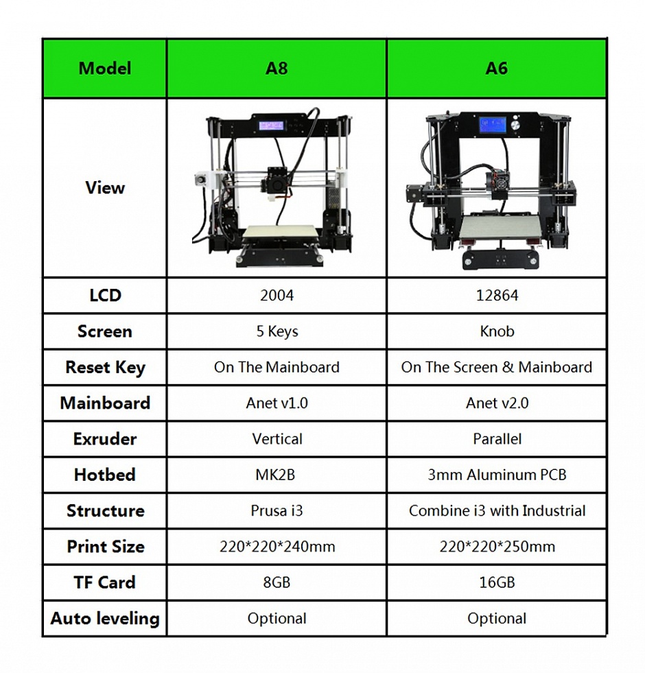

STEPER - специалист
На тази снимка е показано в какво се състоят различията между модел 6 и модел 8.
Освен това аз съм срещал и модел 6 с рамка от алуминиев констриктивен профил 20х40 и 20х20.
Не мисля,че на този етап трябва да се мисли за ъпгрейди и подобрения.
