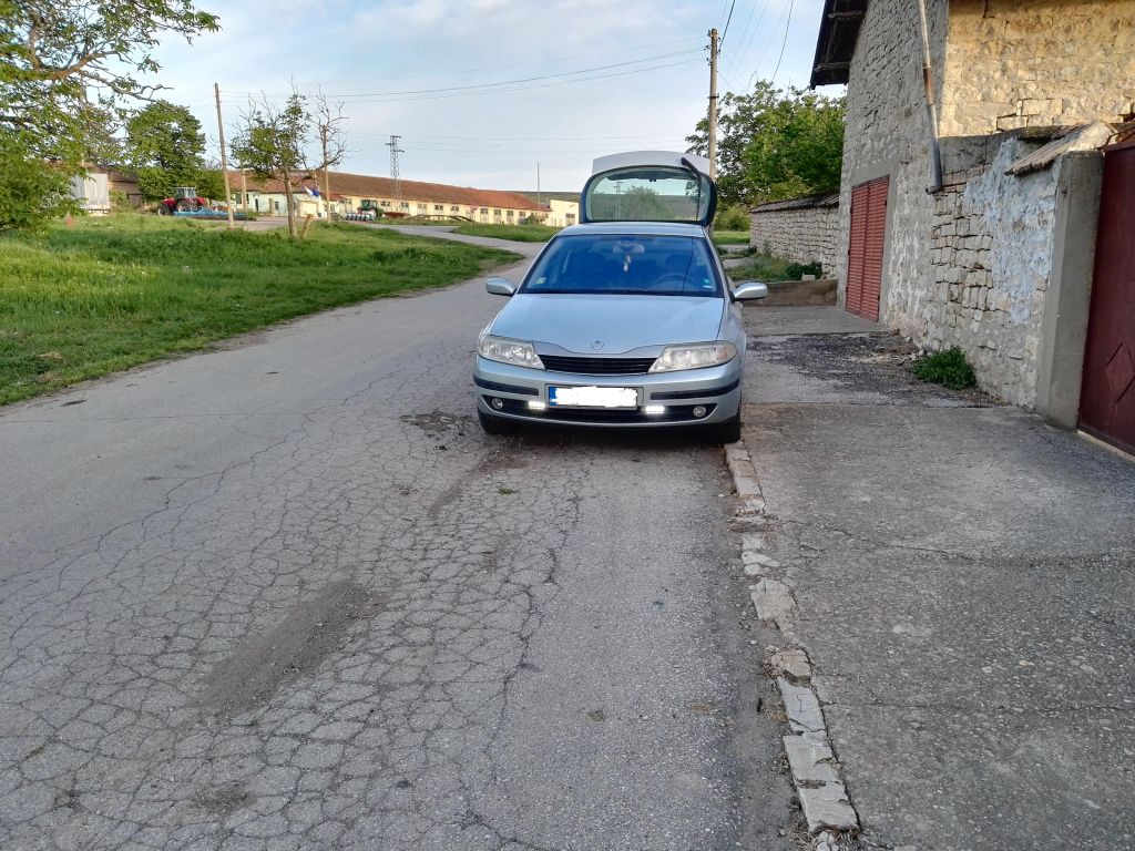

Аз тая неделя го направих така
И лумени съм спазил и разстояния съм мерил,малко съм на косъм със 60 те см между тях но минава.Палят сами при даване на контакт и гаснат сами при включване на фаровете.Дразнят окото също както и фабрични такива ама не фабрични за допълнителен монтаж а истински такива.Сега очаквам да ме тикнат в затвора,ама аз няма и да се опъвам и без да ме бият ще си призная и за смененото CD :shock: за смененото вътрешно огледало със ел хроматично което също предпазва от ПТП.У дома съм навсякъде с LED грижа ме е за екологията и искам да минимизирам и екологичния фактор и откъм колата.И ЕГР клапана не ми е затапен.Ако нещо се обърка ще ви пиша от затвора.
пп по темата отварянето и модифицирането на фара като вграден фабрично модул не е добре.По кофти е отколкото да добавиш нещо КЪМ КОНСТРУКЦИЯТА на автомобила което НЕ Е ПРОМЯНА НА СЪЩАТА :cool: Научете се да разбирате смисъла на закона а не да съчинявате свободни съчинения
