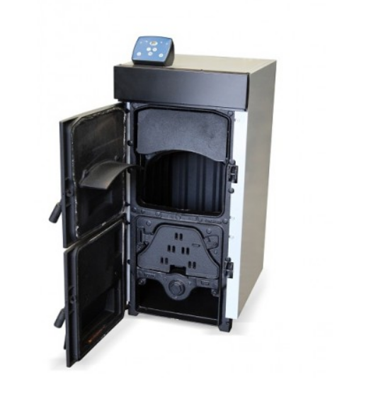

На котел Solitesh искам да сложа Пелетна горелка Grejko RB50, но не ми се събира главата на горелката с милиметри на долната врата. Въпросът ми е, дали може малко да изпиля между двете врати. Не съм сигурен дали има там водна риза или няма. Моля за съвет и отговор

Незнам дали има водна риза ама ми се струва че не е подходящ тоя котел за пелетна горелка.Преправи по-добре горния край на горелката.Отрежи 1 см. и завари една права шина това няма да се отрази на работата.

maleeeestrax написа:Незнам дали има водна риза ама ми се струва че не е подходящ тоя котел за пелетна горелка.Преправи по-добре горния край на горелката.Отрежи 1 см. и завари една права шина това няма да се отрази на работата.
СКАРАТА ЗА ДЪРВАТА Е ВОДНА РИЗА. Аз съм със такъв котел но 34 кв. и направих метална кутия, изрезах дъното на пепелника и сложих котела отгоре с горелка Грейко РБ 20. Топля 100кв.м. в неизолирана къща, два бойлера -с общо вода 250литра и съм доволен.
