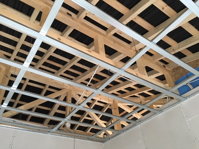

Обмислям как да закрепа напречни греди на тавана, който е окачен гипсокартон. Покрива е от дървена конструкция, за която са закрепени висящи релси/профили, за които е закрепен гипсокартона.
Целта ми е да постигна визуално уюта на стария български дом, където се виждат напречните носещи греди. При мен гредите са с декоративна цел, но искам да са от масив.
Дали трябва да се стремя да целя профилите за които е окачен ГК, и само там да захващам гредите?
Дали мога да се хавана където ми дойде добре, с дюбели за ГК?
Или пък да се набутам в тавана и да хвана гредите директно за дървената носеща конструкция, посредством много дълги винтове?

щом ше са тешки масивни трябва да ги ловиш за дървената носеща конструкция на покрива. но имаи едно на ум че там е фаната скарата на картона.леко да мръднат носештите греди ше мръдне и скарата на картона.и картона може да се напука.
bat_danio - специалист
А според мен е трябвало да се закрепят гредите първо здраво а после покраи тях картона.....аз не бих сложил дюбели и охлюви к'вито ида е даже да е двоен кашона. Ако се направи гредата куха тънка и лека може би бих си седял под нея... е ще я държа под око :-D

Ти въобще ли нямаш таван над стаята, а само гипсокартон захванат за гредите на наклоненият покрив? Някакви хоризонтални греди на пода в таванската област .... просто ми е чудно :? Обикновено на пода на тавана има поставени през 60-100 см. някакви греди по които се ходи....
Как е строен покрива, след като под него е нямало по какво да се ходи.... или е някакъв нисък плосък покрив като на навес?

В това помещение примерно има една хоризонтална греда от конструкцията.
[img]
IMG_1073.JPG Таван преди ГК

Според мен, без да имаш някаква дървена скара над гипсокартона - примерно 4 греди 10 х 10 х 400 през един метър, лежащи на страничните стени и по средата поне веднъж захванати за подпокривните греди за да не виснат, за която да се захванат декоративните долни греди, няма да стане. Ако декоративните греди се заменят с подобни по ширина декоративни дъски имитиращи гредите.... натоварването ще е по-малко.

Правил съм го,предварително си бележиш гредите,дупчиш ги с боргия и след това с дълги винтове за гредите горе.На края за да не се личи по гредите,запълваш с кит за дърво.
stridata - специалист
Мен ако питаш трябва да олекотиш нещата. Направи си един липов гръбнак или ако щеш от голо ПДЧ и го облечи с 6-8-10 мм. МДФ ДЪБ /зависи какво искаш да ти представлява гредата/. Ще ти стане неразличимо от масива, но ще е кухо!
