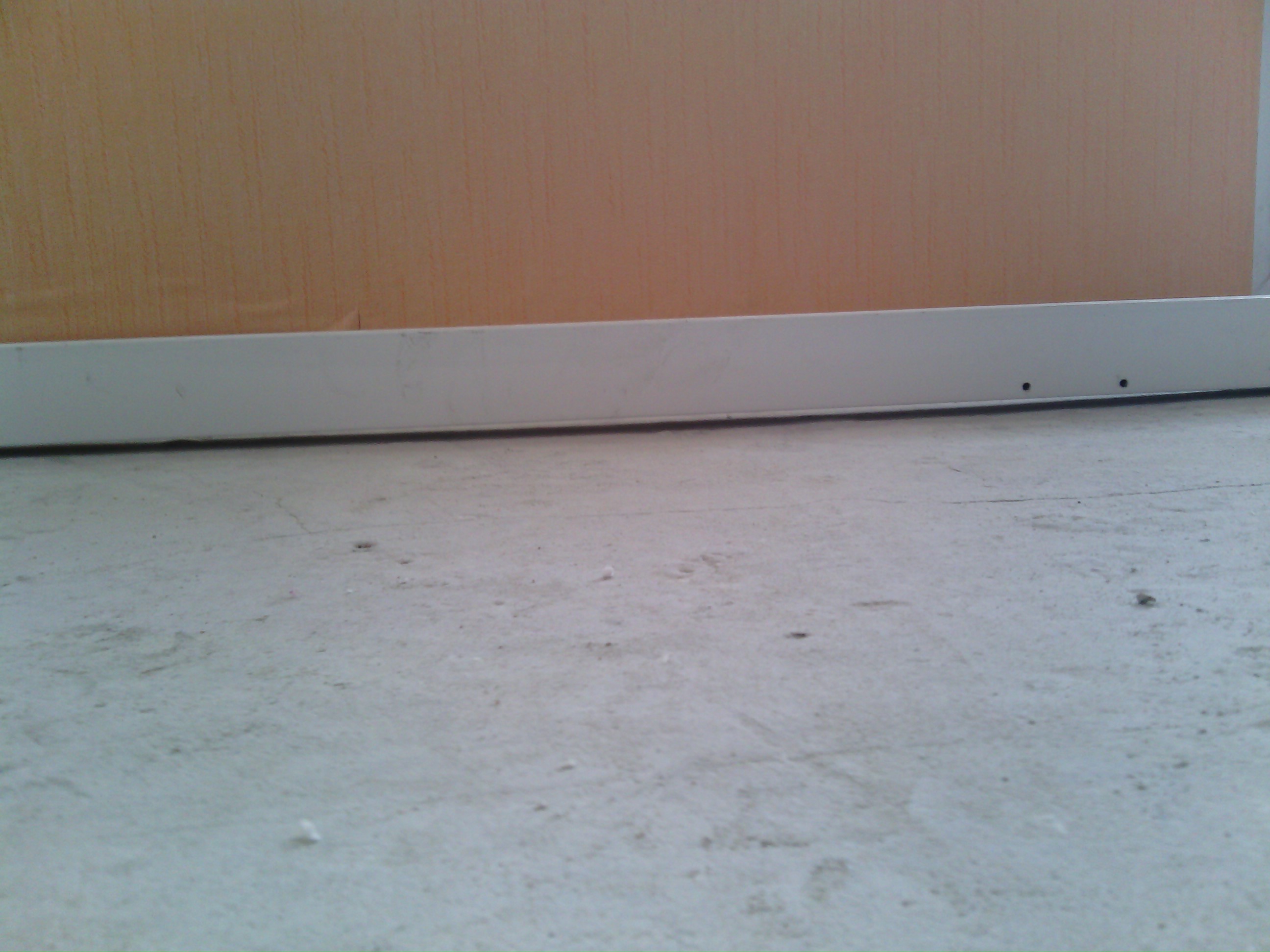

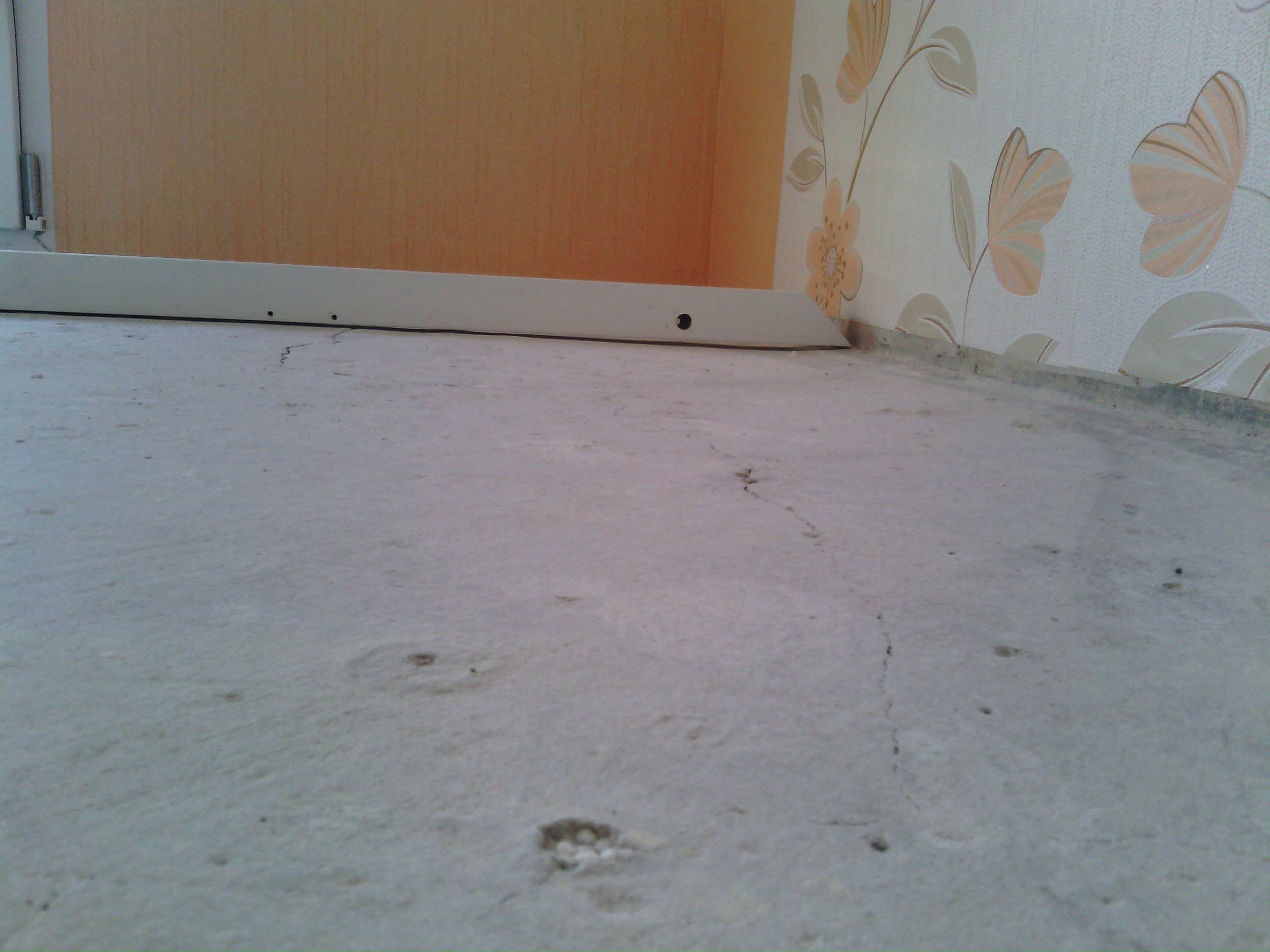

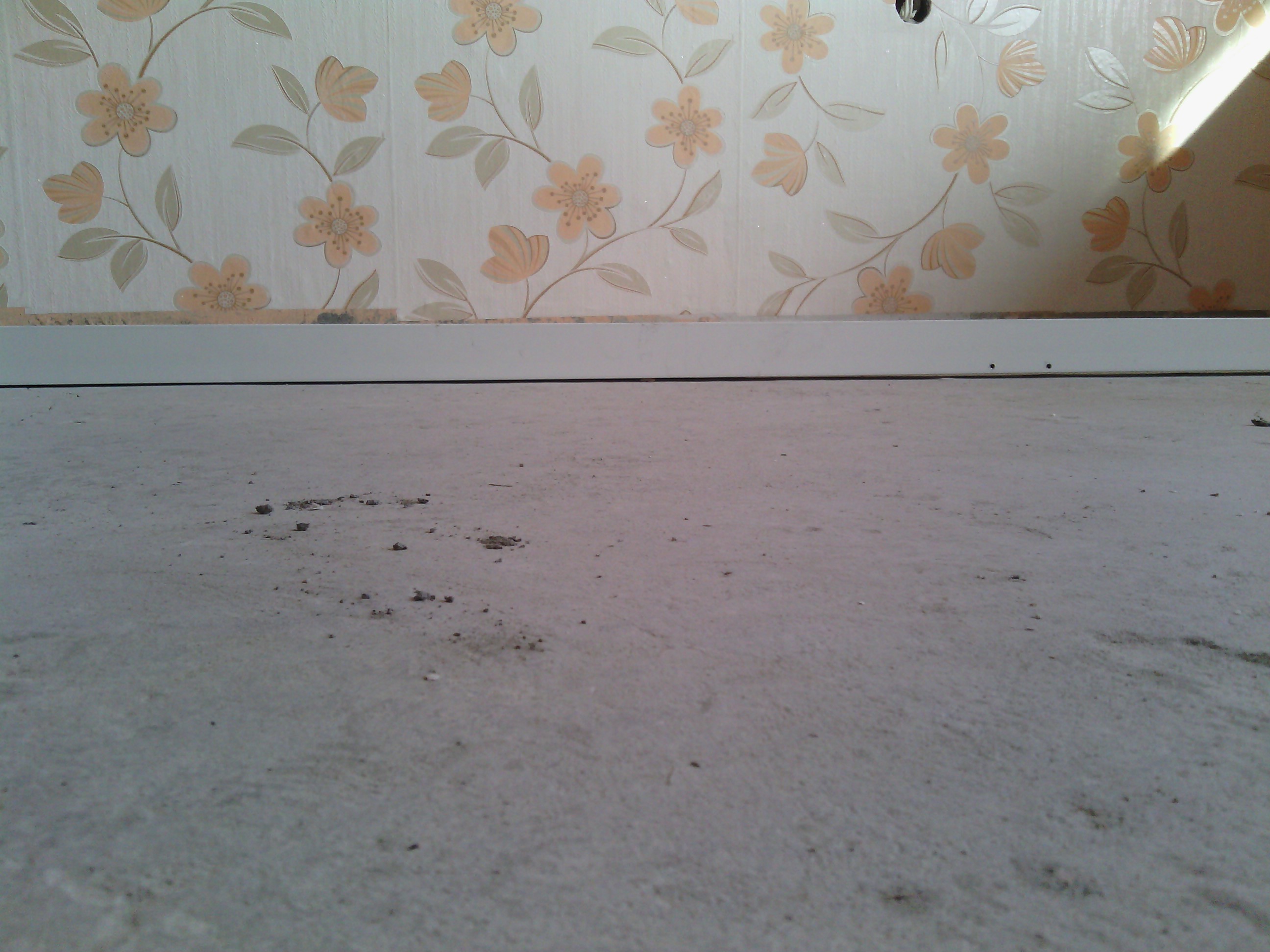

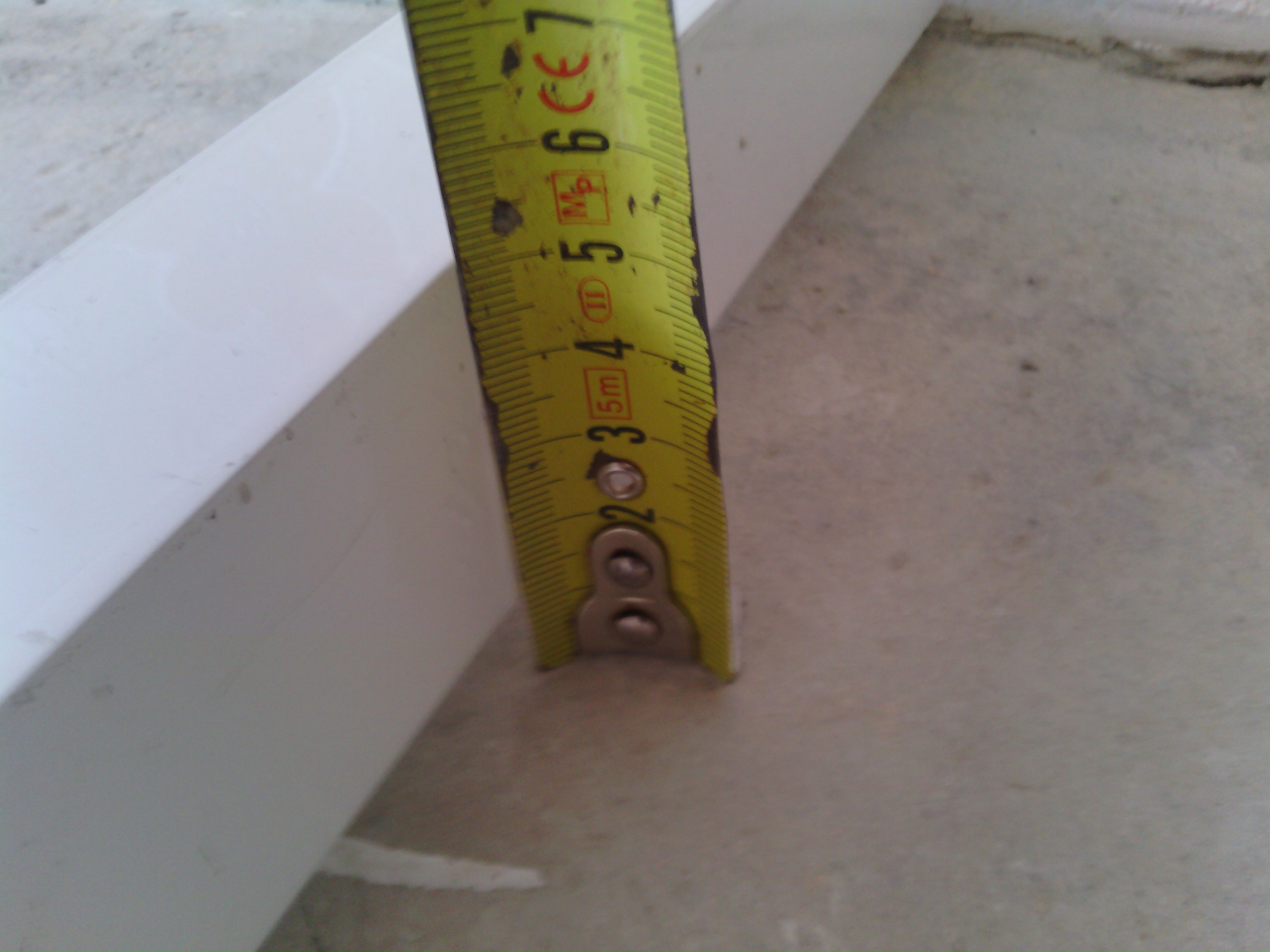

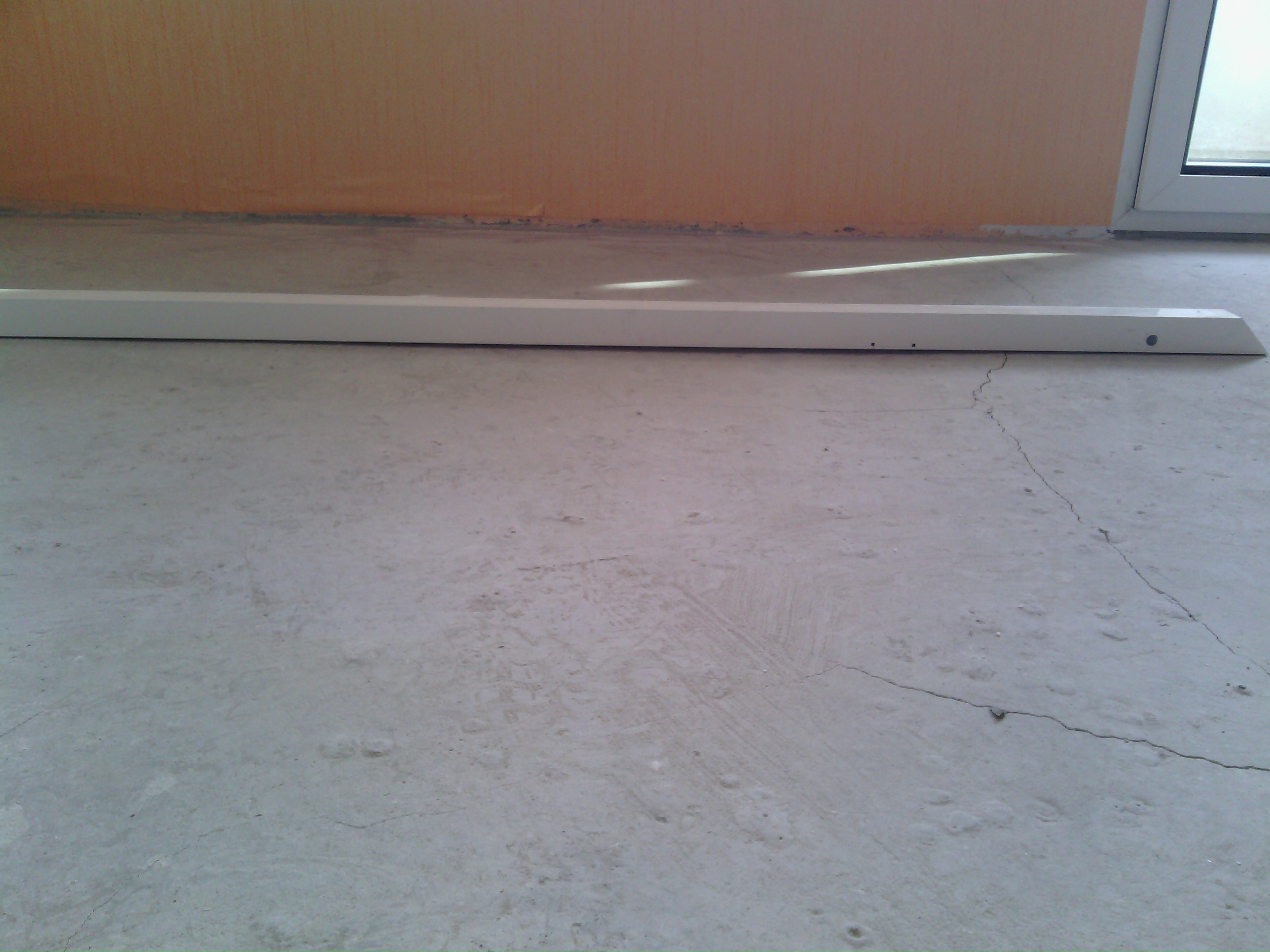

Здравейте на всички! Дойде време за поставяне на ламинат в хола , но установихме нещо , което бяхме пропуснали досега. подовата замазка е напукана доста, незнам каква е причината , много ми е странно, но големия проблем е че на влизане в хола в дясно има ивица около 1,5 метър широка и достига до прозорците чак. Останала част от стаята има леки неравности но са 2-3-4мм максимум , а в тази част разликата започва от 8мм и достига на места до 1,3см. Какво мога да направя? Тапетите вече са налепени , а и търся нещо по-евтино но сигурно като вариант, цялостна подова замазка ще се проточи доста, а бях готов да слагам ламинат / но в тази ситуация под натиска на тежестта на мебели ще скърца много/. Може ли с лепило да се подравни само частта която е много зле , дайте съвет какво може да се направи.

Купуваш подложка за паркет и я изправяш до стената за да запазиш тапетите и след това със саморазливна замазка на някоя българска фирма по-евтина.И не е лошо преди замазката да сложиш един грунд.На края подложката за паркета я слагаш на пода.

Саморазливната се прави на цялата площ нали, интересува ме има ли решение за проблемния участък без цялостна интервенция, а и ми трябват 7 торби по минимум 20 лв , което не е много малко. Не съм наясно може ли да се направи някаква замазка в този участък само и ако да с какво?

Аз съм правил с теракот частични шпакловки/замазки на пода след добрите майстори, но тогава не знаех за саморазливната замазка.
Не ти пречи да вземеш например три чувала и за пробваш по най-неравните участъци. След това вземаш подложка 3 и 5 мм. фибранова и действаш.
Но преди всичко това е добре да се консултираш с майстора, който ще слага ламината, ако това си ти да продължаваме темата.
