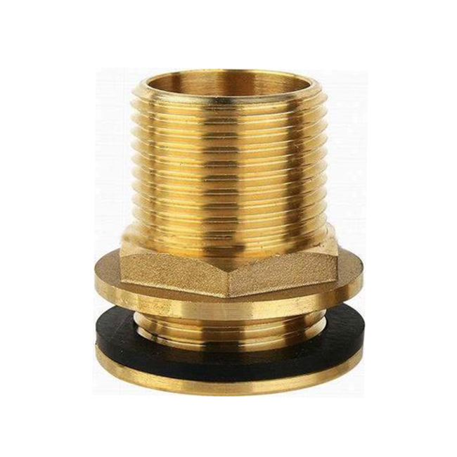

Ами Шоп защото, не можах да измисля как да пусна още 2 тръби по точно как да ги захвана за басейна, защото басейновата помпа си е с нещо като щуцери фабрично отстрани на басейна а ако добавя още 2 тръби трябва някакси да ги пусна свободно да се премятат из басейна не ми се струва, че ще стане готино,не знам с някакви трипътници ако сложа,но пък дали помпите няма да си пречат нещо,иначе като цяло идеята е добра мислех и с някакъв допълнителен съд ама знам ли, става пък много сложно.А иначе басейна е 2,44х76 като 10 см са надуваемия ринг отгоре та остават около 65 см вода което е около 2.9 м3,а това 2,4 дето го написах го прочетох на етикета на кутията на басейна, не съм се напрягал да го смятам но горе долу е това дето смятаме.
georgi82
- Мнения: 102
Благодаря за идеята,може би ще стане идеално така,но трябва да дупча басейна, а не знам после дали ще уплътнят хубаво щуцерите,да не вземе да покапва,че тогава вече отиде басейна.А ако разделя сегашните щуцери с тройници за полипропилен и обединя двете помпи в тези тройници дали ще е проблем за помпите,по скоро дали ще си пречат по някакъв начин защото така няма да ми се налага да дупча басейна за още 2 щуцера.
maleeeestrax
- Мнения: 457
Няма причина да си пречат -системата е отворена.
