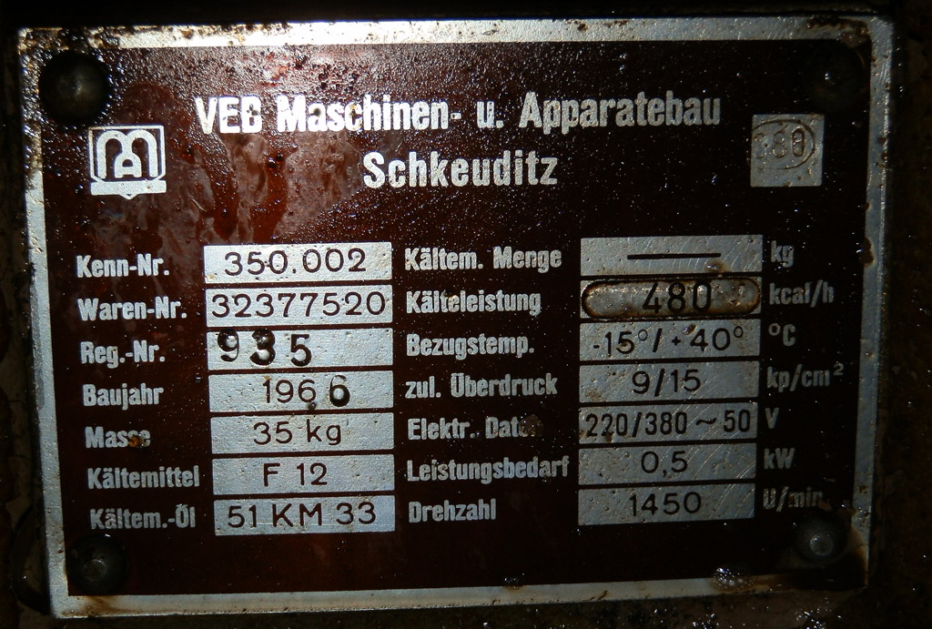

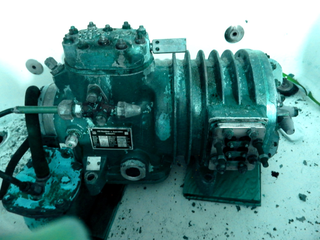

Здравейте колеги, попадна ми наскоро един много стар и тежък домашно сглобен компресор за въздух! Купих го защото ми хареса, че е доста безшумен и с голям дебит! Не бях виждал такова чудо преди и затова се заинтересувах в интернета от какво е! Оказа се, че това е ПОЛУХЕРМЕТИЧЕН индустриален бутален ХЛАДИЛЕН Компресор, произведен 1966г в ГДР! Доколкото разбрах, компресора е доста сериозен и мощен и се чудя за какво мога да го използвам по пълноценно! Преведох си данните от табелката му и разбрах, че работи с хладилен агент /F12 - не се знае дали вече съществува/ и масло 51КМ33, работната му температура е от -15 до +40*Ц. Вътре се вижда през едно контролно прозорче, че има масло, но ме притеснява, ако се използва само за въздух дали няма да прегрее и да изгори, защото няма радиатор за маслото и то не е в циркулация! Знам, че Чилърите и Термопомпите използват подобни компресори, та моля някой по запознат да ме светне, дали не мога да си направя термопомпа за отопление през зимата например или някакво друго по-практично приложение! Прилагам снимките от табелката:

Маслото е долу. Само намери подходящо и капвай през отвора, през който смуче въздух.
Поне за моя компресор, пак взет от хладилник - работи това.

Дърво от чиито плодове се прави "чили" соса! нали? :? А иначе-маслото и специално! намотките на двигателя се охлаждан с преминаващия фреон и масло.

Каквото и да правиш, трябва да се съобрази с факта, че машината е предвидена да работи с фреон R12.
Paintmaster - помощник
Това се опасявам, че ако го ползвам само за въздух ще го прегрея и ще изгори, понеже маслото не циркулира, за да се охлажда! А все пак 40*C пределна - за нула време се постига! От друга страна четох, че именно затова се казва полухерметичен, защото е херметична само частта в която се движи хладилния агент, а двигателя и маслото са в отделна част, което си мисля че маслото е отделно от фреона и не циркулира с него в системата. Може би оригинално е имало отделно радиатор за охлаждане на маслото, но незнам! Нека, който е по запознат да ни осветли?
<nikolson> на табелката пише F12 ,а не R12! Незнам дали е същото!?
