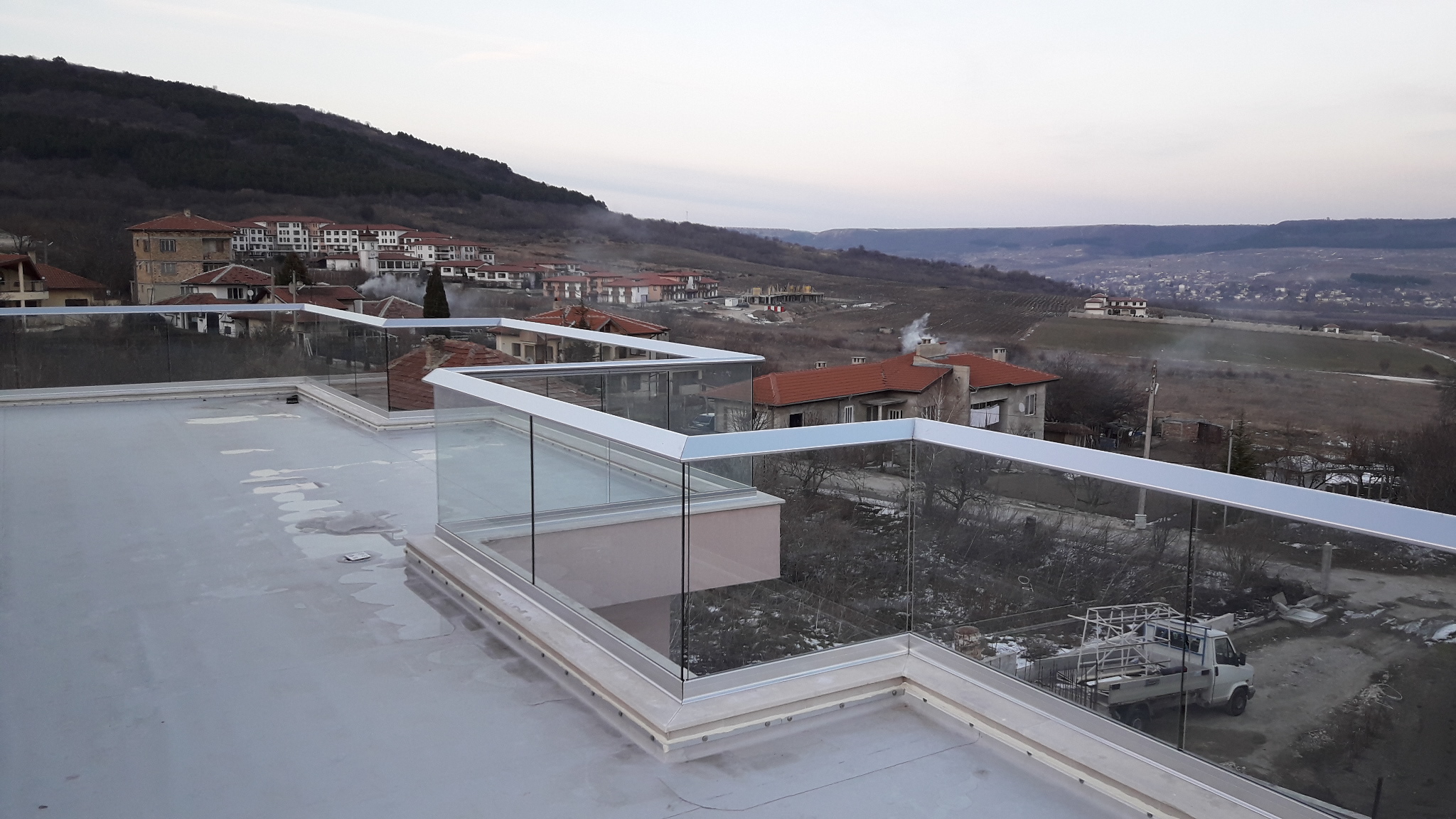

Страхотно е станало. Вече съм сигурен, че съм тръгнал в правилната посока. Само дето подовата шина която ще купувам е 8см широка и 12 висока. Иначе и долните первази са станали супер. Само дето при мен слагат в момента ТПО мембрана, над която ще е фибрана, после няколко см баластра и отгоре ще наредя гранитогрес за повдигнат под. Но гоним същия ефект. Даже се чудих дали да слагам ръкохватка, но така като гледам - ще слагам Страхотно е станало!

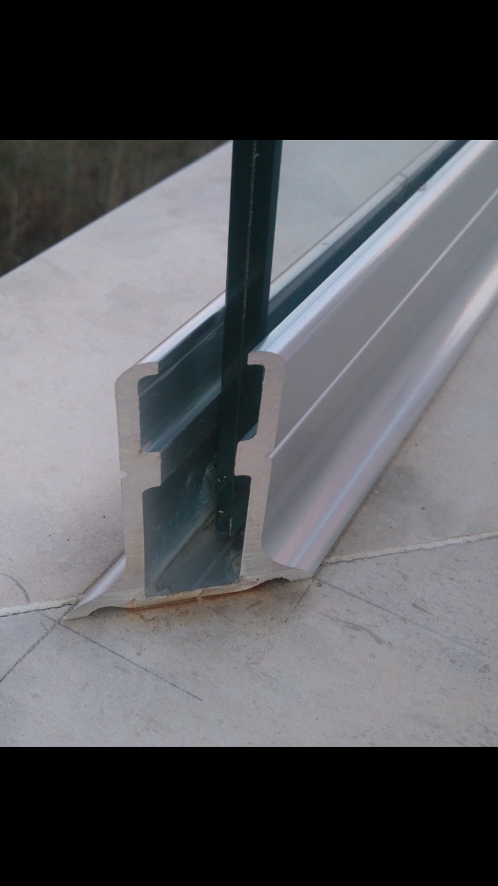

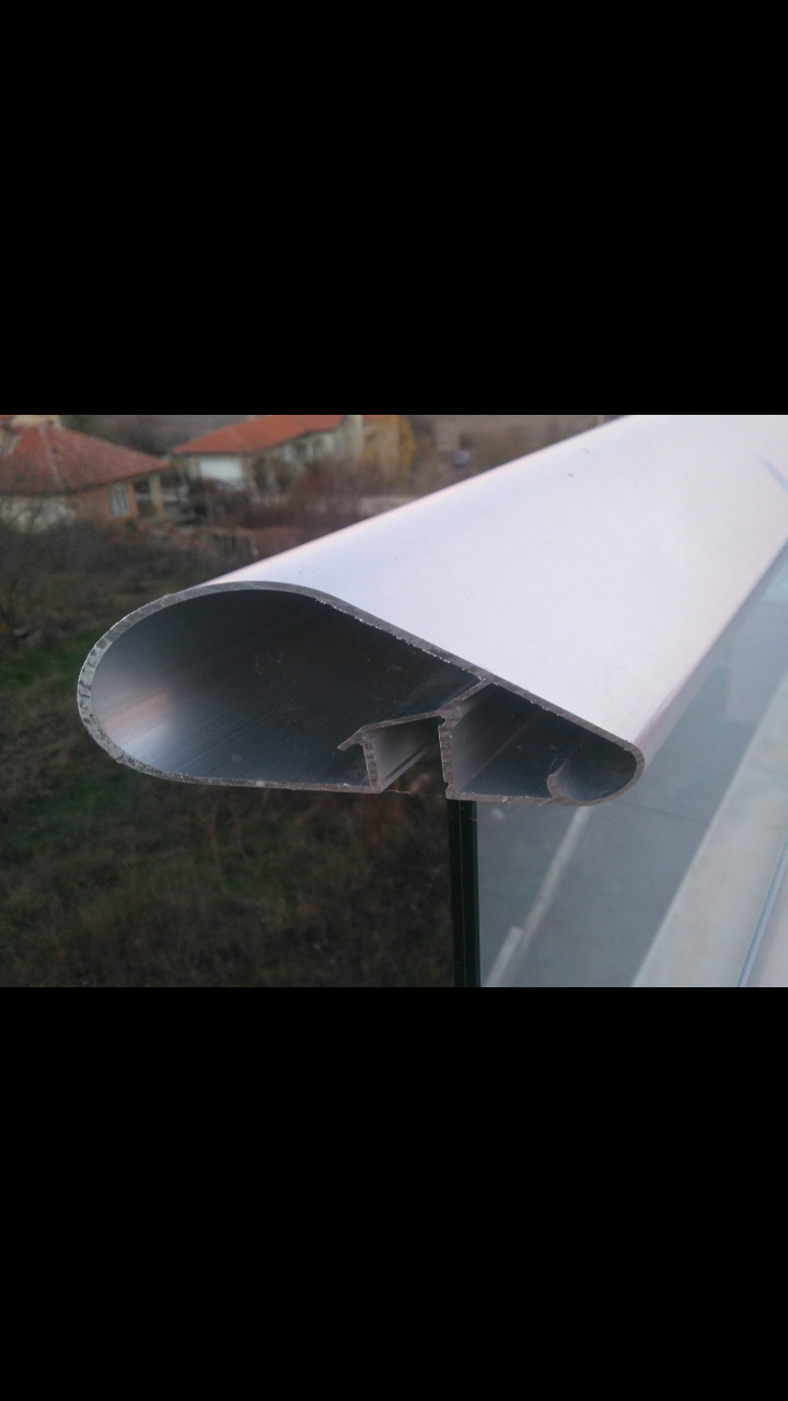

mitev75 написа:Открих и снимка на подовия профил и ръкохваткатаМоже ли да ми дадеш повече детайли. Тук или на лични...от къде са тея двете, на каква цена?
Питам, понеже съм питал в около 40 фирми(изгубих им бройката) и всички предложения се свеждат до общо 3-4 модела вносни профили. Дори няколко фирми за металоообработка питах, те също ми предложиха каталог на вносни профили. А показаните от теб, не съм ги виждал...
